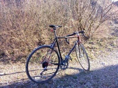

велосипед ХВЗ 155-411 “Старт – шоссе 88 року

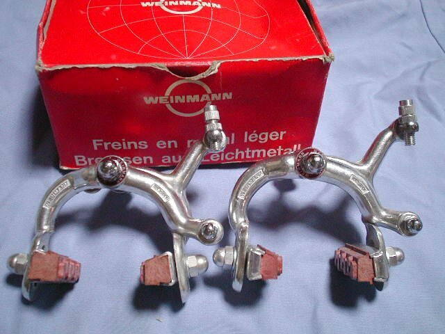

хочу до нього більш нормальні тормоза
зараз стоять тормоза weinmann type 500
які є ще тормоза з таким самим рітчем 43-57 ?
Комментарий к файлу: Тормоза
Weinmann500.jpg [ 65.19 КБ | Просмотров: 1472 ]
Комментарий к файлу: старт шоссе
NeYWTUA6aqU.jpg [ 431.9 КБ | Просмотров: 1472 ]

А чим ці не подобаються?
Вони, напевне, не так сильно хватають, як V-brake, але багато людей катаються із рідними гальмами ХВЗ. Можливо треба підібрати колодки?
А які ручки стоять? по фото не видно...
погано тормозять і дуже тугі тому хочу щось більш компактніше

Валентин Балицький
А я знаю, що в тих тормозах не так. Зовсім не так.
Колодки. Я такі самі подарував одній хорошій людині, по одній простій причині. Вони під стальний обод.
Міняєте на хочаб Альхонгу з базара і ви тормоза не впізнаєте.
З.І. Ці колодки не викідайте, іноді камради шукають під сталь.

Евгений76 писал(а):
Валентин Балицький
Угу.
Також вважаю, що варто спробувати з заміни колодок.Ручки з крабами ніби сумісні.

Для стальних ободів хтось з тутешніх форумчан радить робити колодки з гальмівних залізничних колодок. А для алю.ободів один полтавський товариш порадив спробувати поліуританові пластини, що використовуються для ремонту взуття. Але ще не спробував.
Уже классика - http://velo-sport.sumy.ua/forum/gallery ... age_id=966
И на закуску для гурманов - http://velo-sport.sumy.ua/forum/gallery ... age_id=967

в них дуже лапи довгі хочу з нормальними щоб лишнього не було
