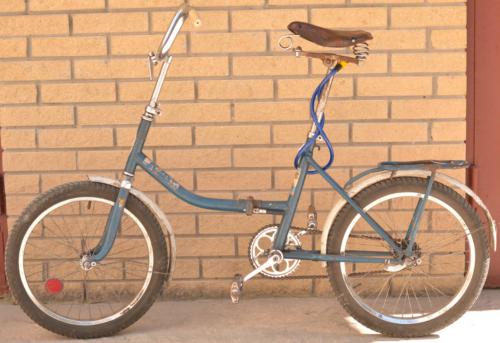

Знаете,я года 3-4 назадкупила себе такой: http://screambikes.eu/bg/velosipedi-pla ... 2-pro.html
покаталась немного и он стоял без дела 2 года
а на днях купила десну-2 - так вот мне на ней в некоторой степени удобнее :lol: ,понятно,что далеко я на ней не уеду,мне он и нужен как конь на рынок за продуктами,но всё же...
Сейчас бы покупала старую советскую дамскую раму или тп и отдала ребятам на апгрейд,уверена,что комфорта от езды было бы больше.
Имхо,лучше вернуть...
