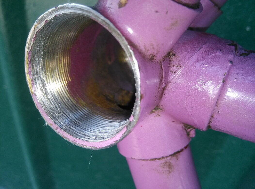

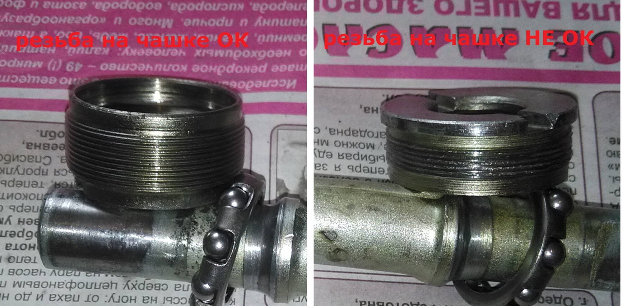

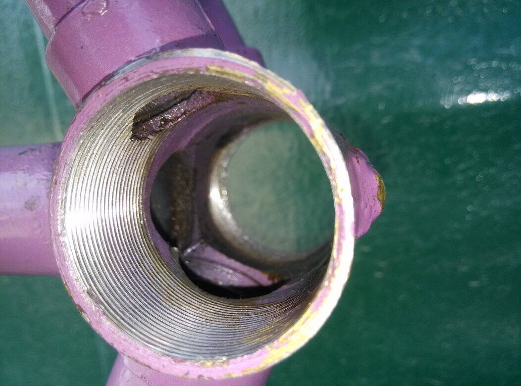

1) каретка. правая чашка каким-то му;%:"ком на заводе была вкручена криво и тупо забита. в результате сорвана часть резьбы на чашке и раме. (этот ужас есть на фото)
решение:
хочу нарезать современную резьбу под квадрат и заменить каретку полностью.
нужен совет кто и где может это сделать качесвтенно, чтобы нарезать не поверх старой кривой разбитой резьбы, а сделать там новую, отцентрованную, и правильную BSA 1.37 in x 24 TPI.

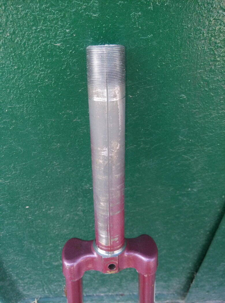

2) вилка. верхний подшипник насыпной 12шт 4мм шаров, нижний сепараторный - 14шт 4мм.
в результате вверху пара шариков забилась в пустотелую верхнюю конус-гайку и вообще чудо как руль еще крутился на 10 шарах. если я не ошибаюсь, то в насыпном подшипнике шаров всегда должно быть больше... а тут почему-то меньше.
в нижнем сепараторном подшипнике всё засохло настолько, что вместо подшипника работал нижний конус, и протер в вилке знатную канаву (фото)
видимо из-за всего этого был перекос и труба вилки терла о рулевой стакан - и вытерла всю краску (фото)
в трубе вилки лопнула какая-то внутренняя трубка меньшего диаметра. что это такое понятия не имею, и надеюсь вы мне расскажете.
решение
скорее всего прийдется ограничится заменой конусов и шаров / подшипников. менять всю вилку пока нет возможности. если есть решение на промах - подскажите пожалуйста.

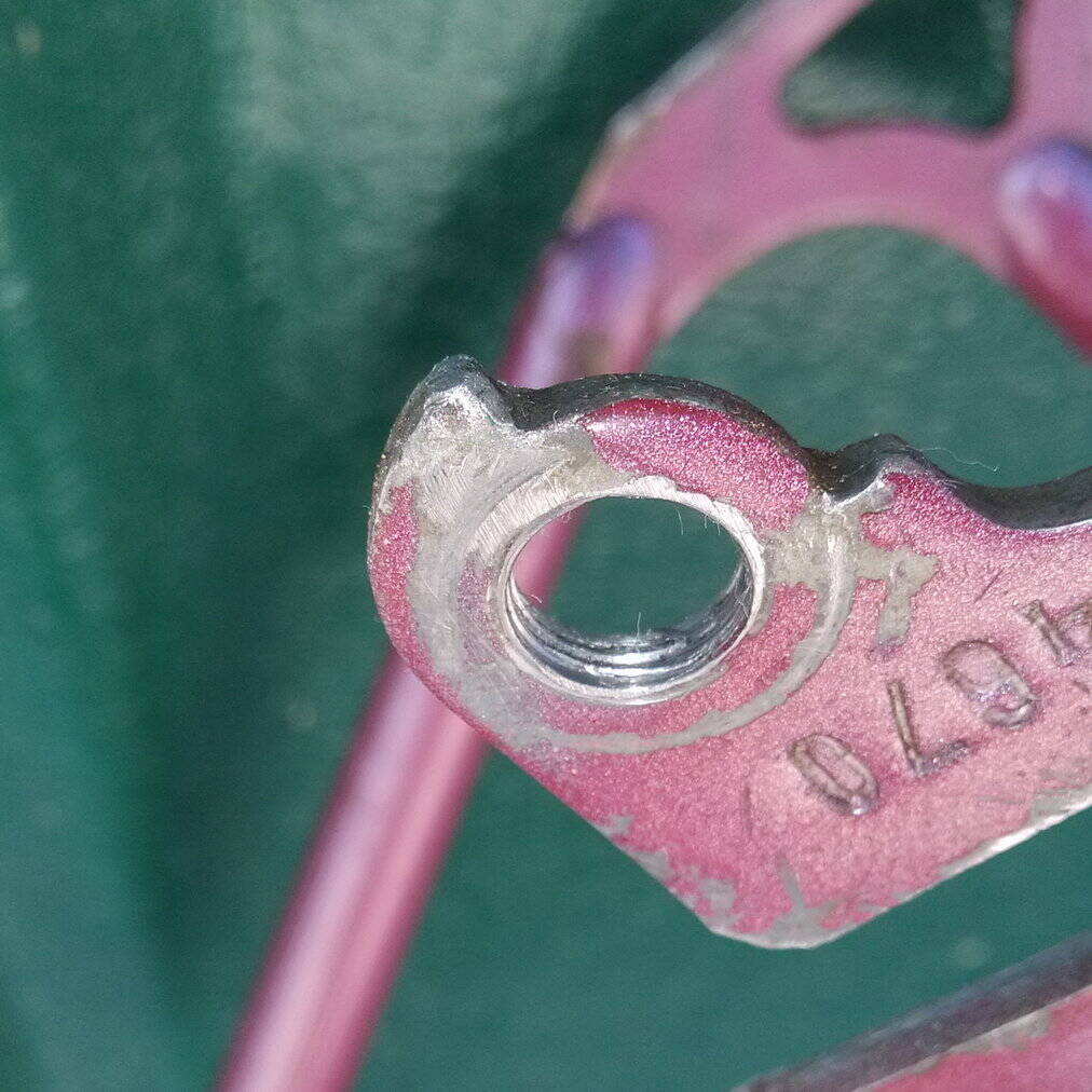

3) резьба на петухе (на которой держится задний переклюк) немного съелась. хорошо что болт оказался из более мягкого металла, и он сожрался почти под ноль. новый туда закручивается норм и почти не болтается. но все-равно это проблема.
такое впечатление что задние и особенно передние петухи никак не держатся в раме, они просто вставлены как вилка в розетку. я думал что они должны быть приварены....
решение:

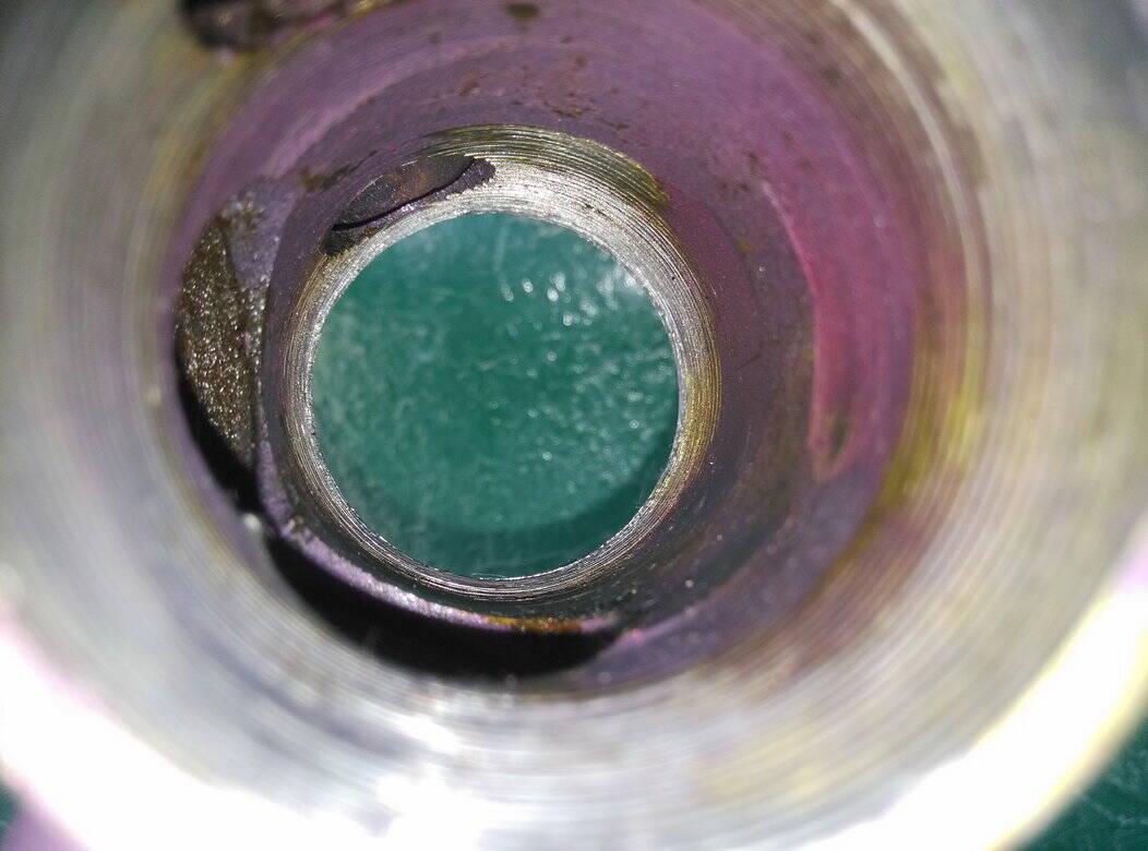

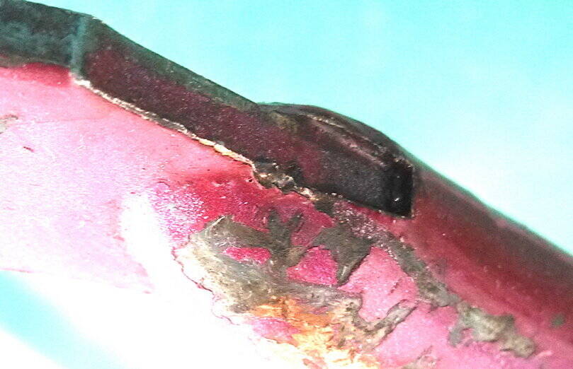

5) ржавчина внутри труб. в некоторых местах довольно много, видно на фото картеточного узла, подседела и особенно рулевого стакана. очень не нравится мне когда деталь ржавеет. особенно изнутри. прошу совета, что с этим можно сделать. вычистить, вытравить, замазать, закрасить, залить пластиком, задуть пеной... ???
решение: жду помощи
6) перекраска рамы. ясное дело, что надо снять старую краску, зашкурить все, обезжирить, прогрунтовать и.... а вот дальше вопрос. чем стОит красить моего зверя? аэрозольным баллончиком не предлагать - очень уж низкое качество покрытия. эмалью? какой лучше, чем наносить (и где, т.к. пульвелизатора у меня нет. не кисточкой же ее мазать?) акрилом? порошком? а стОит ли оно потраченых денег?
решение: жду помощи

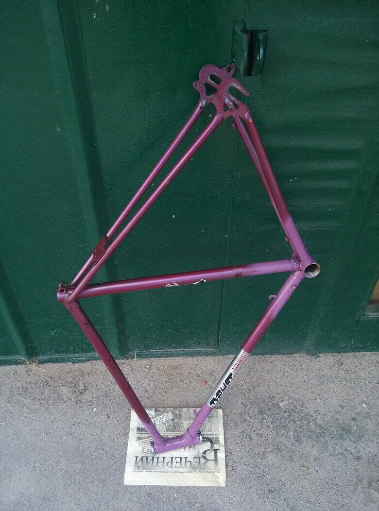

Комментарий к файлу: общий вид рамы
рама общий видres.jpg [ 166.45 КБ | Просмотров: 3842 ]

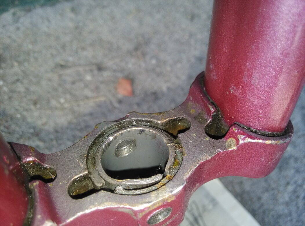

Комментарий к файлу: вилка верх резьба1
вилка верх резьба1res.jpg [ 166.89 КБ | Просмотров: 3842 ]

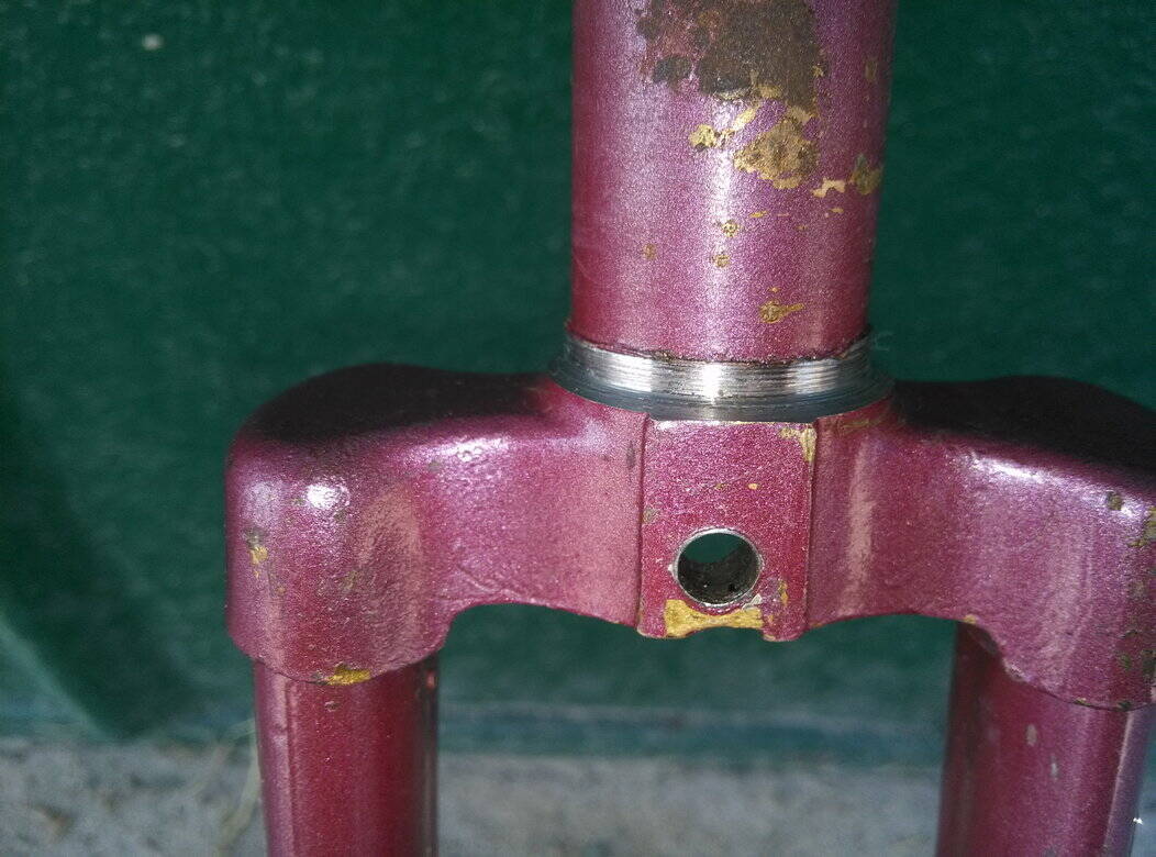

Комментарий к файлу: вилка низ подшипник стер основание2
вилка низ подшипник стер основание2res.jpg [ 145.22 КБ | Просмотров: 3842 ]

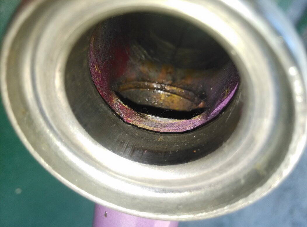

Комментарий к файлу: вилка труба снизу - лопнула внутренняя трубка
вилка труба снизу - лопнула внутренняя трубка2res.jpg [ 158.46 КБ | Просмотров: 3842 ]

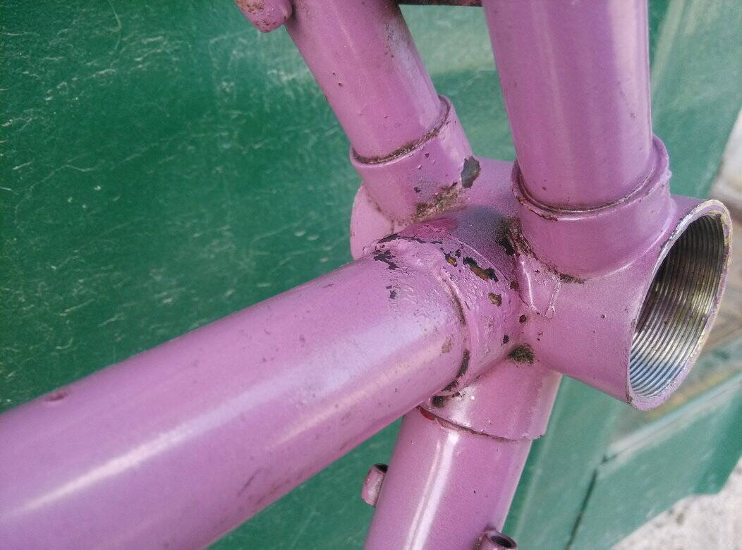

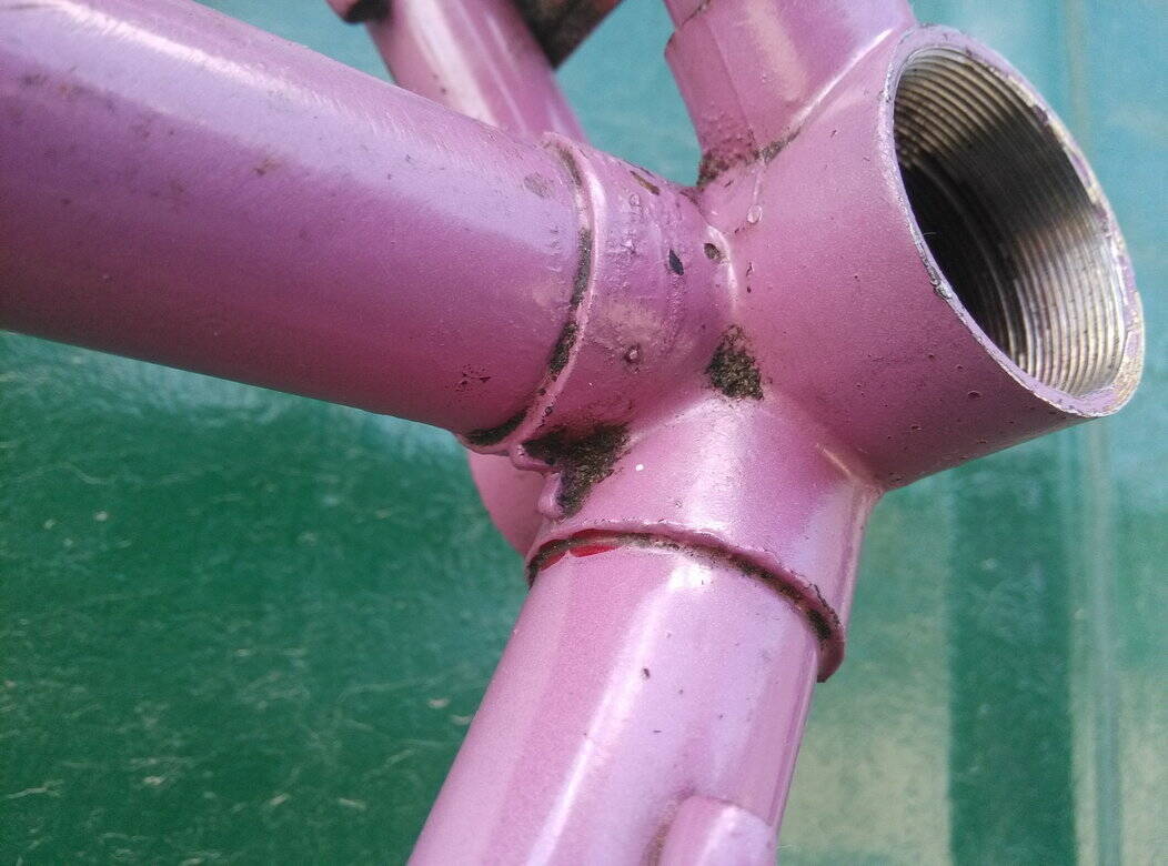

Комментарий к файлу: каретка резьба слева (правая)
каретка резьба слева (правая)3res.jpg [ 137.97 КБ | Просмотров: 3842 ]
Комментарий к файлу: каретка резьба справа (левая - повреждена)
каретка резьба справа (левая - повреждена)2res.jpg [ 146.41 КБ | Просмотров: 3842 ]
Комментарий к файлу: каретка ржавчина в трубе слева
каретка ржавчина в трубе слеваres.jpg [ 111.18 КБ | Просмотров: 3842 ]

Комментарий к файлу: петух 2 резьба частично сорвана
петух 2 резьба частично сорвана 3res.jpg [ 160.63 КБ | Просмотров: 3842 ]

Коротко по пунктам:
1. На чашке резьба врядли повредилась, можно попытаться вкрутить. Перевод денег на квадрат не даёт большого эффекта.
2. Я делаю низ на насыпи, верх на заводском подшипнике - см Мастер-класс. Трубка внутри штока вилки - усилитель, она свёрнута из листа - так и должно быть. Зачем менять конуса-чашки, не понял. Как они приводятся в порядок, написано в ОКВП : viewtopic.php?f=31&t=160854&start=525#p1243347
3.Я его срезаю вместе со всеми бонками (если рама под перекрас) - раздражают :-P
4. Согласен.
5. Будете отдавать раму на порошковую покраску, попросите пескоструйщика дунуть внутрь. Для очистки совести. Криминала на фотках не вижу.
6. Порошком. Это единственное, чем стОит, во всяком случае, в Вашем проекте. В Мастер-классе есть про отделку, там подробно.
Для самоуспокоения пролейте преобразователем:
viewtopic.php?f=31&t=261543&start=30#p1496363
резьба на чашке повредилась реально конкретно. вкручивать ее назад я не хочу. картинка "резьба на чашках"
я когда ее выкручивал - сломал/погнул губы ДВУМ клчюам: один газовый, второй ручная струбцина. оба совдеповские.
так от ручной струбцины искры летели когда она соскакивала с чашки, и зубы теряла. буду в гараже - сфоткаю, покажу. фшоке, первый раз такое вижу!
криминал, кмк, на картинках "рулевой стакан верх ржавчина1", "рулевой стакан верх ржавчина2", "рулевой стакан низ ржавчина1", "рулевой стакан низ ржавчина2" приложил.

Комментарий к файлу: резьба на чашках
каретка резьба на чашках_cr.jpg [ 882.35 КБ | Просмотров: 3786 ]

:yes: :yes: :yes:
Ржавчина не пугает так шобы очень. Действительно, преобразователь и песок потом. Читайте мануал преобразователя - Он именно со ржавчиной реагирует, очищать ее не надо.
Правая чашка (которая с левой резьбой) таки да :facepalm:

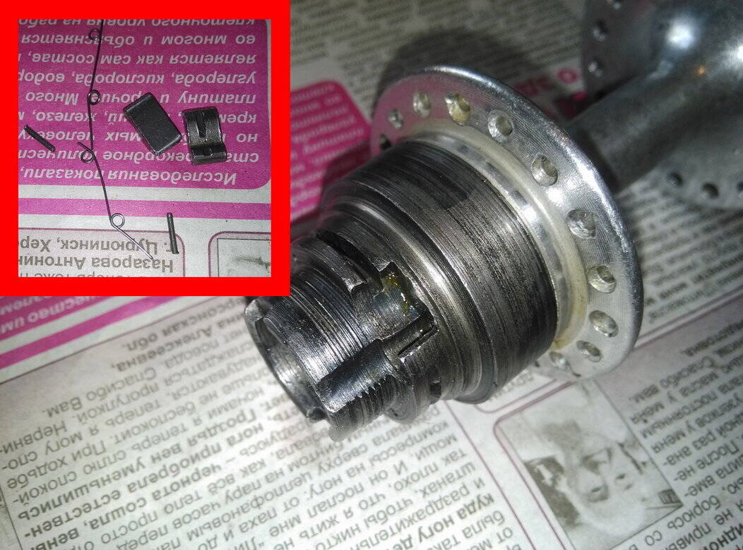

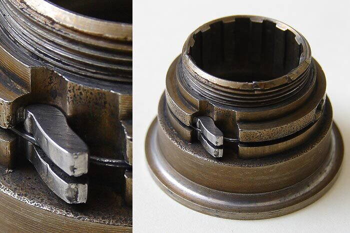

ок, ну что ж, отлично, собственно возможности купить все новое сейчас все-равно нет, так что будем учиться/дружиться со старым. куплю новую чашку/чашки, попробую несильно закрутить. надеюсь она найдет правильную резьбу, а не кривую...
тем более переднее колесо я со второго раза перебрал так, что у него ниппель перевешивает вниз, когда свободно крутится! :cool:
очень не хочу бороться с совдеповскими пружинками/собачками в трещотке. уж очень они меня напрягают: сутки боролся - извел 4 пружины, не победил.
(сутки, Карл! вот тут чувак за 5 секунд все поставил: https://www.youtube.com/watch?v=VK4nLslcudQ&t=9m36s)
поменяю заднюю ось на резьбовую под трещотку, и куплю недорогую туда, главное чтоб в ней не пружинки под каждой собачкой была, а большая кольцевая пружина. (картинки приложил)
вот нашел такую табличку:
Код:
Кассета (количество звёзд)           Цепь (ширина).
1                                                8,7 – 11,0 мм
4 – 5                                            8,7 мм
6                                                7,8 мм
7                                                7,3 мм
8                                                7,05 – 7,1 мм
9                                                6,6 мм
10                                               5,85 – 6,2 мм
11                                               5,5 мм
тоесть мне чтоб цепь новую не покупать, надо найти трещотку-пятерик? у меня ж цепь старая, 8,7 мм...
а в будущем можно и побольше трещотку поставить, тогда и цепь поменять на тонкую.
да, вот такой вопрос еще, как быть с переключателем и манетками? ездить постоянно на одной и той же скорости - не фонтан.
мне чтоб переключиться совдеповским переклюком - надо остановиться :D :D :D
а новые переклюки рассчитаны на новые трещетки, и новые цепи...
будет ли оно работать, если на пятерик+8,7мм цепь поставить современный переклюк с манетками?
Комментарий к файлу: не могу собрать и все тут. выскакивает то собачка то пружинка то все вместе.
IMG_20150705_161140res.jpg [ 182.62 КБ | Просмотров: 3775 ]
Комментарий к файлу: вот это совсем другое дело, наверно!
кассета-пружина.jpg [ 65.32 КБ | Просмотров: 3775 ]

Цепь промеряйте на предмет износа сначала. Может, дешевле (износ звёзд) поменять. Широкой называют сингловую цепь, Ваша тоже уже узкая. Самая широкая из узких :D
мерял - вроде 305 мм длина 24 звеньев, как и должно быть.
рулеткой оно не очень понятно, а штангеном забыл померять.
СообщениеДобавлено: 06.07.2015 09:44
dvsx86
Цепь тогда послужит. Ну на 2 мм Вы ж не ошиблись при измерении? Штангеля обычно не хватает, стальная линейка рулит.

так это, подварить раму / дропауты / петухи надо али нет?
или для того чтобы это понять, обязательно надо содрать старую краску?
я вроде как нашел рядом с гаражом услуги пескоструйки и покраски, но вот не знаю что мне надо:
толи пескоструйка, а потом сварка, и потом уже покраска, толи пескоструйка и сразу покраска...
