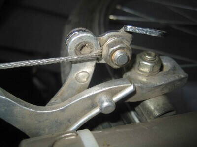

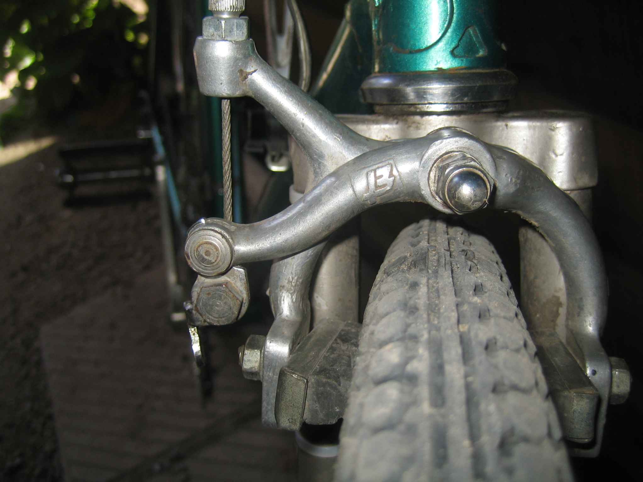

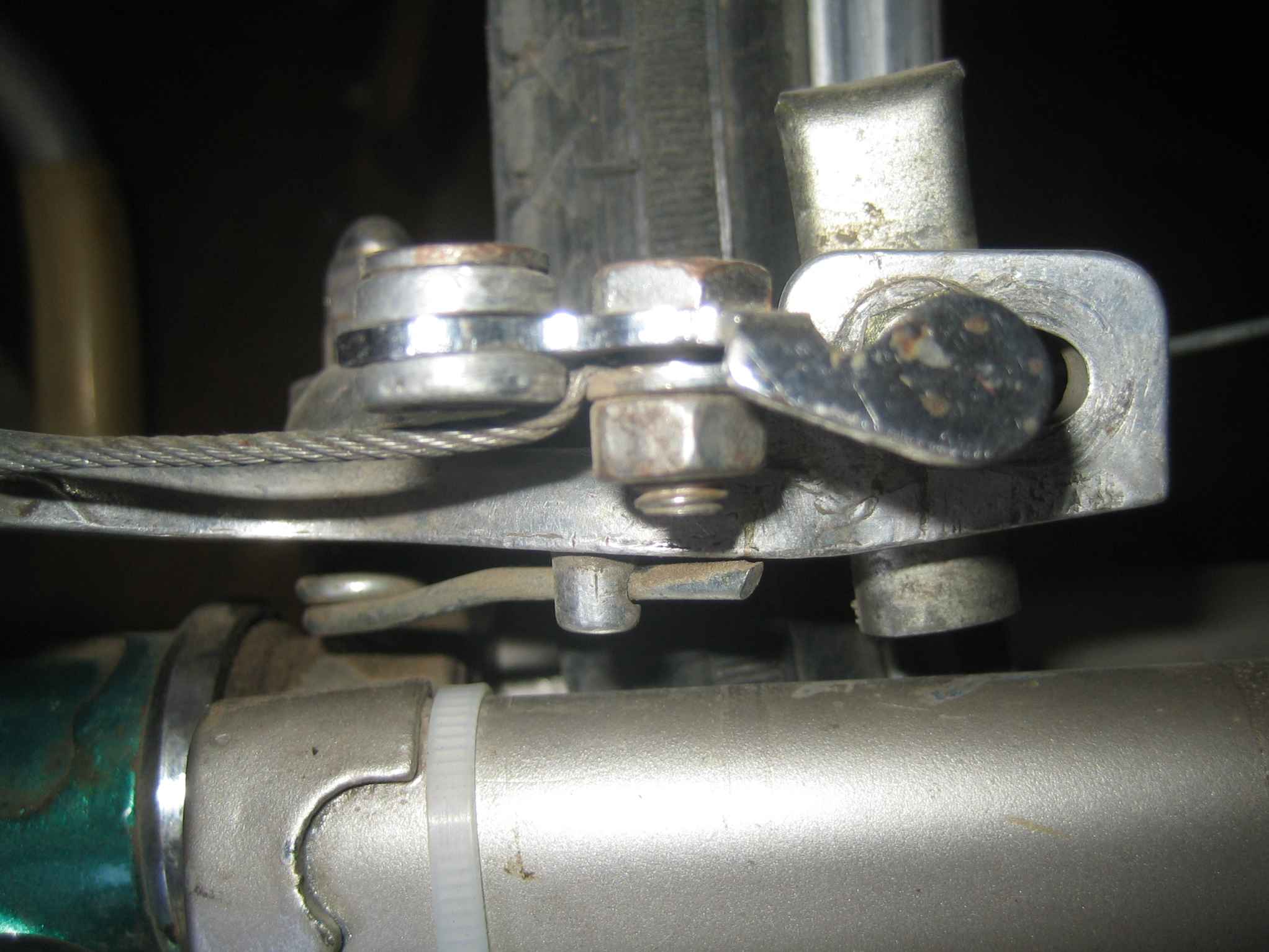

Случилось так, что я купил Старт Шоссе. Все чудестно, да только на ём тормоза-крабы, а на их эксцентрики.
"Чудесно": помнится, подумал я - "колеса круто будет снимать - КЛАЦ и отвел колодки".
Но велик-то я брал в виде узлов... Когда стал его собирать, понял - какой-то некомплект, эксцентрики не працюют, колодки не отводятся, вместо каких-то деталюг, неизвестных мне на данный момент, стоят винты крепления тросов с ИНЫХ тормозов ... Вот такая печалька.
ТЕПЕРЬ К ДЕЛУ: Автор сих строк искренне верит, что среди людей читающих про вэлики-крокодайлы наверняка есть счастливые (свято верю, что счастливые) обладатели упомянутых девайсов. И люди это (оптимистически думаю) помогут мне путем фотографирования винтиков, шайбочек (или что там "по родне" в энтих гальмах стоит).
Господа, ОЧИНЬ прошу, сфоткайте, расскажите, покажите, пожалуйста! (Если какого-то святого человека не затруднит сотворить эскиз с размерами сих чудес, я буду счастлив, мой вел. выростет в аутентичности и моя вера в человечество воспарит к небесам).
с уважением, Артём.

Несколько раз перечитал текст, но сути проблемы так и не понял (текст с фото не стыкуется). На фото полностью комплектный, со всеми оригинальными деталями тормоз ХВЗ "нового образца" - выглядит как только с завода. Что с ним не так?

Да, и мне так показалось сперва :(
Только обратите внимание на то, как заламывается трос, он зажат "намертво" и при повороте ручки эксцентрика не играет, а просто трётся...

Посмотрел внимательно (сразу не заметил, не держал таких в руках лет двадцать) - просто болт зажимающий трос развернут вот фото "правильного" ториоза http://vk.com/wall-56759146?offset=360& ... 59146_2678 http://img10.olx.ua/images_slandocomua/ ... e-velo.jpg

Да все там нормально - только болт крепления троса развернут на 180 - вставить его другой стороной, чтоб трос не ломало и все заработает. Кстати, с левой (по ходу вела) колодкой та же беда, может резинка выскочить - надо упором по ходу развернуть. На тормозе из неоригинального только гайка регулятора натяжения троса (должна быть алюминиевая полусферическая, как на фото).
