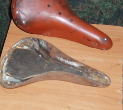

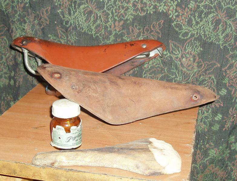

Меня как-то просили показать деревянную оправку для выравнивания седла, как раз попалась - вот она и результат её работы:
P1010401.JPG [ 116.93 КБ | Просмотров: 10061 ]
P1010403.JPG [ 136.04 КБ | Просмотров: 10061 ]
За ней лежат сёдла - одно уже выправлено с её помощью, другое - пока нет. На "кривом" раккурс немного усиливает кривизну, но в реале оно всё-таки тоже изрядно просевшее.
Сёдла выправляю до снятия с каркаса - так получается более правильная, практически заводская форма, в отличие от того, что получается после примотки к палке - при установке седла на каркас после палки, оно снова приобретает слегка просевшую форму. К тому же при примотке остаются следы от верёвок, которые приходится выводить. Перед этим седло прямо в сборе забрасываю на сутки в воду с желатином, потом запихиваю в него оправку и отправляю на несколько суток в кладовку до высыхания. Только после этого снимаю с каркаса для дальнейшей работы.

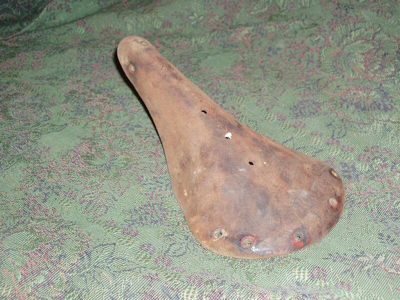

Я писал о небольшом опыте эксплуатации самодельных шкур
здесь, добавляю фотки.

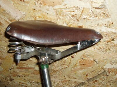

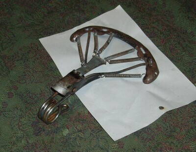

На продольных пружинах лежит. Тут вверх ногами есть viewtopic.php?f=31&t=28294&start=795#p1056156 . Рыжая подкладка - просто кусок старого голенища для защиты основной шкуры от намокания снизу (крылья сначала на том веле не планировались) и от истирания пружинами. В оригинале передняя часть не закреплена - скользит по каркасу скобами специальными. Я приклепал - всё нормально, моя кожа значительно мягче заводской, допускает. Советские ДОРОЖНЫЕ все так сделаны. Вот есть ещё каркас под восстановление:
P1010244.JPG [ 110.21 КБ | Просмотров: 10044 ]
Пластиковая штука - это дешёвая мигалка красная в силиконовом корпусе, чтобы вечером автомобили по мне не стучали :D

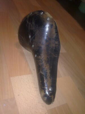

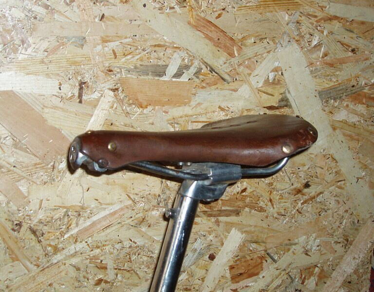

Товарищи ученые... подскажите пожалуйста, стоит ли взять такую сидуху или трещины слишком глубокие (на сколько это видно по фото) и как ХВЗэшная седло для дамской п...пы или это чисто мужское?

Бесплатно? Пойдёт. У дамских поп бывают нарекания viewtopic.php?f=31&t=170384
Серьёзно, чтоб недорого. Пока это (как и всё, с чем мы обычно имеем дело) - хлам. И цена должна быть соответствующая. А цацой оно всё становится после того, как мы руки приложим. А то есть у нас барыги - ТАКОЕ точно продают (и не один) по цене БРУКСА НОВОГО (правда со скидкой и самая дешёвая модель, но...)

Эти трещины на лакокрасочном покрытии. Ни на что не влияют.
Про остальное решайте сами.

Цена 500р. - это много?
viewtopic.php?f=31&t=244606
 Заголовок сообщения: Re: Кожаное седло ХВЗ
СообщениеДобавлено: 15.02.2014 20:44
Сообщения: 780
Зарегистрирован:17.01.2011
На наши деньги это 125 грн., думаю нормальная цена, попробуйте еще немного поторговаться.

Я бы взял. И не бесплатно - тоже. Вычистить, пропитать и обкатать - и не на один сезон...
125 грин - кмк весьма недорого.
