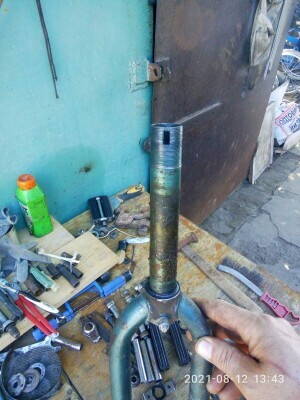

Хочу прикупить вилку на свой аист,на фото присланом продавцом вот такие поврежения резьбы(получаеться какраз где выставляеться люфт).Имеет ли смысл ее покупать?Вилка ровная с виду
IMG-01dd0745064de71aefbef885fcd6d102-V.jpg [ 227.63 КБ | Просмотров: 3773 ]
IMG-64a4b4ce7e61ff8e0acea95c14ca413b-V.jpg [ 49.31 КБ | Просмотров: 3773 ]

1) проверить наружный диаметр резьбы, чтобы убедиться, что резьба не прослаблена
2) если резьба не прослаблена, резьбу прогнать плашкой М26*1
зы
если не стоит задача собрать вел из оригинальных комплектующих (хз, для каких целей собирается вел; мож просто реставрация для пары фото), покупается вилка с 1" штоком, которая преспокойно ставится на отеч раму

"Не підійде."
всё подходит, если руки прямые
читайте мою тему "179": там много материала по совмещению стандартов

Норм , пойдёт.
Это шайба усиком проварачивалась на штоке во время контровки.

если ус нормально не зацепился за паз, шайба проворачивается больше положенного
и ус повреждает резьбу

Поставил шайбу с усом и наверх держатель отражателя с усом(получилось что перекрыло поврежденный виток,отлично)
