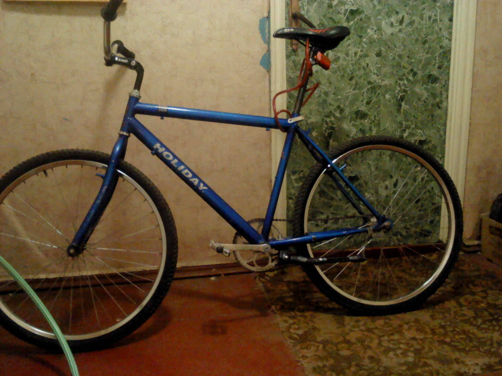

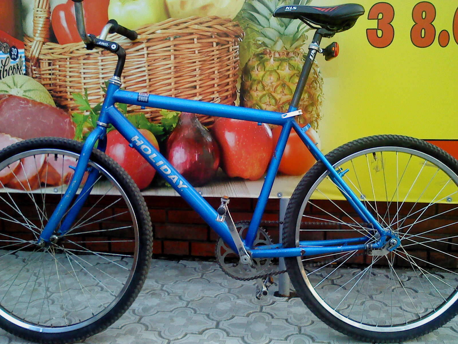

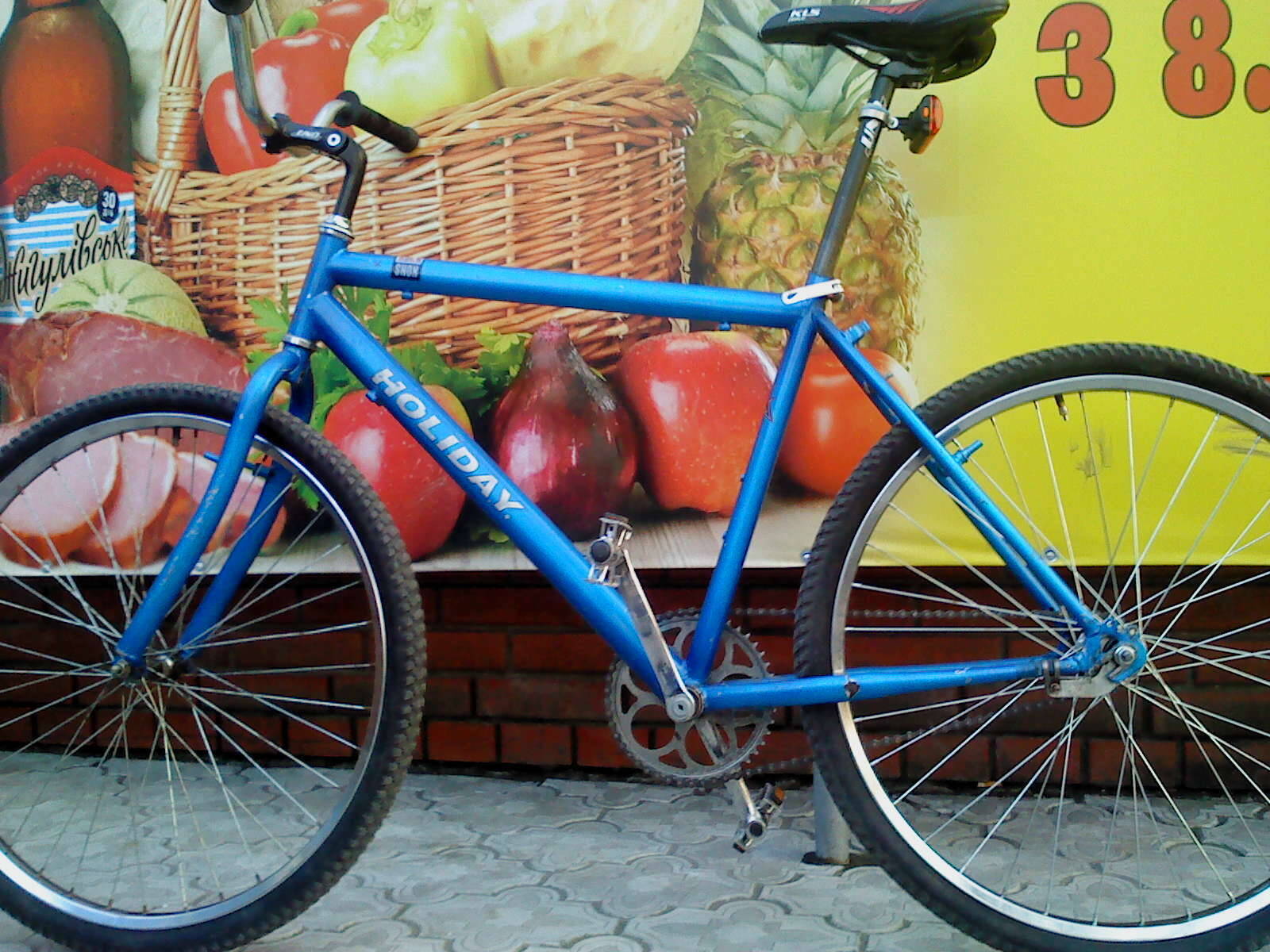

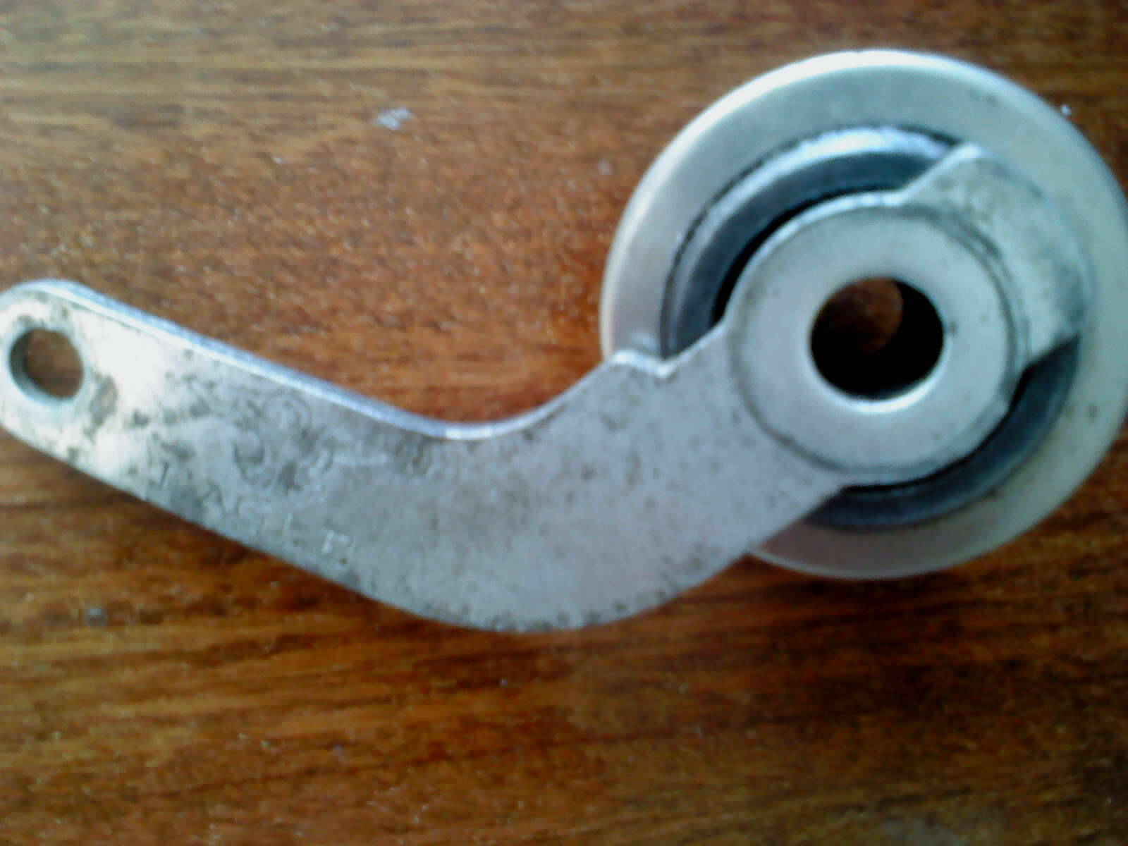

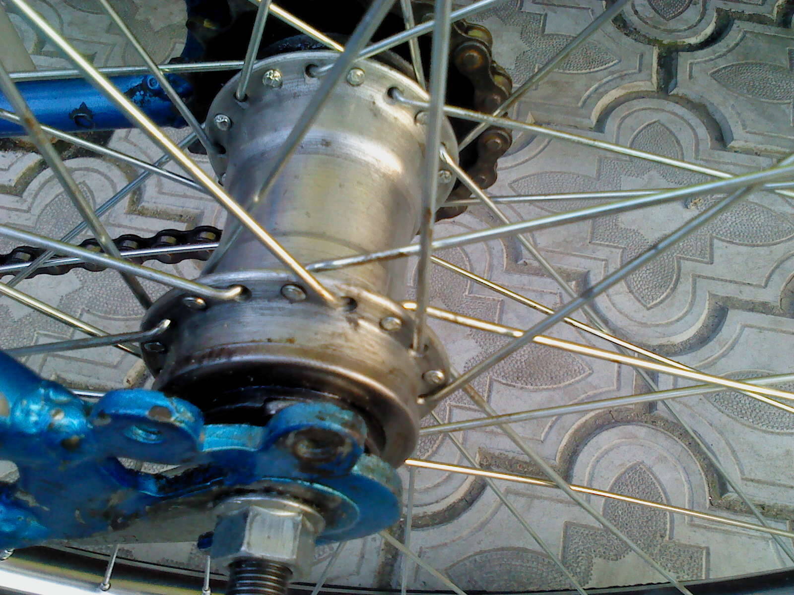

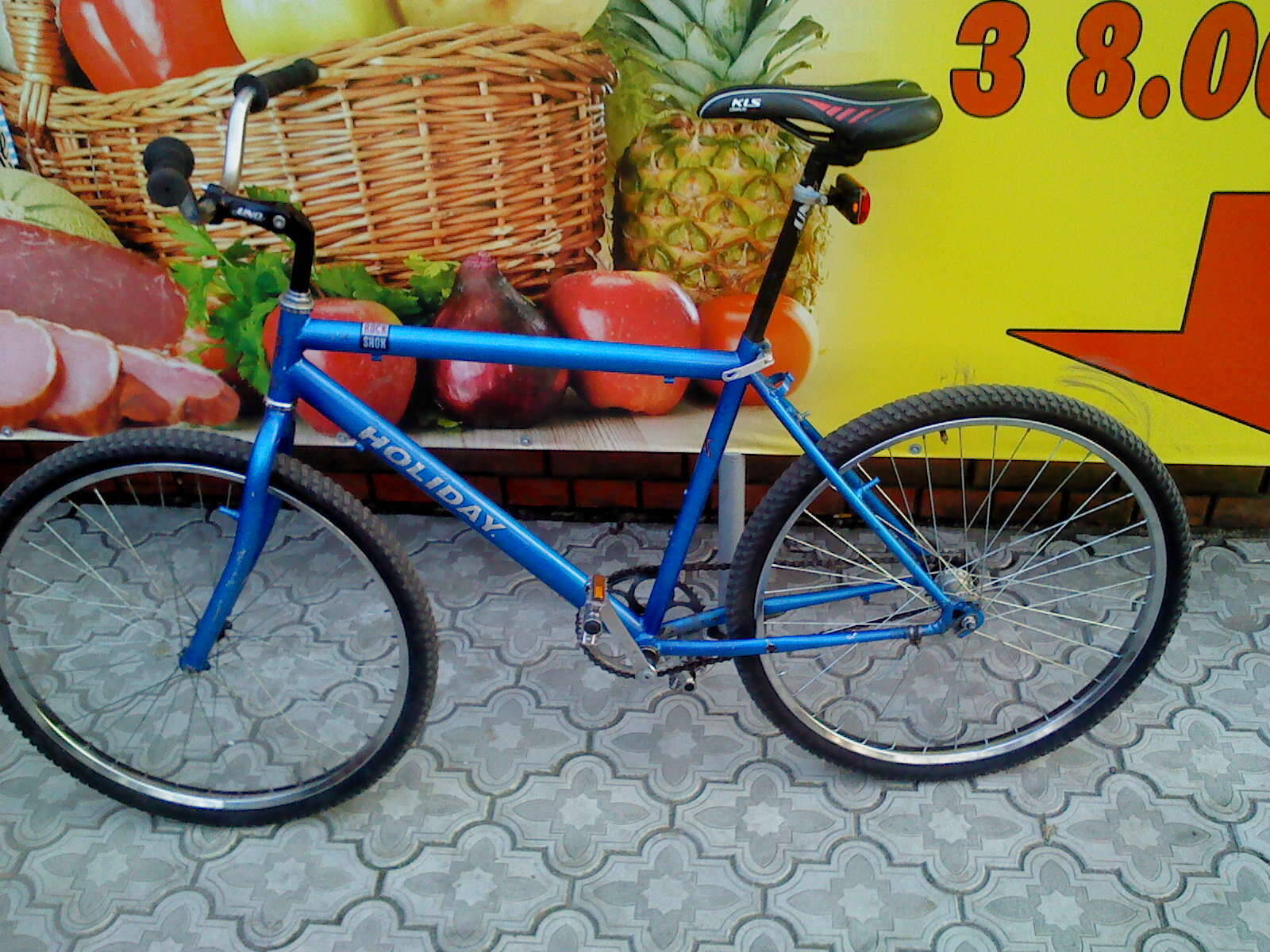

Привіт всім любителям запаху металу та змащувача по ранках... Ось уже майже рік мучаюсь і насолоджуюсь своїм стареньким веліком, який мені подарували батьки на початку 2000-х.. Має горду назву "holiday", ще на рамі було написано, що він виголовлений в США :facepalm: і має 16 швидкостей, при україновських шатунах і втулці типу торпеда... Сільський ремонт призвів до того, що в рамі немає різби, їзджу на пром підшипниках з базару, кака рідкісна, треба шукати більш якісніші підшипники...
П.С. не лякайтесь на задньому плані гуртожиток )))))))))))

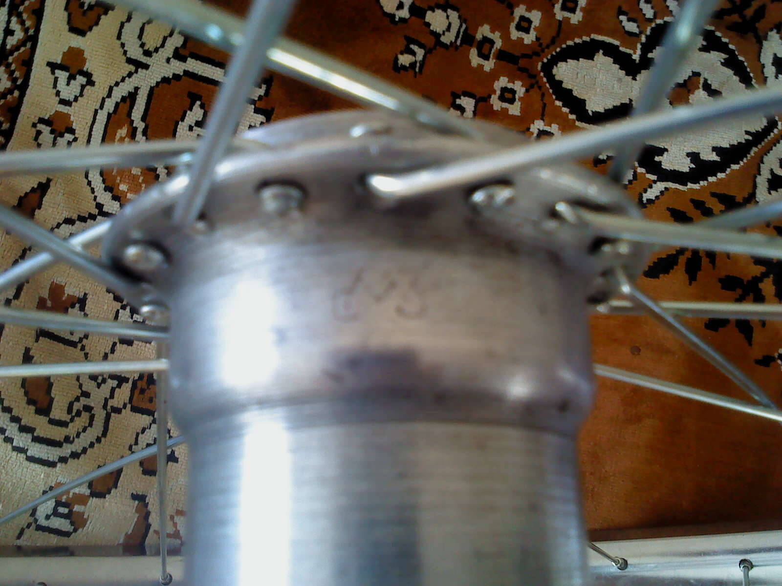

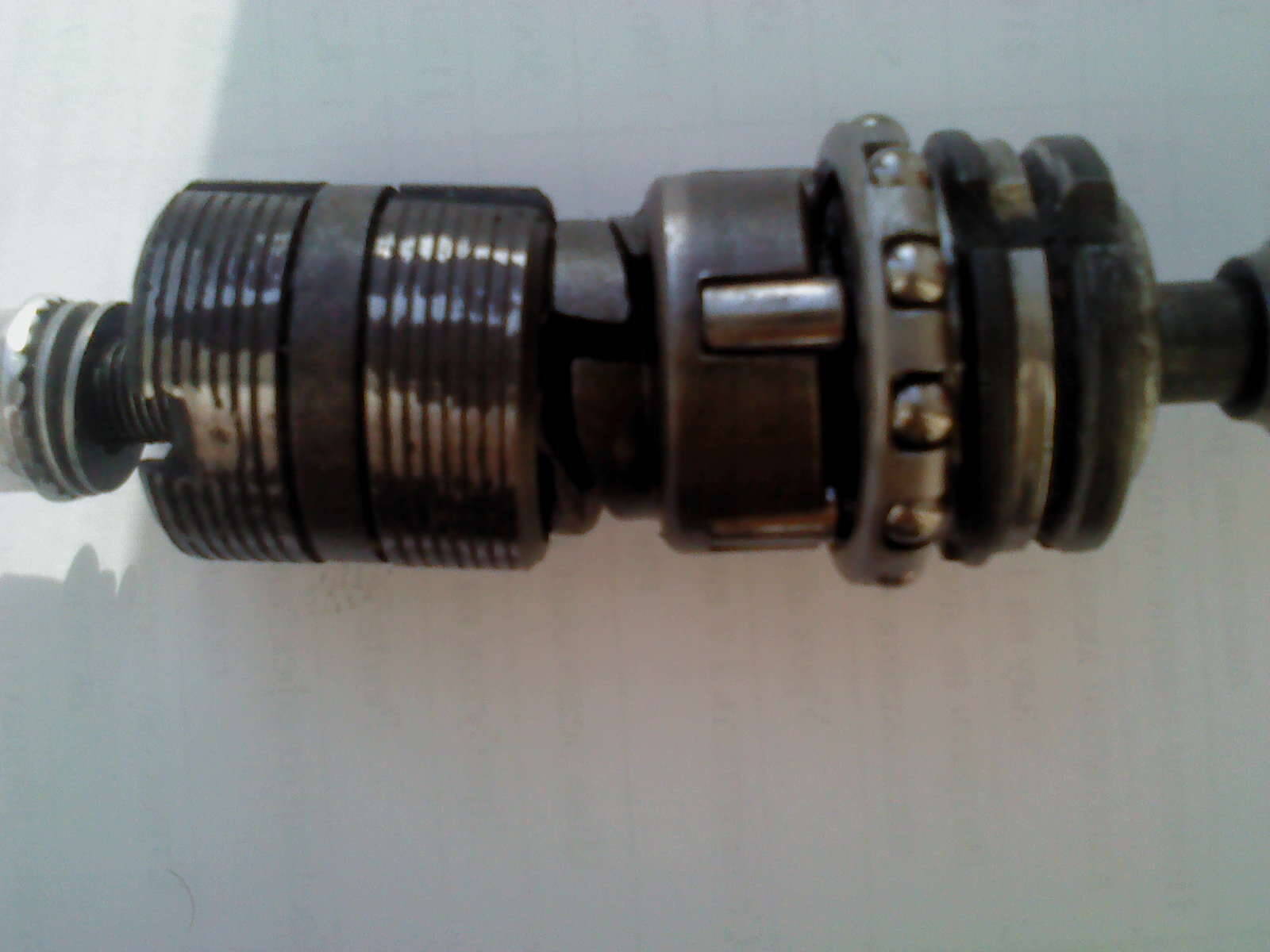

Втулку перебираю по Пана Кіси мануалах... Поліруванням не сильно захоплююсь, але роблю... Втулку зліпив з 3-х шт... мінска, хвз та китайського орла, ось чому на тормозному ричажку буде горда назва EAGLE....
На самому стакані втулки маркування МЗ, не знаю, що це за завод...
До речі, зріст в мене 1-88, так що не дивуйтесь, чому підсидільна труба так високо...
винос, штирь, шатуни, втулка в нього все було україновське... Трішки крокодилю його... Вага наче не страшенно ашаниста, десь 13 кг, хоча і не дивно, він майже голий )))
До тормозної деталі приколхозив на ебоксидку пильніка...

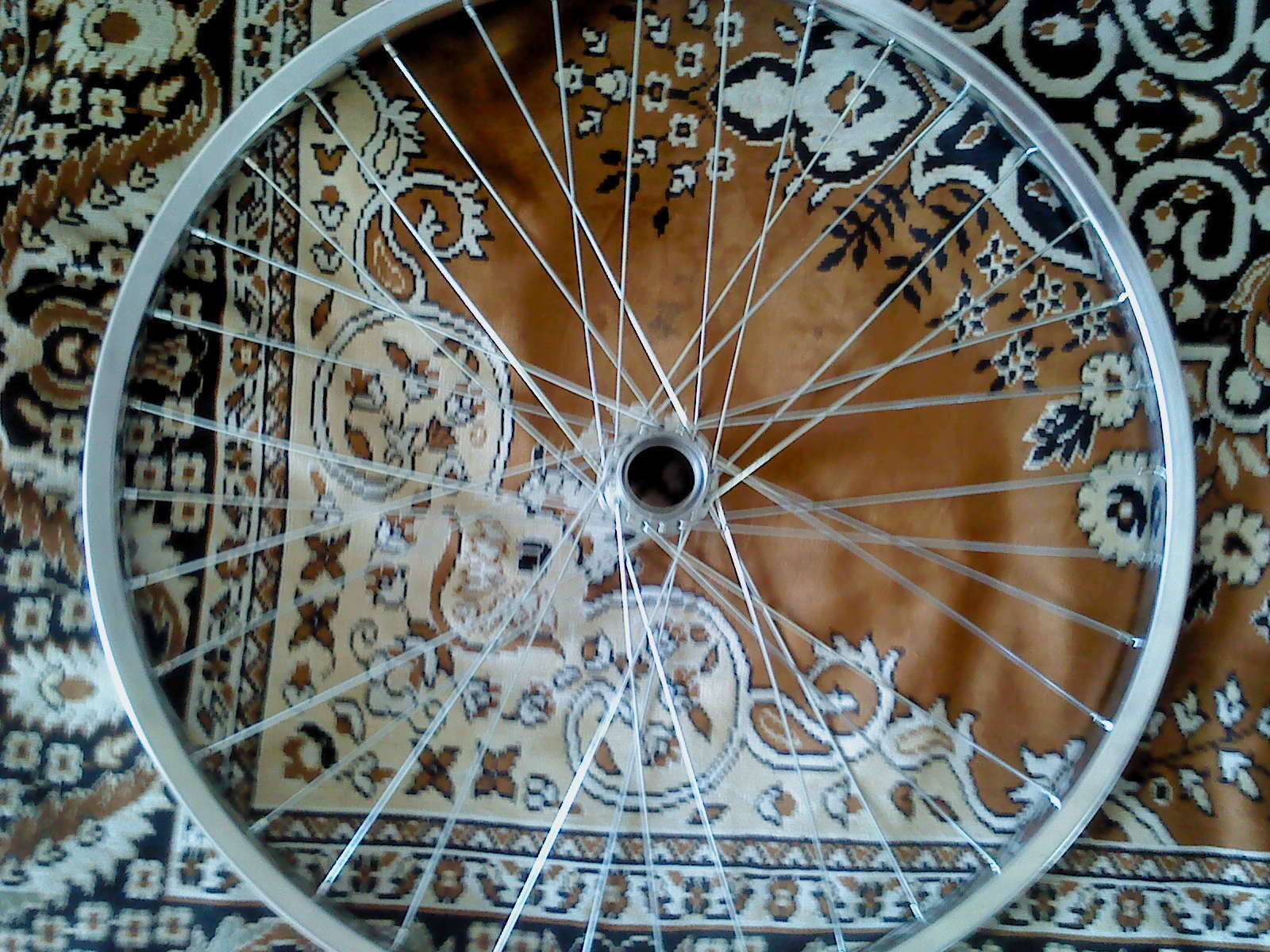

До речі, перший раз в житті зібрав колесо, за якість не впевнений, піду покажу веломайстрам, хай оцінять, але я щасливий )))))))

Сьогодні відкрив сезон для свого голубого крокодила (зрозумійте правильно :lol: ), результати тест драйву підтвердили мою косорукість... люфт прибрати не вдається, тормоза паршиві.... Здалось, що досяг ідеальних тормозів, потім вони послабились... На стакані втулки борозни глибоку, можливо саме ця вироботка не дає барабану нормально тормозити... Контргайку замінив на звичайну під ключ... буду експериментувати...
підскажіть щодо стакана, вироботка - це дуже критично для тормозів?

забей на тот барабан с ушатаным стаканом тормозить хорошо небудет, по себе знаю.
поставь спереди вибрэйк а зади пусть барабан будет.
СообщениеДобавлено: 23.03.2015 13:54
Стакан не ушатывается особо за десятилетия (если с песком не ездить). А потроха от китая - Г.
Вместо трещётки здесь работает пятерик с роликами под обоймой.
Да, усики на латунной фигне отогнуты должны быть нормально. Этот маленький конус внутри барабана и латунный сепаратор с усиками - самая важная часть торпеды, ваще-то. Это её железный моск :D . Там по ссылке я как раз не зря именно ей максимум внимания уделил.

Olexiy Kovalenko если у тебя такая проблема, снимай колесо, разбирай втулку и фото в студию, наверняка есть проблема которая видна и невооруженным взглядом :) Торпедо, если не убитая, достаточно надежная втулка, если визуально все нормально, то и работает она нормально.
А посмотри в этой теме, вдруг найдешь ответ на свои вопросы viewtopic.php?f=31&t=216479
И посмотри внимательно на подшипник, ничего странного не замечаешь?
