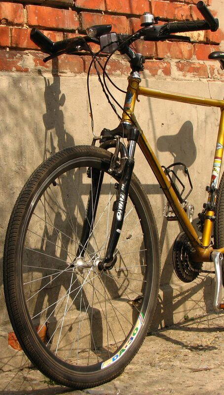

Брал на Барабашова вилку RST Omni 790 за 280 грн. Не пожалел ни разу. Очень мягкая, хоть и короткоходовая. С регулировкой жесткости. Мостик алюминиевый, штаны стальные. Под вибрейк. Конечно тяжелее родной стартоновской, но она того стоит!!!
IMG_8790yu.jpg [ 118.39 КБ | Просмотров: 5074 ]

Хм, и выглядит неплохо...
Не верю, что она того стоит, я не про деньги. Фотку вела в профиль пожалуйста.
