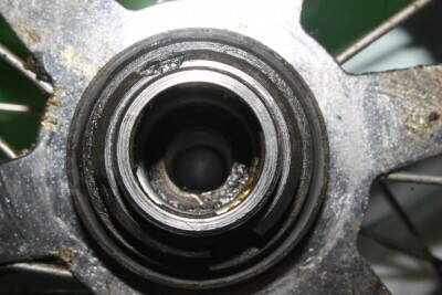

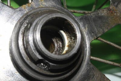

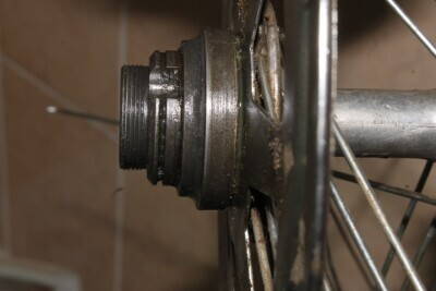

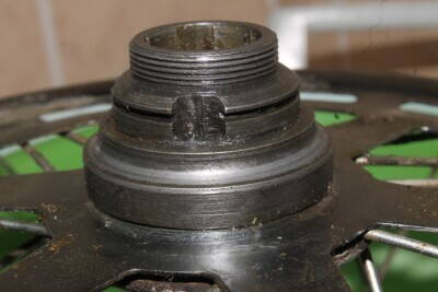

Меняю заднюю втулку на туристе, нужны спицы, но достать их мешает защита цепи и храповый механизм.
Звёздочки (3) скручены, втулка разобрана, собачки сняты. Не могу понять как скрутить храповик.
Он вроде не на резьбе, вроде не запрессован. Как снять?

Спец инструмент надо.Там 4 шлица вот в них он вставляется и корпус откручивается.
п.с. можно было не разбирать до такого вида.

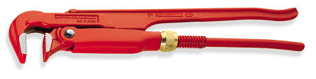

этот на резьбе. Газовым ключом захватить и откручивать против часовой.

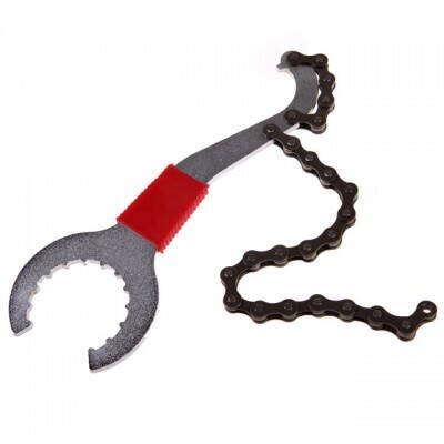

У меня этого ключа нет. Даже не видел никогда такого.
У меня есть ключ для каретки, он прекрасно подходит в отверстие для собачки. Буду им крутить наверное. Или газовый ключ чем-то лучше?
"Ключ для каретки" - это вроде таких?
Таким, в данном случае, можно только в Ж поковыряться...
А газовый ключ это:
PS: Если есть доступ к хорошо зафиксированным тискам - лучше зажимать в тиски и крутить обод.
Нет, у меня такой:
Высокое-Качество-Велосипедов-Цепной-Ключ-Whip-Каретка-Механизм-Свободного-Ключ-Ремонт-Удобно-Remover-Инструменты.jpg_640x640.jpg
Высокое-Качество-Велосипедов-Цепной-Ключ-Whip-Каретка-Механизм-Свободного-Ключ-Ремонт-Удобно-Remover-Инструменты.jpg_640x640.jpg [ 53.24 КБ | Просмотров: 2624 ]
Вот только теперь без съёмника каретки - чуть скололся хвостик при откручивании храповика и теперь проскакивает.
А таким (Второй слева) я предпочитаю конусные крутить. Хотя не мне судить..
