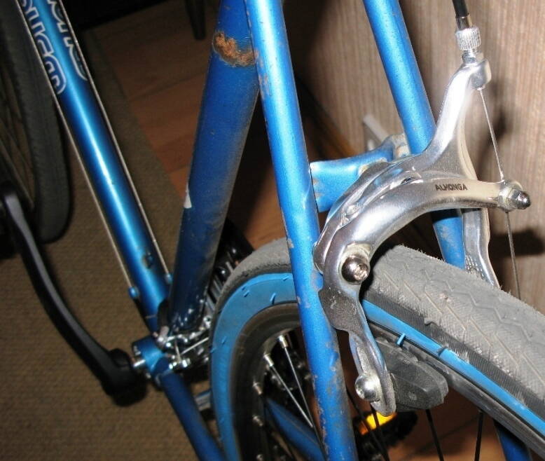

Я себе поставил двухосевую альхонгу (цена около 150 грн за пару) - в сравнении с родными клещами, тормозит просто великолепно.
Модель смотрите на сайте производителя http://www.alhonga.com.tw/html/front/bin/ptdetail.phtml?Part=HJ-714AG&Category=131823

да, эта альхонга - супертормоза, особенно вместе с ручками. Правда в ручках надо менять винт один - но во всем остальном они отличные. купите в инете и не парьтесь :)

Как раз колодки оригинальные, на мой взгляд, хуже всего.Кроме паршивых свойств материала, они еще и теряют резинку, если тормозить на заднем ходу. И разбалтываются мгновенно. Впрочем, их можно без проблем заменить на более современные и эффективность родных двухосевых повышается заметно.

У двухосевых каждый рычаг "крабов" имеет собственную ось, при чем плечи рычага относительно оси несимметричны и, за счет этого, увеличивают усилие на колодках. Одноосевые рычаги такого эффекта не оказывают.
