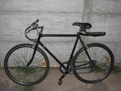

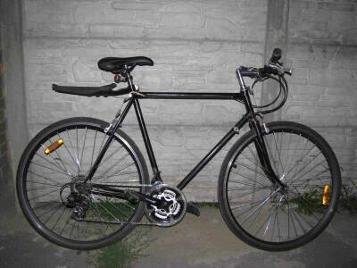

Подрос сын и решил приобщить его к работе с железяками, чтобы получил полное удовлетворение от результата (все-таки собрано своими руками, а не куплено).
Дано: старт-шоссе (какого-то там года выпуска).
Задача: создать катабельный велосипед при минимальных затратах.
Использовалось стартоновское:
рама, вилка, вынос руля,тормоза,подседел, педали (потом заменениы на стоковые с centurion'a).
Докуплено:
1. Колеса на ободах Rainbow 19 мм на 36 спиц, шины CST 28" 32 мм, камеры, каретка MF-TZ07 - 2х90+2х50+50 грн (но отдал за все 330 :)).
2. Картридж Neco (вошел туго, но без перезания резьб) - 60 грн.
3. Шатуны Prowheel 48/28/28 -100 грн.
4. Передний переключатель Sunrace (привод верх/низ) -50 грн, задний Shimaho Tourney - 50 грн.
5. Цепь КМС Z-51-45 грн.
8. Моноблоки Noname PRC - 60 грн.
9. Мелочь: сиденье+грипсы+рубашки тросов+тормозные колодки+руль-40+20+20+2х20+20=140 грн.
ИТОГО: 835 грн за комплектующие. (описание работ позже)

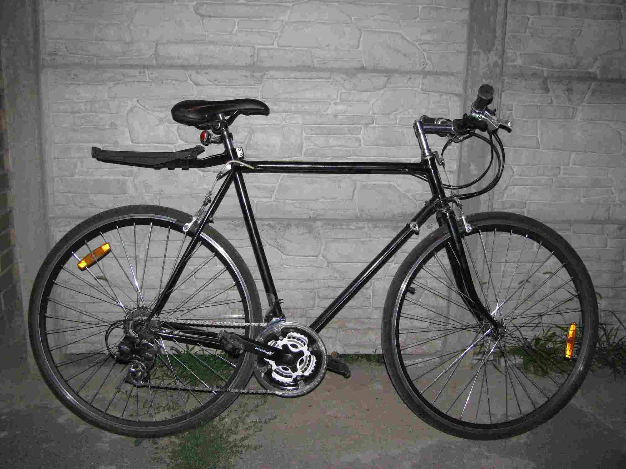

Из работ сделано:

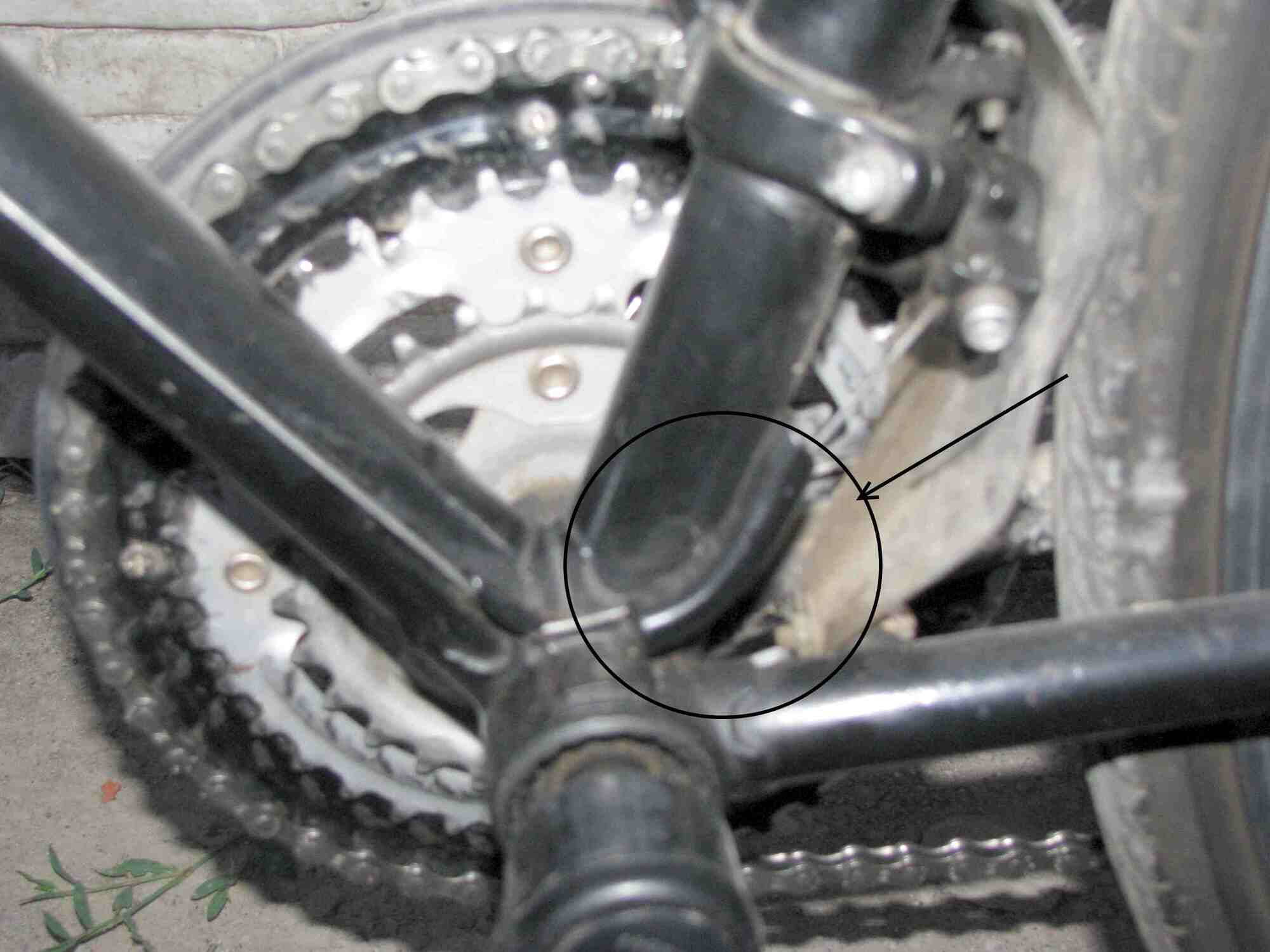

1. Изготовлена из обрезка трубки (самостоятельно) и приварена направляющая троса на передний переключатель (за пиво в мастерской).
2. Отшкурена рама (сыном за один день нулевкой) и покрашена краской из балона в 2 слоя (качество не очень удовлетворило, но для нашего случая сойдет).
3. Разогнуты перья (для семерика) и выровнены дропауты (руками и плоскогубцами, на глаз).
4. Из стандартных манеток старт-шоссе сделаны бонки для тросов переключателей (просверлены отверстия d=2 мм и рассверлены на 6 мм).

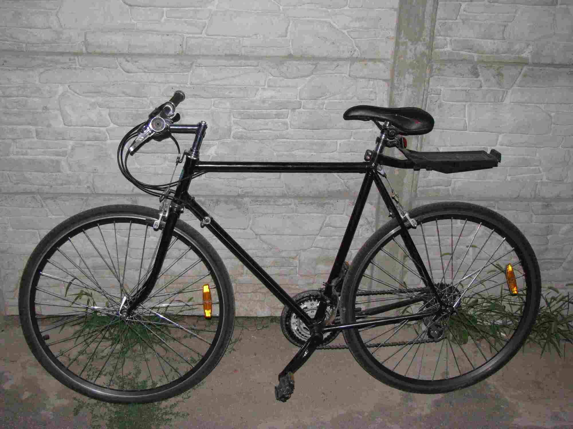

Как ездят подростки всем известно :-P . За три месяца эксплуатации велосипеда пару раз ровнял небольшие восьмерки на колесах и подтягивал трос на задний переключатель (китай, что-же поделаешь), да один раз подтянул конуса. Поездки в основном по дорогам частного сектора и в лесу на Лысой горе.
Из минусов: хочется тормозов получше (в плане поставить клещевые гривен за 150).
Конечно, можно пойти на рынок и купить китайца за 1000 грн и не мучиться, но это-же не наш метод, да и не будет он таким, как сам собрал :smile:

Четко поставленная и решенная задача. Гибрид вышел весьма и весьма... Хромолька за менее чем 1000? Душевно...
О тормозах - колодки, в особенности левая передняя, стоят с перекосом, естественно хорошего торможения не будет. Обод в примазках резины - стало быть и колодки - :sad: , при смене на нормальные должно работать. Естественно и обод - отдраить.
Мелкие претензии - старый вынос, при задевании оного очень любит драть майку вместе со шкурой - заменить или, хотя бы, прикрыть резиночкой - сам был подростком и соскок переворотом через руль случался не раз - кое какие следы видны и по сию пору :) . Кроме того он очень тяжелый. То же и с подсиделом - одноболтовой алюминиевый крюк и легче и дешев и намного лучше держит седло.
Варить направляющую - зря, маленький кусочек пластика, лучше всего, тефлона, под каретку - и ничего не надо варить.
Руль - хорошо бы небольшие, чуть больше хвата кистью, рога на руль, для перемены хвата... Нет спидометра и кадансометра :D :D :D - а стоило бы, стоят гроши, а для правильной техники очень полезно.
Свет - задняя моргалка под седлом - если на багажнике что то будет - то ее не видно. Лучше переместить под хвост багажнику. И где передний?
Рубашки тросов - неидеально, хоть бы к раме прижать спереди сверху, а то на излом идут, и подседельный кусок рубашки - старый и слишком длинный, подкоротить. А сами тросики? старые? :)
Насос и сумка с камерой и зипом - где? :)

Тросики все новые, рубашки тросов прихвачены стяжкой к раме трубы нижние. Не идеально сидит рубашка на задний тормоз - думаю как решить. Фара есть, но съемная, на фото не присутствует. А колодки действительно г... Но совершенству нет предела, есть над чем работать :)
