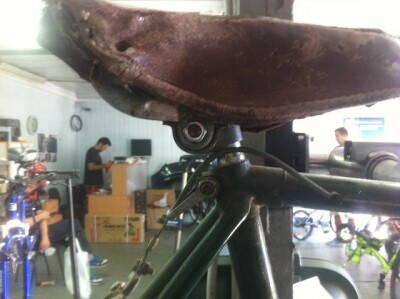

как правильно ставить подседельный зажим? и почему все время он стоит в 99 случаях по рагульному на хвз/retro?
вот 3 фото, я собрал как на обічном велосипеде и мне так больше нарвится что внешне что в езде. но может єто не тру?
IMG_1401.JPG [ 138.14 КБ | Просмотров: 1978 ]
IMG_1402.JPG [ 108.98 КБ | Просмотров: 1978 ]
IMG_1422.JPG [ 118.42 КБ | Просмотров: 1977 ]
Да то история еще с советских времен. Ездил чел на "Украине", а тут в магазине "выкинули" модные "Туристы" или "Стартоны". Надо брать! (с). А посадка - неудобная, вытянутая. Вот и переворачивали. Да еще и рули-бараны разворачивали рогами вверх, чтобы поудобнее-попривычнее сиделось.
СообщениеДобавлено: 27.08.2015 20:06
Сообщения: 561
Зарегистрирован:03.04.2012
vgd писал(а):
пи..дец, простите, но?! но я всегда старался седло поставить максимально назад((( именно седло при коротком выносе
но если ставить седло вперед зажимом то крутить не удобно, и ты как бэ над вперед почти спадают ноги,,,
покупаю любые титановые рамы и вилки, вареные переваренные, а так же запчасти. дорого за налич...
СообщениеДобавлено: 28.08.2015 00:42
Замок підсиділа по "магазинному" виставляється як на фото №1 болт кріплення вперед, болтом назад ставлять в випадку не достатнього регулювання довжини посадки персуванням сідла по "рельсам". Цей факт є не колгоспною відмазкою, а за документованої "мулькою" виробника як ХВЗ так і Брукса :yes:
Так, що правельними є обидва варіанти, в випадку стального ретро підсиділа ... лінь скріни шукати.
СообщениеДобавлено: 28.08.2015 01:04
У меня есть инструкция для В-34, в ней четко указано, что оба варианта являются правильными, а как выставить зависит от роста и посадки.
СообщениеДобавлено: 28.08.2015 01:37
Сообщения: 561
ОХРЕНЕТЬ! я считал вариант на первом фото достойным расстрела или отпиливанмю рук с расстрелом. Ужас, ничто не делает велосипед более уе...нским чем такое положение седла..(((
СообщениеДобавлено: 28.08.2015 07:57
:yes:
Положення сідла, на першому фото, дійсно придурашене, а ось підсиділ стоїть правельно :yes:
Візьми в руки ретро підсиділ і сучасний алюмінієвий і ти зрозумієш, чому в тебе склався такий стереотип. Все норм.

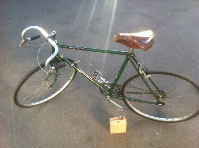

Я у всех своих велосипедов седла ставлю замковой частью вперед, но у одного - а именно у своего складного грузовоза именно так и сделал замковой частью назад:
Причина такого разворота видна на снимке: сделано это для того чтобы седло не мешало если на багажнике высокий груз. Надо сказать что мне при моей комплекции ездить при такой геометрии стало не совсем удобно, но этот велосипед грузовой и не предназначен для длительных поездок. Кому-то может наоборот, обычное положение будет неудобным а такое более комфортным - это зависит от роста, длины рук и ног и вообще привычек.
