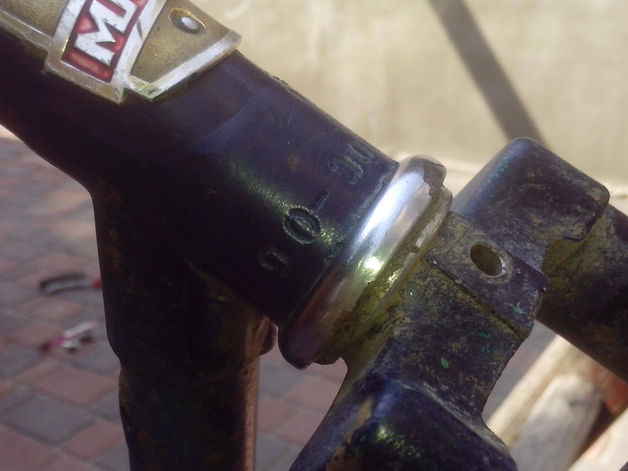

Комментарий к файлу: номер рамы, год пр-ва 90, я правильно понял?
номер на раме.jpg [ 538.49 КБ | Просмотров: 2280 ]

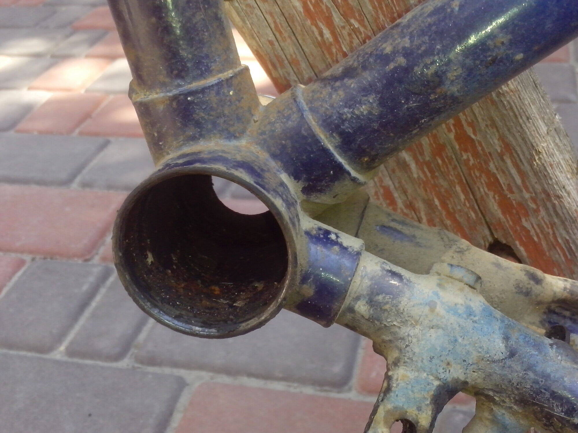

отверстие под каретку.jpg [ 684.49 КБ | Просмотров: 2280 ]

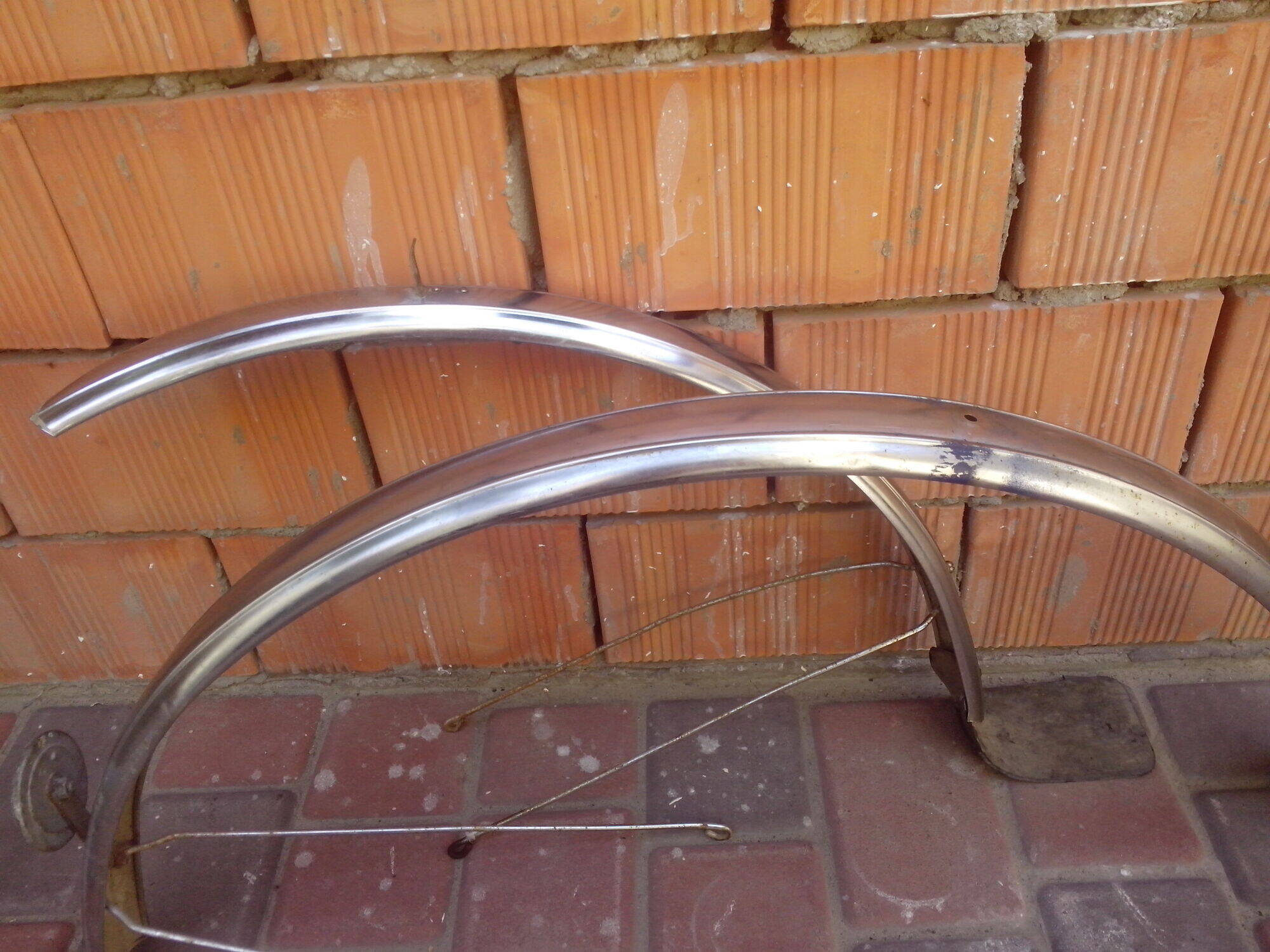

Комментарий к файлу: частично заляпаны краской
крылья.jpg [ 843.3 КБ | Просмотров: 2280 ]

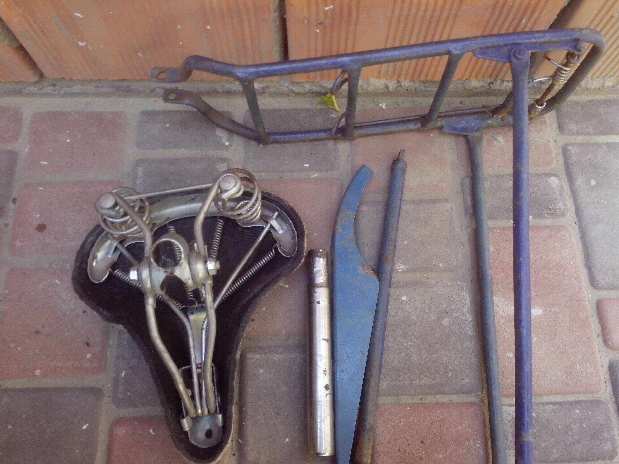

Комментарий к файлу: седло сверху очень потрепанное и слоится кусками. подседел в верхней части овальный.
багажник, седло,подседельный штырь.jpg [ 846.3 КБ | Просмотров: 2280 ]
колхоз.jpg [ 746.8 КБ | Просмотров: 2280 ]
колхоз2.jpg [ 703.74 КБ | Просмотров: 2280 ]

Что это "направляющие под тросик"?
На какого размера колёса эта рама?
Каретка скорее всего не убита в хлам, а просто не отрегулирована. Можно поменять подшипники, даже не проверяя состояние старых. то же касается и рулевой.
На такой раме можно построить отличный дорожник с современными комплектующими или нечто более конкретное, у меня например такой себе туринг... gallery/search.php?user_id=24490
Я имел в виду железные бочонки (ну не знаю как они правильно зовутся) где крепится оболочка тросика на тормоз. Походу, это колхозная попытка усовершенствования тормозов.
28". Кстати, старые покрышки были растресканые, как и камеры, но на чердаке нашел новые, правда непонятного зеленого цвета и жутко вонючие (китай наверно), зато размер нужный, да на первое время сойдет.
Резьбы каретки повреждены с обоих сторон, к тому же я слышал, что можно поставить боле надежную и современную импортную каретку, это так? не подскажете, какую (размер, марка)? рулевое, да, просто поменяю подшипники. Ну разве что приспособлю пыльник на нижний подшипник (похоже без этого подшипник новый долго не проживет).

Зарегистрирован:11.11.2014
:D це тому, що її там немає. каретка Томпсона або мінського типу... Чашки вставляються в раму....
Олексий пишет правду: в минской каретке резьбы на валу и правый конус накручивается намертво, а левым конусом и контрогайкой регулируется подшипник. Замена для неё гениальна, но проста: два промподшипника и вал под квадрат. Я лично не находил вала с 203 подшипниками (40 х 17), но нашел и установил на обеих своих аистах вал с подшипниками непонятного номера и размерами 40 х 16. Такая простая конструкция уже отъездила много сезонов и износа ей не намечается. Думаю, что подобрав вал нужной длины и с посадочными местами "в плюсе", можно с помощью токарного станка подружить его с любыми подшипниками, имеющими внешний диаметр 40мм.
бонки для тросиков могут быть не самодельными, а установлены на заводе для велосипедов в комплектации "турист", мой STORK был изготовлен в 99-м именно таким, на фото (в "изображениях" эти бонки можно разглядеть). Но городить на такую раму груды звездей и (самое печальное) ободные тормоза очень не советую - сам избавился от этого хлама с облегчением).
я имел в виду резьбы вала.
 Заголовок сообщения: Re: Помогите новичку с ММВЗ
СообщениеДобавлено: 06.09.2015 08:53
Сообщения: 11
Город: Одесса
Зарегистрирован:05.09.2015
а высота (толщина) подшипника имеет значение? Я так понимаю, чем толще, тем большую нагрузку может принять. И еще неясен один момент - подшипник при запрессовке ведь должен упираться в посадочное место? Как Вы решили это?доступ к токарному станку имеется, проточить вал под подшипник не сложно.
созвонился с тестем, бонки самопальные. Как советуете - убирать?

Laperuzo
Подшипник 40х16 значит буквально следующее:
- диаметр вала 16 мм (внутренний диаметр подшипника);
- диаметр каретки 40 мм (внешний диаметр подшипника).
При запрессовке он упирается внешней поверхностью в стенки каретки.
Какая может быть высота/толщина? :facepalm:
Подшипник другого размера туда не встанет.
всегда был уверен, что подшипник имеет как минимум три важных размера (D,d, B) как на картинке. Так вот - я спрашивал про размер В. Или в этом случае он неважен?
Untitled2.png [ 33.85 КБ | Просмотров: 2155 ]
СообщениеДобавлено: 06.09.2015 13:13
Сообщения: 4621
Город: Зеленодольск
Зарегистрирован:08.07.2014
Laperuzo
Абсолютно не важен :yes:
