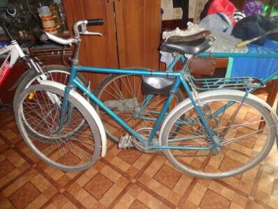

Добрый день форумчане, обзавелся этим зверьком. Нужно его перебрать, в жизни никогда не перебирал велосипеды, кроме как менял-смазывал цепь на Урале.
Имею: Турист 1989г(указано на раме).
1. Отсутствует рычаг тормоза переднего колеса.
2. Ведомая передачи не переключаются на самую маленькую и на самую большую. т.е не переключает не на 1, не на 5тую. Отличное переключение со второй на третью и на четвертую и обратно.
3. При кручении педалей, коретка шатается и задевает раму
Сложность в разборе! Я не знаю как разбирать такой велосипед, т.к особый страх, что не соберу обратно, и сам механизм из скоростей выглядит пугающе.
С чего начать разборку меня интересует!
На переключателе есть регулировочные винты. В крайних положениях выступ на корпусе переключателя упирается в конец одного из винтов. Внимательно посмотрите как работает переключатель. Винты нужно немного выкрутить.
Начать с прочтения темы : viewtopic.php?f=31&t=185604
И литературы из (Блокнота крокодиловода)

Втулку перебрал(где каретка) почистил, смазал солидолом вставил обратно. Но проблема все же в ведущей звездочке она кривая(или сперекосом) она ходит восьмеркой, как будто ее ударили сильно, вопрос можно ли взять ведщую звездочку с того же Урала к примеру:?

Konstantin_E
От Урала нельзя, там разная толщина цепи.
Если лень снимать звезду, она ровняется разводным ключом, не снимая с оси.
Потихоньку гнёшь в нужную сторону, крутишь и гнешь снова, пока ровной не будет.
На туристе звезда крепится болтиками к трем лапкам шатуна. Снимите ее и положите на лист стекла или зеркало. Ровняйте пока станет ровной. Если есть перекос, можно попробовать подкладывать шайбы разной толщины между звездой и лапками шатуна.

Пафнутий Спасибо. Вставил напильник и гнул гнул, кое как выпрямил более менее, все равно люфт остался.Зашел в ближайший магазин спорт-товаров, там ведущая звездочка одна стоит 750р, что-то дороговато..
MWL Это был как второй вариант, выпрямления, в итоге все разобрал, проколотил, вроде ровно-поставил, все равно шатается.
На сегодняшний день:
Почти полностью перебранынй-смазанный вело, кроме задней втулки, книжку прочитал полностью и не раз, но проблема такая:
При разборе как то у меня спала цепь с натяжения, теперь она у меня висит, никак не могу понять как ее затянуть :oops: Вообще никак не пойму, сам механихм переключения скоростей стоит на 90градусов("вело в положении верх ногами"), и 2 ролика сделал под 120 градусов в том же положении. 2 спец. болта затянуты полностью резьбы в порядке, не могу понять в чем дело.
Натяжения цепи нету, тупо свисает. Предполагаю, что цепь растянулась, вопрос как снять цепь если нету замка(у цепи, мб она есть/цепь грязная и ржавая), и подойдет ли она от Урала:?

Фотографии переключателя и цепи провисшей выложите, посмотрим. Что за спц болты?

HENK75 Совсем забыл как раз добавить) Болты шестигранные
Читал, что если оттягиваешь цепь с ведущей звездочки промежуток не должен составлять более 2см:
Проблемы с кареткой так и не исправились, я предполагаю все же это износ и люфт кареточного вала, потому что выше мне писали, что нужно разобрать ведущую звездочку и на ровном месте ее обстучать - что я впринципе и делал, в итоге я ее выровнил, но при кручении она туда-сюда ходит. Отсюда и вывод, что люфт
....потому что выше мне писали, что нужно разобрать ведущую звездочку и на ровном месте ее обстучать - что я впринципе и делал, в итоге я ее выровнил, но при кручении она туда-сюда ходит. Отсюда и вывод, что люфт
Трехлапка видно кривая.
Люфт слышно при тереблении вала рукой. И убирается затяжкой конусов.
Если виляние небольшое то можно выровнять подкладыванием шайб под трехлапку.
