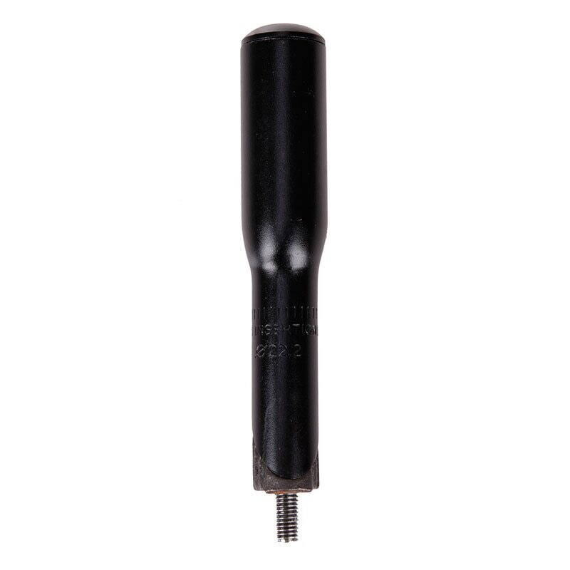

С рулевой не вижу проблем -
HTB1T8CkNVXXXXXIXpXXq6xXFXXXt.jpg [ 20.76 КБ | Просмотров: 10123 ]
Задние перья разгибаются без особых сложностей при помощи шпильки и пары гаек. Разгибал на двух рамах - все ок.
ну как сказать. кроме того, что а-хэд вынос на этой раме выглядит не очень, под ним еще есть такая цацка.
Эта цацка фиксирует вилку в раме и до выноса ей дела нет. Естественно, эти все гайки, шайбы и насыпь оставляем родными.
