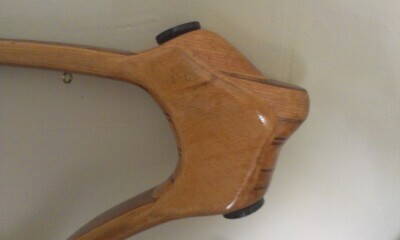

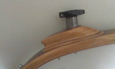

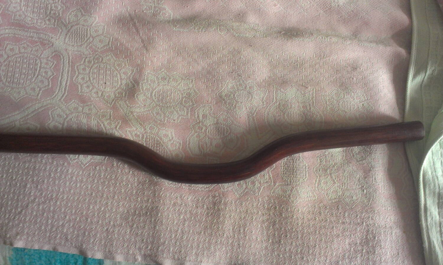

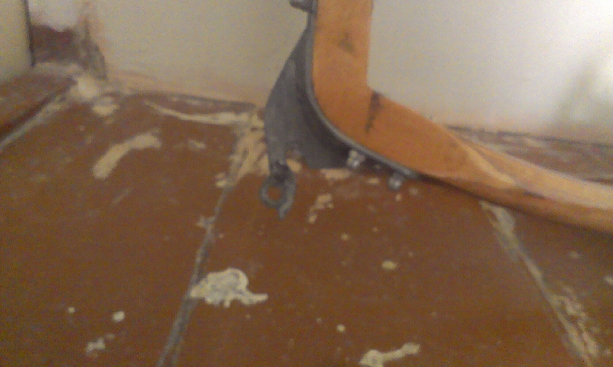

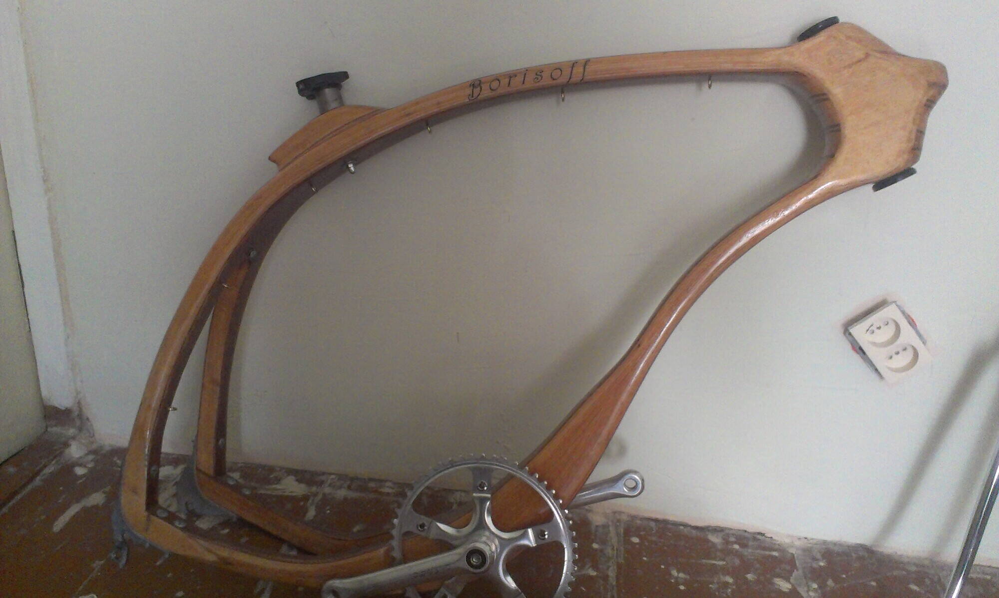

Вот такой проект малята :D
Комплектуха пока уточняется, буду делать семискоростной байсикл. спереди одна, сзади 7.
Решаю вопрос с перекидом, тормозными ручками под прямой руль. Надо что-то винтажное и охренительное.
так же надо педали. Желательно дерево, можно хенд мейд.

Мощная заявка :good:
Так это уже твоя рама, или образец?
Сзади 7 - это только планетарка. Иначе цепь по диагонали будет работать. Сейчас итак вся это фигня одноразовая - шо звёзды, шо цепи, а ты её так. Не зря до 3-4 передач на спутниках при одной передней делали, а если больше - уже две звезды спереди. Хотя тогда оно ещё не было одноразовым. И запрещённые передачи - знаешь, что это такое? Так у тебя все такие будут :D

ПОЗДРАВЛЯЮ :Yahoo!: . деревяшка рулит.сами делали?(спрашиваю для расширения своих знаний в производстве рам из дерева).где-то в интернете есть ролик с похожей рамой ,так там задний переклюк отсутствовал(синглспид),предназначение велосипеда-ситибайк(+красота,необычно и приятно для души :smile: ).

Поддержу синглспид либо планетарку. Планетарка даже предпочтительней, чтобы не "вламывать" в горку.

что в помещении, что в раме нету параллельный линий

планетарка отпадает там 135мм ширина, да и клиент захотел мультиспид :roll: . Рама заказчика, но делать буду я. так что надо думать как ее сделать просто идеальной.
спереди перекид тоже не поставишь, хотя не кроштейне можно.
ХЗ надо подумать как ее сделать максимально удобной для езды. Задача не из легких :cry:

Карбон там вилка с шоссера. Колеса узкие на трубках. Это то что пришло с ней в комплекте.
Руль деревянный. вынос думаю Уно и покрасить под цвет руля, вилку тоже в цвет руля и дропауты. А вот что делать с передачами? Поставить туда Deore XT, шоб не раскачивало? Иак манеток на руль нет меньше чем на 6ск :cry: Вообщем загадка на загадке. ща попробую его до купи сложить прикинуть че да как

:yes: Подтверждаю, хоть Костины слова в этом и не нуждаются. У меня сейчас на Туристе сзади 7-рик, а спереди 1 звезда. Нужно искать вторую и ставить переднюю перекидку. Сейчас нормально работают только 3 средних передачи, с большим перекосом еще +2. Две крайние никак. На Вашем проекте я бы боролся за планетарку.

На 135 Альфини є, якщо не помиляюсь. Не мій ціновий діапазон, але країм вуха чув.
Також знаю, що у МТБшніков модно зараз одна зірка спереду і 9-10 ззаду. Можливо там справа в переклюку і цепку. Але точно знаю що багато продвинутих людей відмовляється від переднього переклюка.
Рама цікава, але що однозначка не сподобалось, місця для прокладки тросика трансмісії.
Серьога, полірований алюміній тільки підкреслить дерев"яну раму, як і карбон. А от фарбоване здалеку буде виглядати як куча коричнєвого... :bad:

Привет Женька, Альфайны кусаются зараза по цене. Насчет сдвига цепи, можно поставить овльную "зацепку" (спецзвезды с длинными зубьями не позволяющими цепи слетать.) Идея хороша, но не быстро реализуема, а уменя срок 21 сентября. а там будем продолжать

Рама занадто масивна, тонкі хроммолібденові шосе лясіки загубляться на ній, або виставлять фрейм одороблом.
