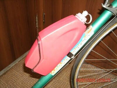

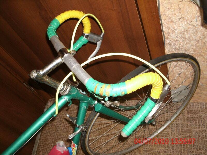

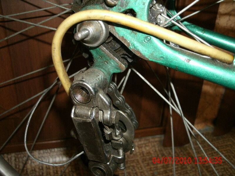

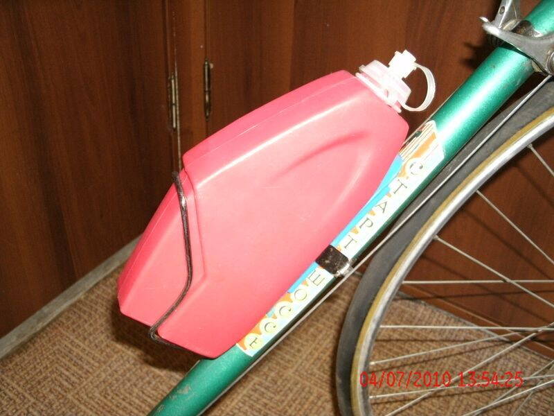

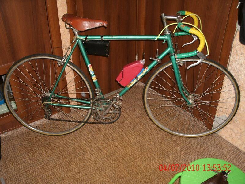

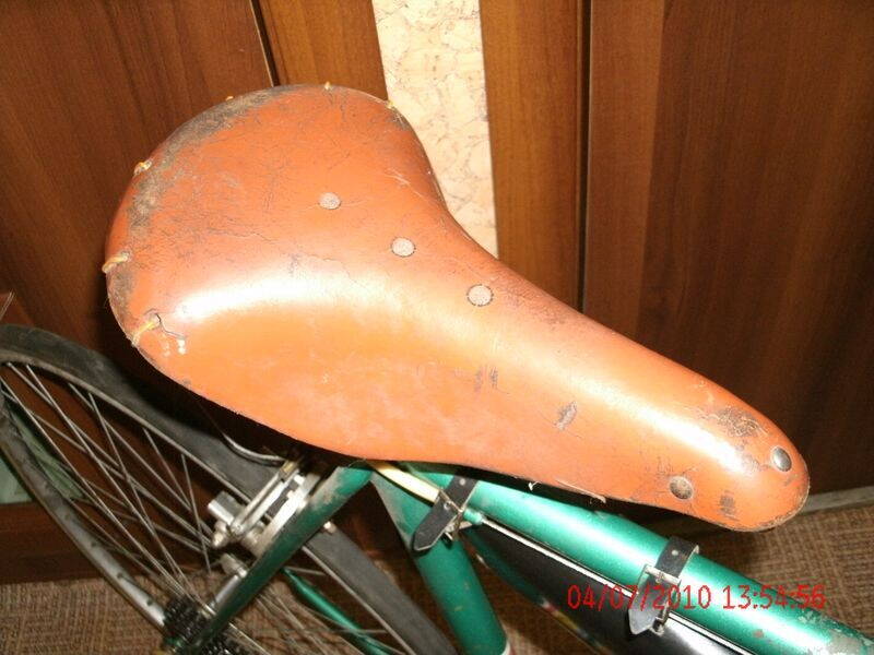

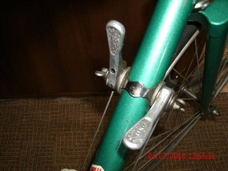

Относительно недавно я стал обладателем "мечты детства" велосипедом Старт-Шоссе. Судя по цифрам на дропауте год выпуска 85, рама девятнадцатая (правильно расшифровал?). Для своего возроста старичок вполне неплохо сохранился. Как я понял предидущего владельца ездили на нем мало и большую часть времени он пролежал в гараже. Механика работает почти идеально. Передний переклюк вообще без нареканий, задний нехочет перекидывать на последнюю, самую большую звездочку. Тормоза мертвые, колодки новье. Так же необходимо чутка подрегулировать. В задней втулке небольшой люфт. Достался полностью комплектным, с набором инструмента, насосом, флягой и багажником, который я в данный момент снял. Почитав форум загорелся идеей кродоливодства. Пока в планах заменить обода и покрышки, привести в порядок руль убрав изоленту, ну и попытаюсь отремонтировать седло, уж очень оно мне нравится. Раму красить небуду. Состояние лакокрасочного покрытия вполне. Пока так.
GEDC0398.JPG [ 149.53 КБ | Просмотров: 4927 ]
GEDC0401.JPG [ 131.34 КБ | Просмотров: 4927 ]
GEDC0404.JPG [ 133.42 КБ | Просмотров: 4927 ]
GEDC0400.JPG [ 118.21 КБ | Просмотров: 4927 ]
GEDC0403.JPG [ 117.76 КБ | Просмотров: 4927 ]
GEDC0406.JPG [ 99.32 КБ | Просмотров: 4927 ]

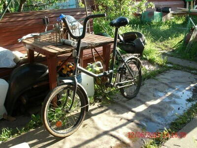

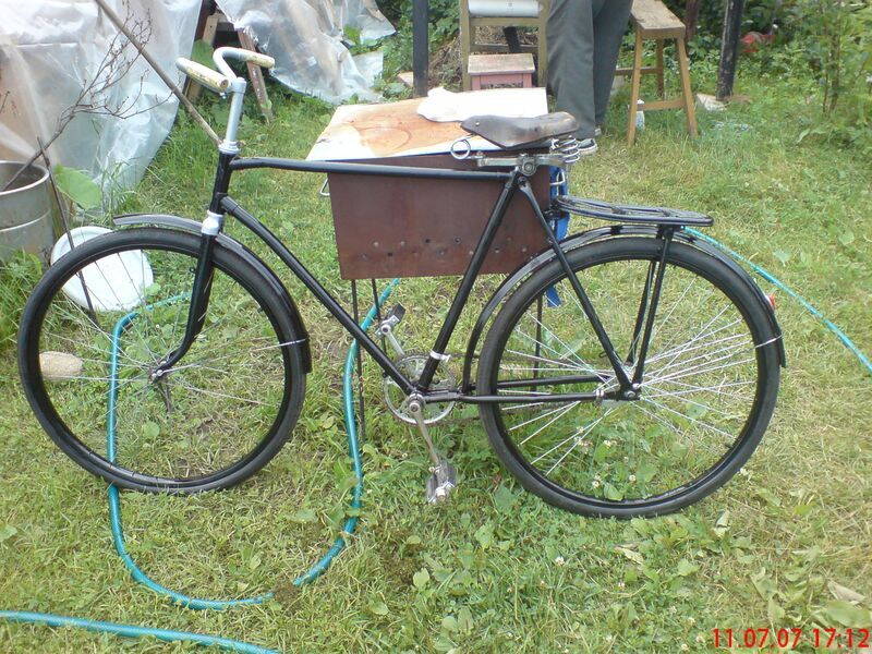

Еще немного велов... Те что восстановлены. Реставрации ждет школьник, Ereliukas8 и "Аист" с открытой рамой и 28 колесами.
Комментарий к файлу: Восстановленная "Украина". Все родное кроме крыльев, ободов и резины.
DSC00143.JPG [ 162.23 КБ | Просмотров: 4921 ]

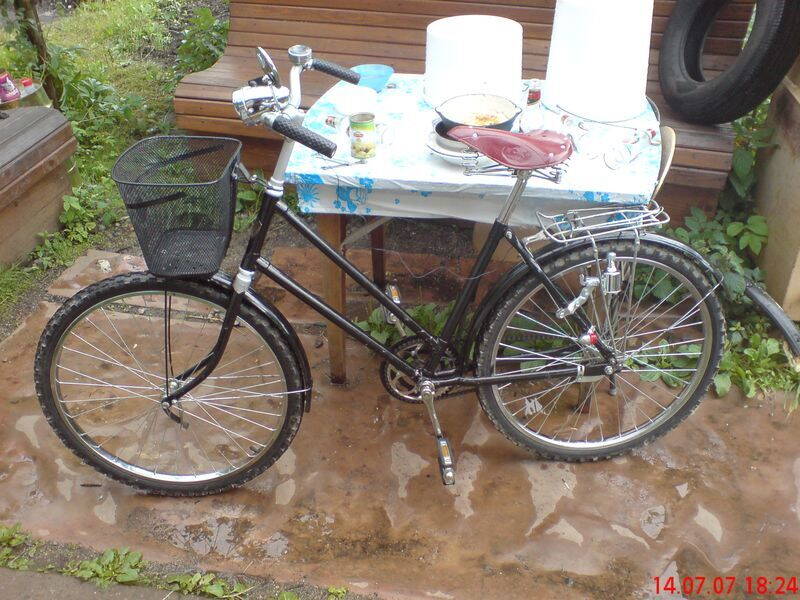

Комментарий к файлу: "Десна", ЖВЗ. Практически полный аналог "Украины". По ощущениям немного тяжелее.
DSC00096.JPG [ 122.53 КБ | Просмотров: 4921 ]

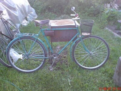

Комментарий к файлу: Рама голланского велосипеда "Geburo", руль "Geburo", каретка под клинья английская. Прочая навеска ноунейм, задняя втулка ХВЗ.
DSC00154.JPG [ 117.55 КБ | Просмотров: 4921 ]

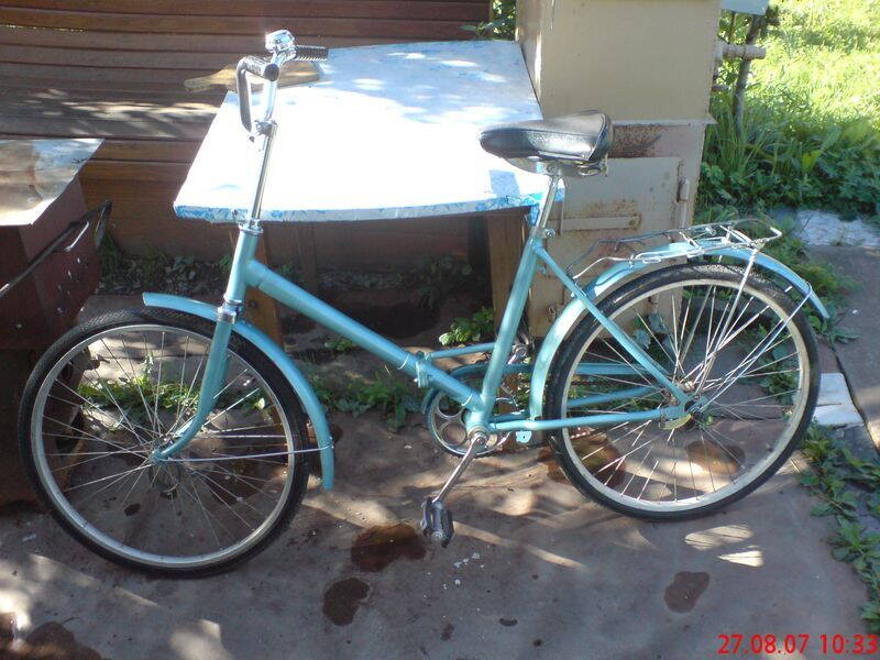

Комментарий к файлу: Восстановленный "Салют". Все родное кроме крыльев.
DSC00224.JPG [ 100.76 КБ | Просмотров: 4921 ]
Комментарий к файлу: Мой первый подростковый вел "Аист". Сколько он проехал сложно сказать, но много. Практически все родное, менялась только задняя втулка (стоит ХВЗ) и подшипники каретки.
GEDC0376.JPG [ 194.54 КБ | Просмотров: 4921 ]

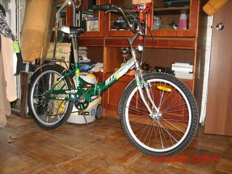

Комментарий к файлу: Ну и Stels 750. Так, до кучи.6 передач. Навеска Shimano. Обычный дешевый вел для дачных нужд.
GEDC0365.JPG [ 152.75 КБ | Просмотров: 4921 ]

Самы важный момент по модернизации Старта - замена ободов. С трубками, как я понял, напряжно да и возни с ними. Поэтому наметил следующий комплект:
Обода двойные Autor Argon Cross 622х24,2/18х32 36 отверстий под спортниппель.
Покрышки Kenda 700х32с.
Камеры innov 700х23с спортниппель.
Ну и спицы, понятное дело.
Ну или что то аналогичное. По резине больше попадаются слик и полуслик, а хочется что-то с низком но протектором. Словм пока коплю и присматриваю...

Имеет смысл восстановить антикварную ценность Старт-Шоссе - заменить рубашки/тросики, обмотку руля, поставить новые трубки и картриджные колодки. Звездочки и конуса втулок можно вымыть бензином. Останется только настроить и смазать...
С трубками вовсе не напряжно, еще и стиль сберечь можно. Обода 622х18 - уже не шоссейные.. Переспицовка родных втулок отнимет время.

На счет трубок, у нас (Питер) обошел несколько магазинов. Нету их. Да и с колесами попроще. На веле планирую кататся не только по идеально гладкой поверхности. Если брать на дачу то на узкой резине местами будет проблематично, а трубки вообще долго непроживут, мне кажется. Кстати, чем их клеят??? В остальном же менять пока ничего не буду. Работает и работает. Сломается, тогда буду думать... Есть желание поставить крылья.

Что касается Старт-шоссе. Если не стоит задача сохранить велосипед в первозданном виде, рубашки менять однозначно! Систему на клиньях менять на что-то более современное. А в остальном, если устраивает можно ничего не трогать.
Если есть желание и возможности я бы советовал заднюю втулку менять на современную, под кассету. Если передняя втулка в нормальном состоянии можно на ней собрать очень хорошее колесо. Сам катаюсь уже второй сезон на родной передней втулке Старт-шоссе, очень доволен.

Если есть желание поменять колеса нужно сперва определится, что конкретно ты хочешь получить в результате. Рама и вилка Старит-шоссе позволяет установить резину вплоть до 622х40, пускай меня поправят ели это не так. В любом случае колесо укомплектованное резиной 622х32 позволяет велосипеду уверенно чувствовать себя на любой проселочной дороге ИМХО. Сам катаю на 622х28, на любителя, по умеренному бездорожью езжу уверенно.
Родные колеса ИМХО нужно менять однозначно. Заднюю втулку, новые обода, камеры и покрышки. Если не слишком напряжно, дерзай.

Желание есть. Ищутся возможности :). Обода двойные. Это безоговорочно. Пистонированные или нет? Думаю все же первые, экономить желания нет. Родные, на мой взгляд, слишком легко поддаются деформации. У знакомого был спутник (вроде) с колесами под обычные покрышки, обода мялись на раз. Весу во мне немало, чуть за сотню. Поэтому нагрузка на колесья приличная. Катание планируется большей частью все же по асфальту но и по грунту тоже. Как на даче (там по грунтовке доехать надо до асфальта) так и в городе в т.ч. по парковым дорожкам. Словом к резине требования чтоб не сильно широкая но в то же время позволяла ездить не только по гладкому и сухому асфальту. Полуслик? Пойдет ли под такое? Или все же лучше с низким но протектором типа салютовского к примеру? С шириной вроде как определился 25 минимум, не уже но лучше 32. 35 широковата. К тому же есть желание внедрить полноразмерные маталлопластикове крылья типа SKS или Авторовских...

Резину рекомендую KENDA EUROTREK K-197, размер 622 на 32 мм, у меня на стартоне такая стоит. Одинаково хорошо как по асфальту, так и по грунту и по песку.
