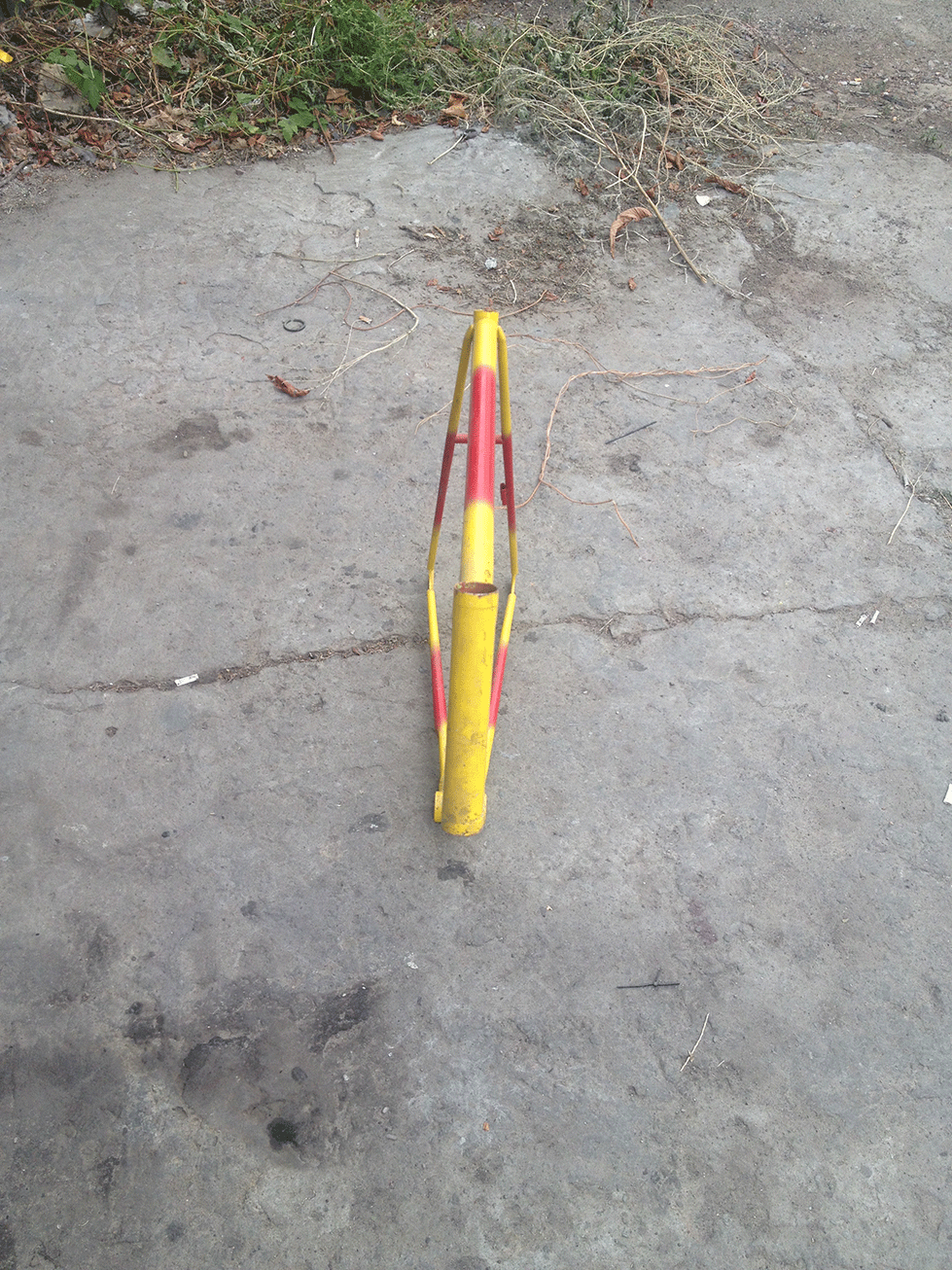

Всем привет, прошу помощи у гуру Крокодиловодства, есть у меня рама и не знаю что с ней делать и куда пристроить.. Для начала хочу просто узнать что это??? Помогите опознать))))
Если нужно доп фото там, покрутить, повертеть не вопрос сделаем)

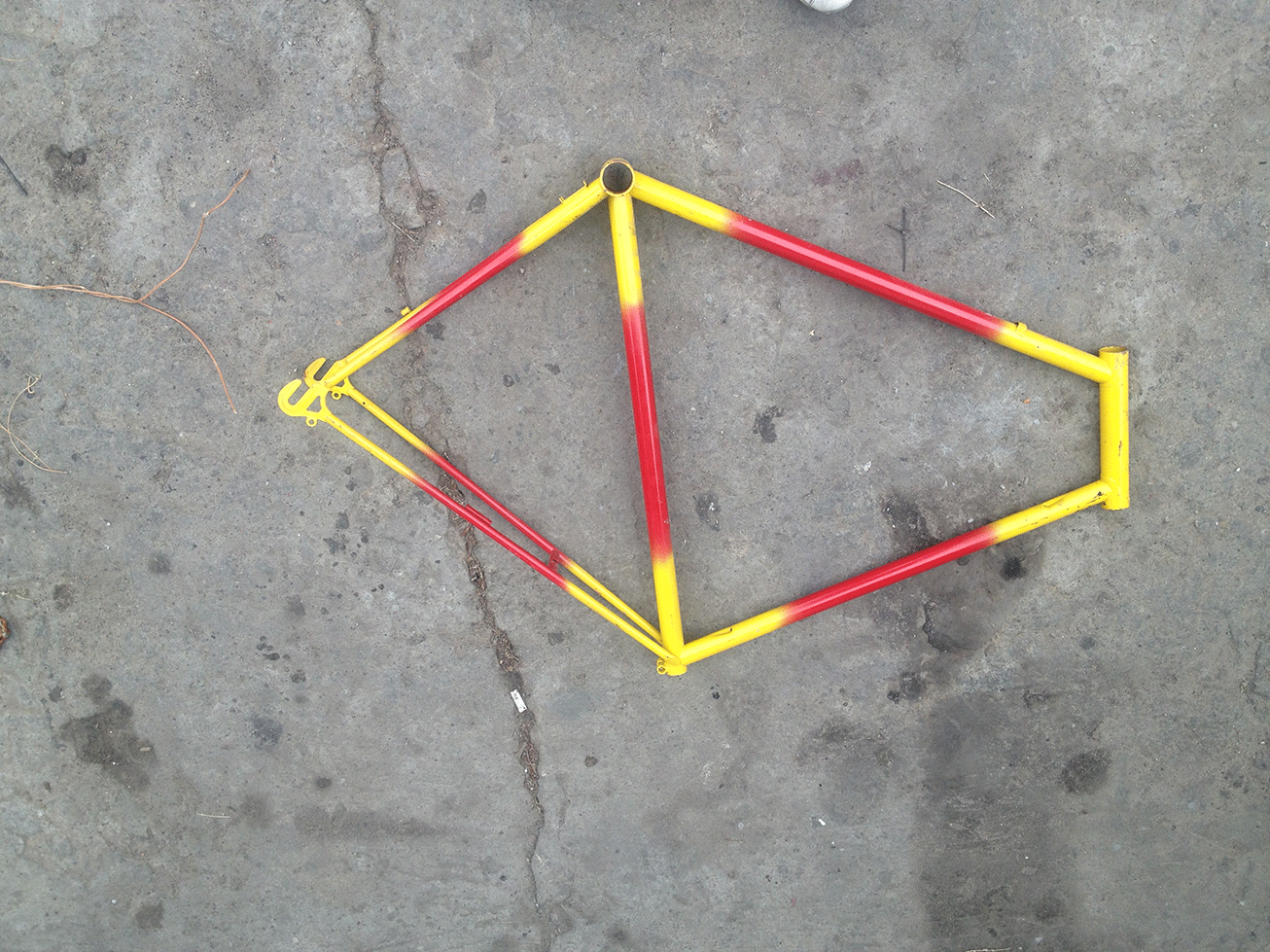

Судя по фотографиям это импортная рама европейского производства не высокого класса. Этакий ЕвроТурист.

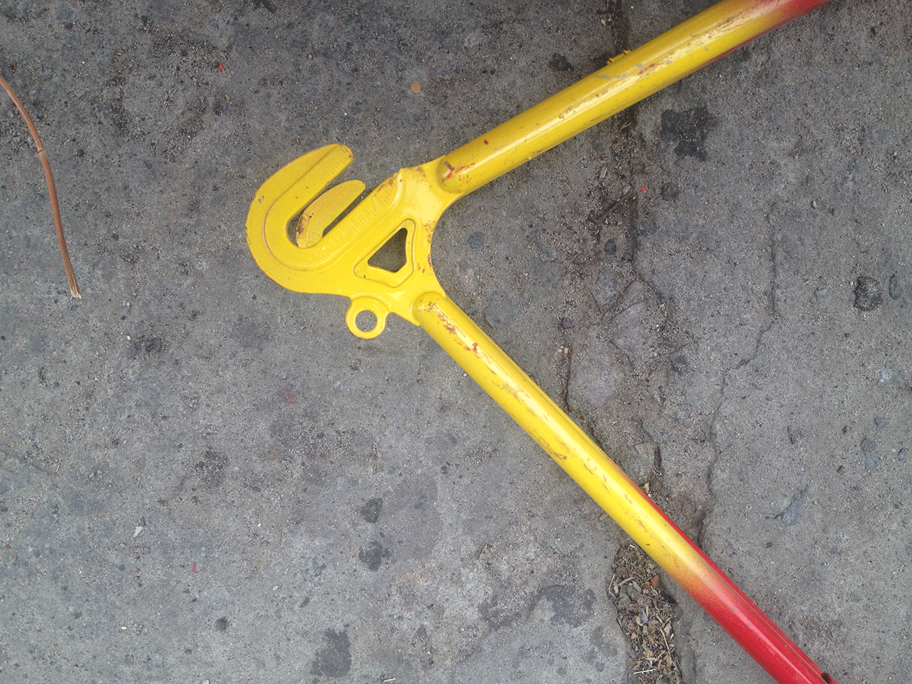

Насколько я понимаю, рама рассчитана под планетарную втулку?
Потому как крепление для зад. перекидки не наблюдается...

Дело не в планетарке, на такую раму ставится задний переключатель с накладным петухом, кстати это и указывает на один из признаков не высокого класса рамы.

Вобщем, показания: быстрый сити-байк или туринг. Шины 28 или 32 мм, одинарные обода, приличные втулки (или уровня Quando, или ХВЗ доведенные, или что-то не последнего разбора б/у) узкое седло, руль - баран (или широкое седло и руль повыше, если поездки совсем короткие). Я на такие велы сзади повадился ставить втулки Торпедо, а спереди штатный тормоз - в Вашем случае тормоз или Альхонга, или Хвз, но лучше поискать типа Вейнман б/у. Вот то, что я написал - это идеально-оптимальный вариант как по деньгам, так и по тому, что получится.
Шоссер из него не получится - толтько бабло лишнее потратите и лишите вел приятности. За ситибайк я больше, чем за туристический.
Рама совсем не поганая, из европ большинство - в худшем, дешёвом исполнении. Из этой еврожлобство особо не прёт, да и облагородить можно.
Кстати, это не Пежо, случаем?

Да их таких дохрена, и не тратьте время на опознание. По классу и уровню определились - попроще хорошего туриста, покруче геркулеса - и ладно. По геометрии хороша, приятно, если у Вас рост выше среднего и рама довольно высокая, тогда не будете мудохаться с несоответствием рамы росту..
А дальше - за дело.
