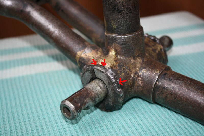

Ось нарешті :-X :-X :-X зняв стару фарбу з рами ті вилки.
Шток вилки варений, до того ж варений якось дивно, всередині штоку є якась залізна перепонка і до того ж весь шток весь якийсь ребристий, нібито його рівняли молотком. :yes: :yes: :yes:
Чашки каретки приварені (і права і ліва). На кареточному вузлі з правої сторони зверху є пайка латунью (я думаю що під пайкою ховається тріщина).
На ніжній трубі є зварний шов по всьому радіусу.
На задньому лівому дропі знайшов знайшов ймовірно рік випуску.
Ще добавлю, що всі зварні шви виглядають так, нібито їх варили сто років назад.
Ось фото:
А тепер питання.
Що роботи зі штоком вілки?
Корону вилки знімати?
Що робити з кареточний вузлом, пробувати ножовкою по металу зрізати чашки і потім торцувати? Якщо так, то покажіть на фото лінію по якій починати різати.
Пайку латунню кареточного вузла зверху спробувати спочатку зачистити?
Зварний шов на ніжній трубі спробувати "облагородити"?
На дропі вибитий рік випуску чи щось інше?
Чашки рульової інтегровані, на них є зколи, що з цим робити?

Ммммдааа... рамця звичайно трохи змучена :yes:
А тепер питання.
1)Що роботи зі штоком вілки?
2)Корону вилки знімати?
3)Що робити з кареточний вузлом, пробувати ножовкою по металу зрізати чашки і потім торцувати? Якщо так, то покажіть на фото лінію по якій починати різати.
4)Пайку латунню кареточного вузла зверху спробувати спочатку зачистити?
5)Зварний шов на ніжній трубі спробувати "облагородити"?
6)На дропі вибитий рік випуску чи щось інше?
7)Чашки рульової інтегровані, на них є зколи, що з цим робити?
1) Можна заморочитись і робити з "новим" штоком (Женя тобі підкаже). Можна просто знайти аналогічну вилку в нормальному стані.Думаю будь-яка ХВЗшна підійде, поміряй довжину штоку.
2) Знімати,малювати,шукати в кращому стані - любе-рябе !
3) Ну принаймі почати зрізати точно варто, там ще не відомо чого їх там приварили ? Але зріж, розкрути а там видно буде.
кар.jpg [ 80.21 КБ | Просмотров: 2925 ]
4) Угу
5) Угу-угу ... наждаком.
6) 1950 р.в.
7) ?! варто подумати... ти поки маєш чим зайнятись.
