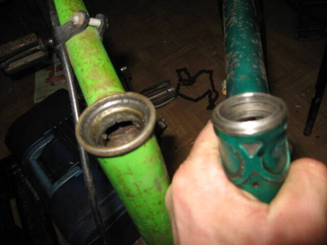

Привет! Куплена рама+вилка СШ, хотел перекинуть подшипники и все гайки на вилку с туриста-уперся в верхнюю обойму,они и должны быть разные? т.е. на туристе (и на всех других сов великах которые у меня есть) сверху чашка, а на СШ наоборот конус получается,что там сверху должно стоять-то не пойму? может кто ссылку кинет на чертежик разборчивый или фотку,буду очень благодарен :beer:

я правильно понял-деталь Б нестандартной формы (по сравнению с другими сов.великами),т.е. нужна родная?
а вот с деталью А не понятно-она сьемная или она должна быть наверху стакана запрессована (как чашка на туристе)? потому что у меня верхняя деталюща не такая как у вас на фото совсем.
СообщениеДобавлено: 17.11.2015 12:14
Всё у Вас такое. Или такое. Их два вида всего. В сборе взаимозаменякмы. Начинается с впрессованой в раму чашки (на всех) или конуса (на стартоне). Смотрите (и читайте) внимательно по ссылке и там ещё ссылка в ссылке :D

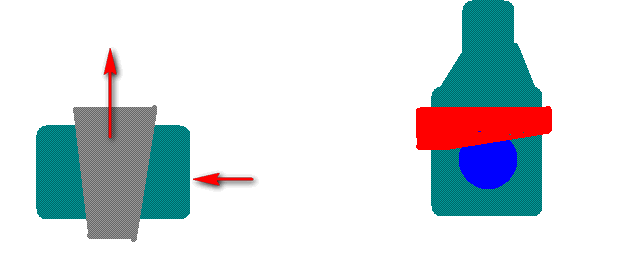

Шаровая, где сидит конус - понятно, куда бить. В любое место по кругу перпендикулярно оси - не ошибёшься. А куда бить нам, если там не конус, а клин. И со стороны клиновой поверхности ударить, толком, некуда. А с других сторон - бесполезно?

Звук очень хорошо распространяется в металле. При осевом натяге клина бить можно и в шатун, и в ось - зависит от конфигурации съёмника, куда удобнее будет. Я использовал съёмник от рулевых шарниров.

П..дячить, куда попало? :lol:
А, понял, съёмником давим, молотком просто расшевеливаем.
Сорри, я съёмник из виду упустил :fool: , шаровые и так выбиваются - одним молотком и руками. Получается почти аккуратно...
