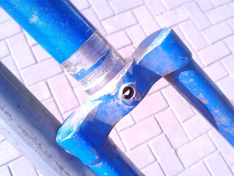

Слизан выступ для посадки кольца качения на вилке, соответственно оно свободно ходит и не фиксируется, самопальный инструмент-труба, что бы забить кольцо уже изготовлен, только вот не куда его посадить... :eek: Можно ли решить эту проблему и как именно ? Заранее спасибо за ответы !

Сперва нужно измерить диаметр в этом месте, чтобы быть уверенным, что дело именно там.
Можно наварить полуавтоматом металла и проточить на токарном станке. Мне так вот эту вилку вылечили.

Замеры:
Кольцо 27.0
Шток 26.0
Место посадки 26.5

ХВЗ стандарт посадочного под конус — 27 мм.
Распространённый зарубежный вариант — 26,4 мм
Соответственно, два варианта: проточить до 26,4, но тогда ХВЗшный конус не подойдёт. Или наварить металла и проточить до 27мм. Сомневаюсь, что удастся найти конус 26,5 мм.

Пожалуйста, импортный конус 26,4 проточить у токаря до 26,5 и запрессовать

Что мешает напаять оловянный припой и напрессовать конус

У меня есть стартон В555, в который никто не лазил (скорее всего). С крайне небольшим пробегом (оцениваю ~1000 км). Так там оказался маленьким этот диаметр на вилке, и нижний конус так это... не сильно болтался, но люфтил. Увы, штангель был в другом месте, точной цифры не скажу. Причём сильно похоже было, что проточка заводская. И не первый случай это на форуме. Промахнулся пьяный токарь? Или очередная загадка по стандартам, вроде этой viewtopic.php?f=76&t=70356&start=75#p1132480 ?
Я посадил на медную фольгу ок. 0,3 мм - она вошла полностью по кругу, позволив туго напрессовать конус :unknown: Если там специально 26,4 проточено - так бы и было. Как и если б промахнулись и сделали 26,5. На износ и раздалбывание это совсем не похоже. Вид - как здесь
