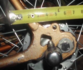

Показали мне эту раму. Рама и вилка не ровные. Скорее всего нещадно эксплуатировался советской (и постсоветской) молодёжью в велосекции. Родная краска содрана, вместо неё какая-то половая. На дропе год заварен. Насосодержатели скорее всего спилены, как и петли для щитков на передней вилке. Что за модель?

На этой раме дропы изящнее и чуть мельче по сравнению с 155-411 и олимпийцами. Пробую определить по дропам. Вот надёргал фоток из соседних тем и с велоретро.

Мне показалось, что в линейке 552—553—555 дропы последовательно изменялись от модели к модели. Обратите внимание на размер и форму треугольного окошка, толщину рамки вокруг него.
21080
На что больше похоже?

kisa
На Вашем В-555 дроп таких же размеров как на 155-411 или тоже чуть мельче и изящнее?

Ммм у меня при себе из старых только 555, какая-то рама есть на даче, но не помню какая. Причём эти рамы наврядли скоро встретятся, чтобы сравнить. Моо-жет вспомню на даче так же сфоткать (сорри за резкость - неудобно)
Комментарий к файлу: 555 75г
DSCI0835.JPG [ 41.79 КБ | Просмотров: 2836 ]
А 553 - это мне показалось по приведеным Вами фоткам.
