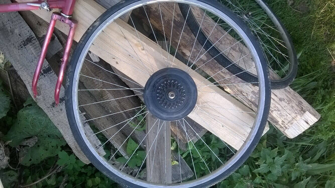

Привет профессионалы!
Какие колеса ставили на хвз? минусы, плюсы.
Кто что скажет о ней? http://www.chainreactioncycles.com/ru/e ... -prod71369

СообщениеДобавлено: 22.09.2015 20:25
:facepalm: 22 бакса за шемонокартридж :lol: Тут велосипеды нормальные дешевле строят, если краску и шины не считать.
Вот Вам рецепт, всё будет норм viewtopic.php?f=31&t=185604 . Поменять обязательно шины и спицы. Остальное не стОит вложений. То, что есть - не хуже (можно сделать), притом бесплатно.
Ну и в 92 году завод строил не самые лучшие туристы, особенно рамы. Надо ли в него сильно вкидываться?
СообщениеДобавлено: 22.09.2015 23:38
Сообщения: 992
Возраст: 67
Зарегистрирован:30.05.2012
Киса, конечно,
вор, тьфу ты
, веломеханик авторитетный, но его нелюбовь к Туристовским колёсам и спицам не разделяю, относительно данного велика остальное верно, а у меня есть своё практическое мнение. Велик комплектный, надо всё разобрать, перемыть, перемазать, собрать и поехать, а потом уже смотреть. Конкретно по этому велику.Мне 2 года назад сосед отдал точно такой же 92-го года , даже цвет, может где-то в деталях и есть отличия, но на ваших фото не поймёшь. Велик стоял в гараже, с небольшим износом, но верхняя труба сгнила, куска где-то в 20 см просто нет. А вот обода с него я использовал для сборки колёс на свой Старт Шоссе, спицы со своего Туриста 86-го года. Это лирика, а вам надо привести в порядок, что есть.Покупать вот так каретку просто абсурд, трата денег, а потом, что на неё вешать?
СообщениеДобавлено: 22.09.2015 23:55
:cool:
:lol:
Это я ещё по этим ободам не проехался :D Они почему-то на туристах 92 г лопаются чаще, чем на более ранних. Но более ранние я таки широко применяю. Хотя гемора с ними.. зато бесплатно, и после гемора они вполне ничего.
А спицы дешевле и лучше всё-таки менять. Особенно при потугах шемеоно за 22 бакса купить :D
Про шины - недели две назад друг поменял родные кривули-удавы на швальбы по 320 грн, так только перестал мне ежедневно своими восторгами надоедать. А то я сам не знаю, и он не ту же модель купил, что на моём личном туристе стоит :smile: ...
А так да, я о том же.
Скажу по секрету, нам тоже пришло такое чудо в компанию. И я отдал туда каретку, систему и педали. Квадратные, которые раньше стояли здесь: viewtopic.php?f=31&t=160854&p=1545517#p1545517 , до замены на нормальные. А родное всё поджимаю себе - пригодится. Так делается из-за того, что это будет алкобайк, туда всякое Г сольётся, а всё, сколько нибудь приличное, пригодится для других велов. А ставить это, ещё и за деньги нецелесообразно.
СообщениеДобавлено: 23.09.2015 03:20
Сообщения: 103
Город: МСК
Зарегистрирован:19.09.2015
Спасибо выручили! Сегодня с утра еду за рамой и по пути есть совковый магазин, там были родные и китай зап.части для хвз надеюсь остались в наличии за 200р и шатуны.
а с ремонтом проблем нет, сделаю седло, переключатели, спицы, да и словом инструмент есть.
Начну делать нормальные фото реставрации)
А 22бакса и правда много, на мою "usa" раму и то 700р стот каретка) что то я не в ту раму решил деньги вложить :facepalm: :roll:

СообщениеДобавлено: 23.09.2015 10:06
А менять обязательно? Учтите матчасть :cool: viewtopic.php?f=31&t=185604
В велоторговле можно покупать только шины и спицы. Остальное - или Г или дорого. Причём люди начинающие даже не представляют, какое Г или как дорорго не Г.
Краска Ваша будет не лучше родной. По виду - через две недели. По качеству, стойкости - чуть хуже.
Сначала внимательно, за пару вечеров, изучите матчасть (кому писал?! :evil: ), потом колупайте. Там и про окраску много расписано. И коллега Leopold дело говорит. Сначала сделайте, потом обкатайе, потом разберёте и покрасите.

СообщениеДобавлено: 27.09.2015 19:53
:shock: Какой такой сервис? Седло не родное, радуйтесь :D Это от Украины седло.С Вашим высоким рулём очень удобно будет. С бараном - кому как.
Дык, а где купленый мотлох?
Изображение Изображение
"Кассета" (на самом деле - трещётка) эта http://plasmon.rghost.ru/7fXwsXwbj/image.png чем не устроила, и на что заменили?
