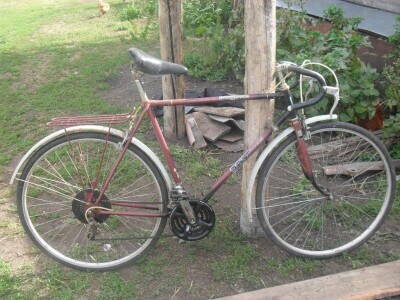

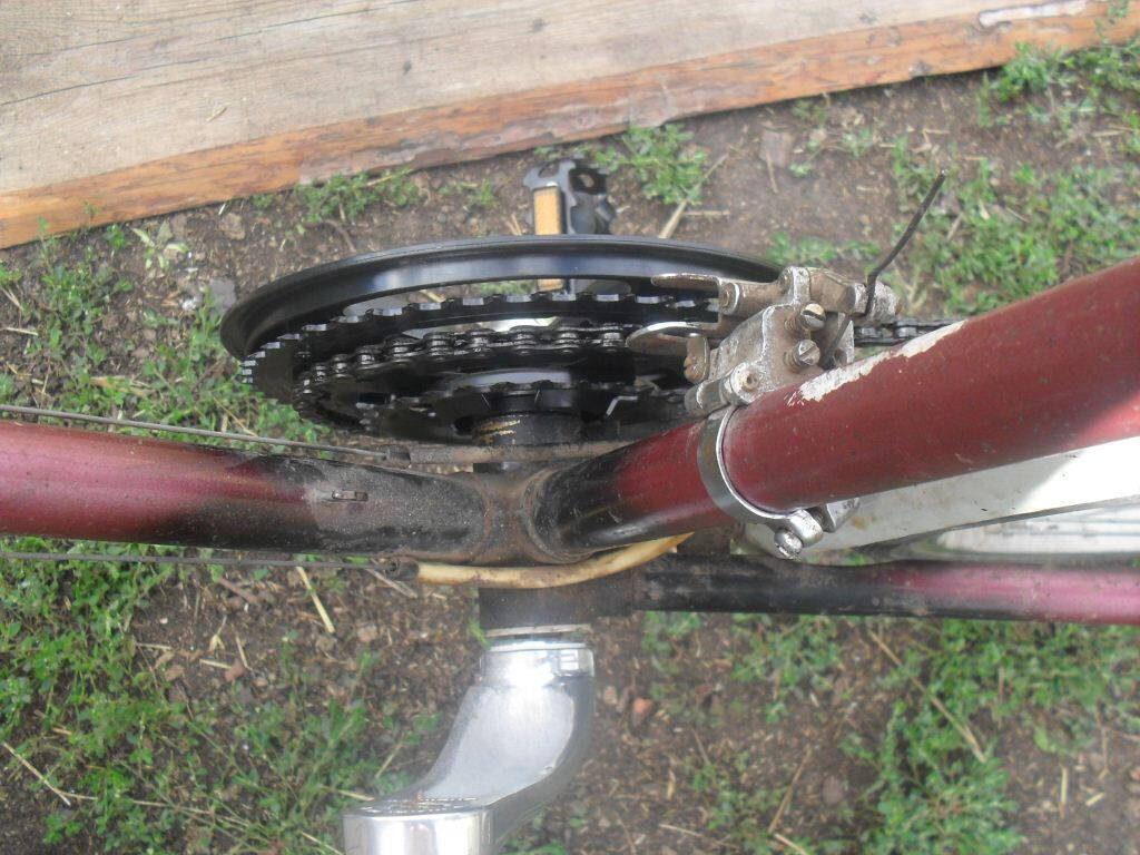

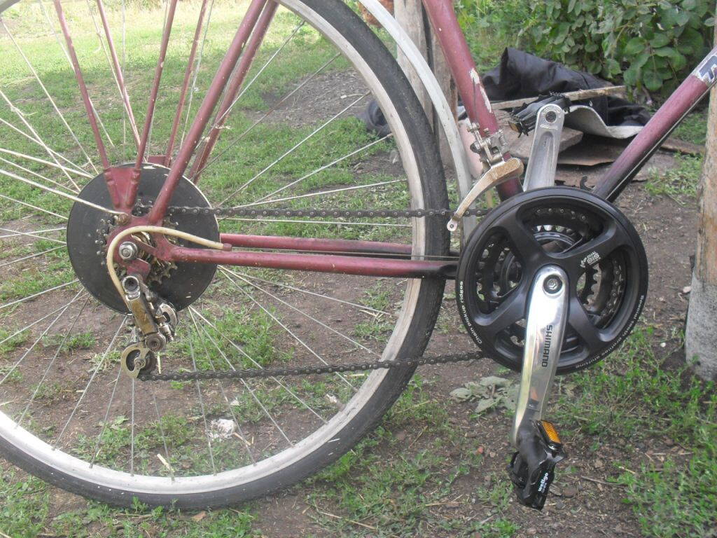

На выходных удалось добраться до родительского дома. Система, вопреки моим ожиданиями, отлично подружилась с кассетой ХВЗ (4ск), хотя бы без сильного перекоса цепи. Так же, пока что, была оставлена родная цепь, думаю должно ещё хватить на какое то время. . Хотел еще заменить родной переключатель, на переключатель универсального типа Sunrace M54 (42-32-22T 28,6mm), но его поставить не удалось, т.к. мешает крыло, а резать его не хочется.
Родной переключатель еще не регулировал, но на самую малую звезду он вряд ли дотянется (Правда самую младшую звезду системы использовать нельзя, цепь в суппорте заднем сжимается - наверное до замены заднего переключателя?), в общем надо пробовать, а он не в полном комплекте (нет нижнего болта, над которым цепь висит). С задним переключателем тоже надо подразобраться (отец для "надежности" подложил между осью и рамой по шайбе с каждой стороны, говорит, что ломаются рамы иначе, спорить Я не стал... - из за этого соотвественно переключатель отошел правее, чем должен быть на пару мм). Или все таки шайбы убрать?
С монетками оригинальными конечно жесть, около дома на ходу боюсь такие переключать. Руль ещё родственникам не понравился. Просто руль можно заменить, у трубы диаметр стандартный?
Вообще в итоге хотел бы увидеть, что то типа MTB (система уже от MTB, ещё руль осталось сменить, на шоссейных колесах - т.е. MTB Hybrid, Я прав?. А может и колеса сменить?), в деревне шоссейних не особо нужен.
