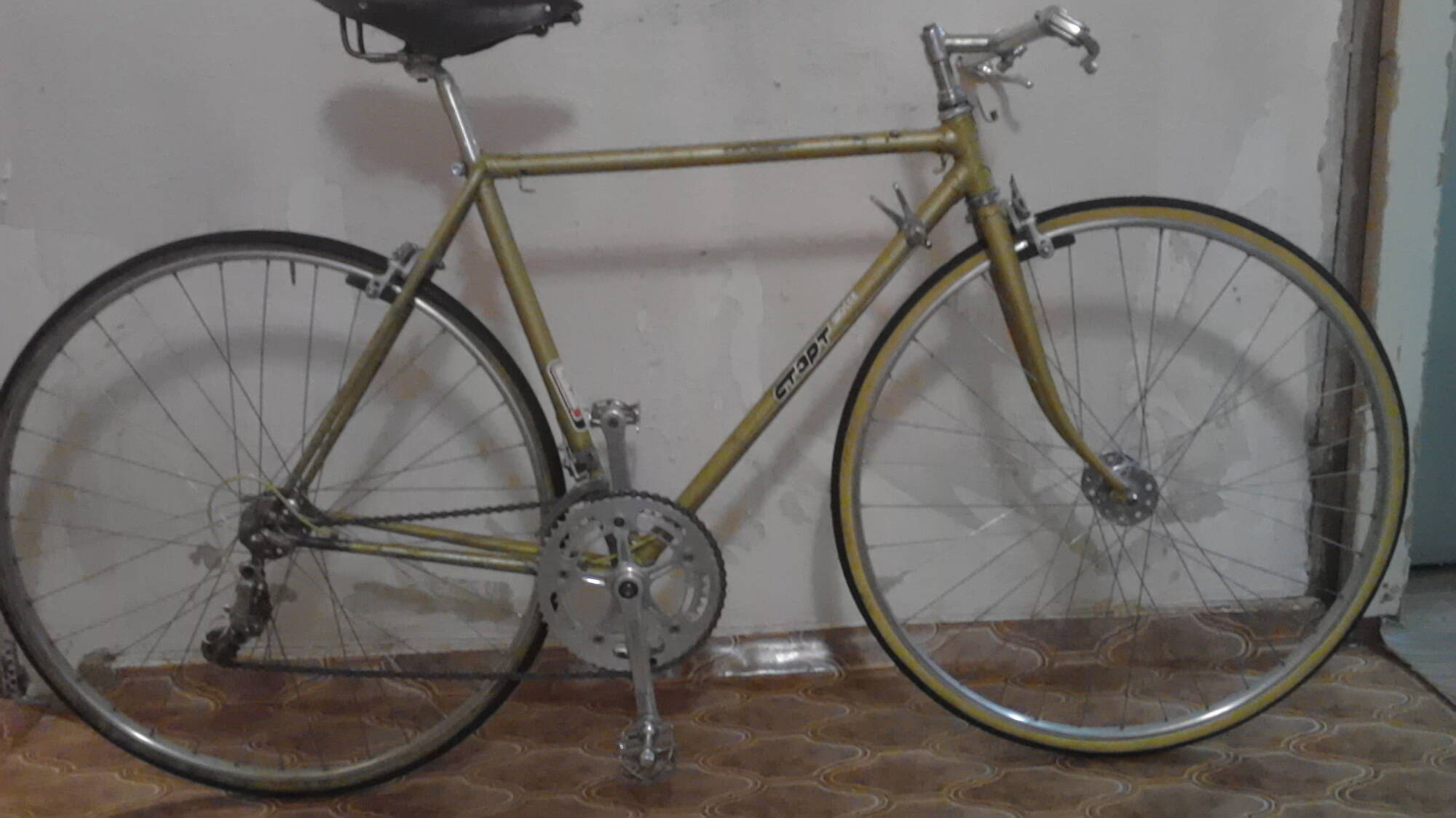

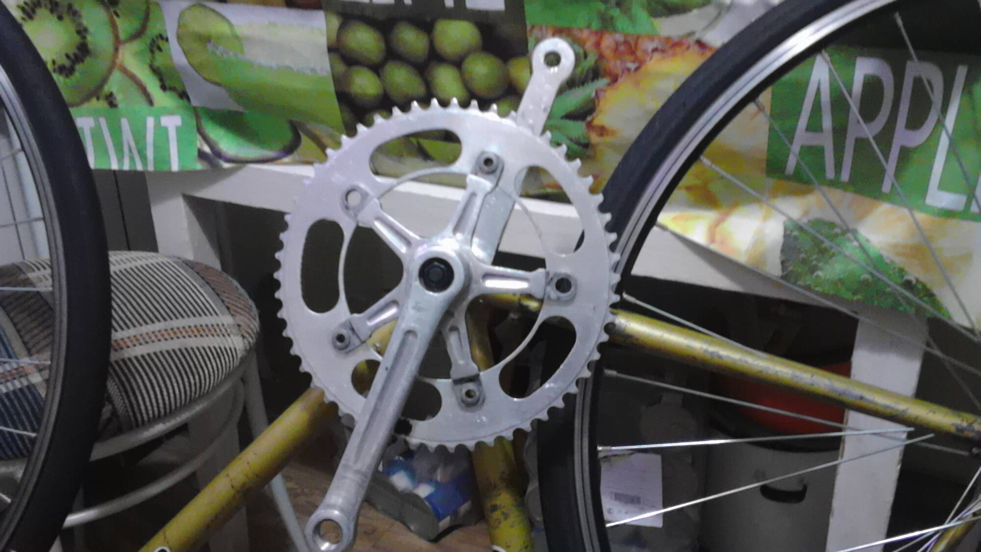

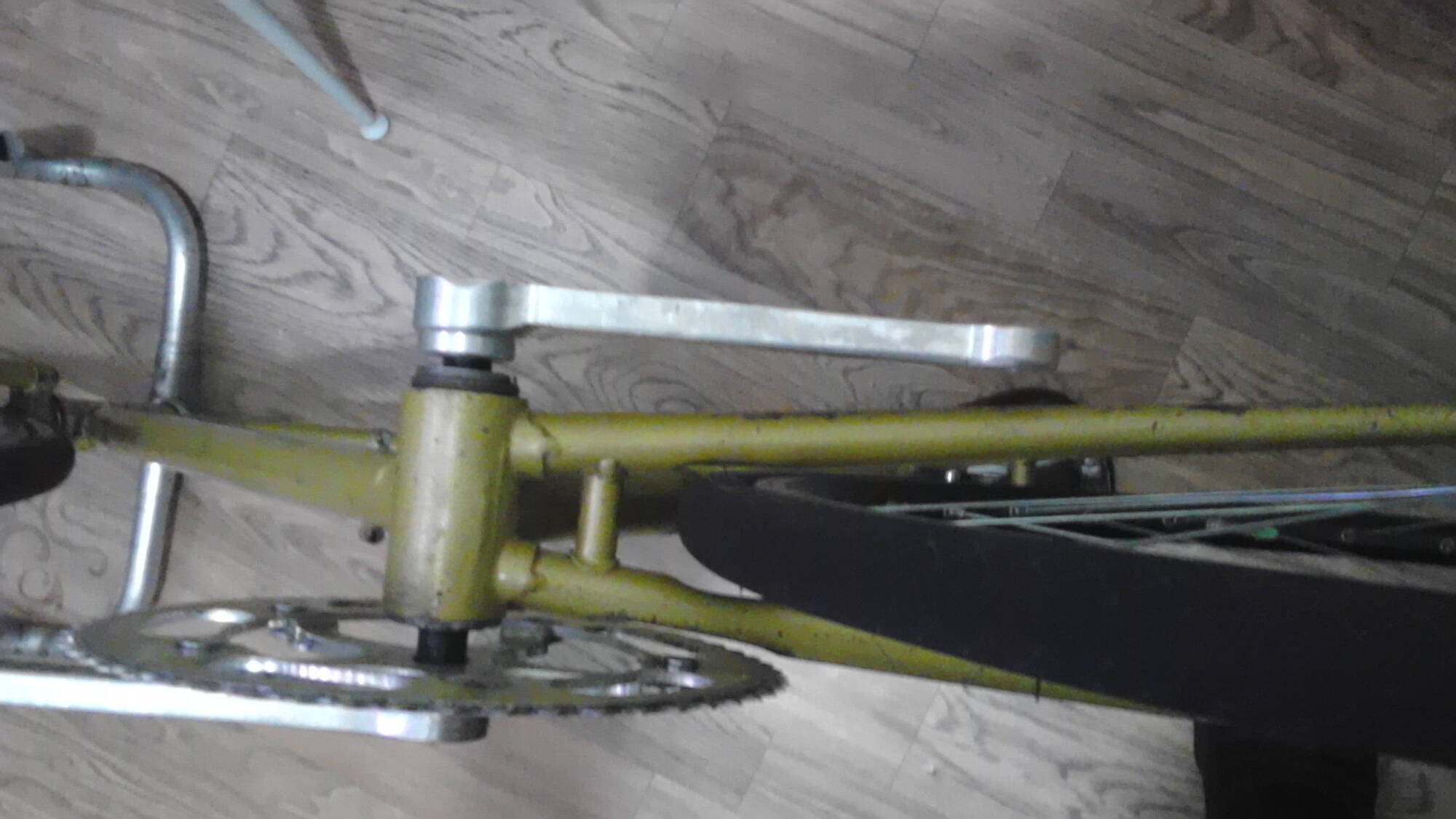

Здравствуйте, Уважаемые, подскажите пожалуйста ,если переднюю звезду поставить вот таким образом, насколько это критично? не по фень шую? звезда будет одна, разница зазоров шатун-перо меньше 5 мм, так от центра 44 мм, еще подтянется, и от штанины дальше :D
[ 798.48 КБ | Просмотров: 433 ]
[ 729.73 КБ | Просмотров: 433 ]
[ 737.78 КБ | Просмотров: 433 ]
Автор:  Юрий Краев [ 22.01.2016 18:16 ]
Заголовок сообщения:  Re: В Сибири таки водятся крокодилы
Бобков Роман
Нужно руководствоваться чейнлайном. А при правильном чейнлайне большая звезда будет снаружи паука. Если при правильном чейнлайне звезда внутри, знчит неправильный вал каретки, слишком длинный.
Автор:  Бобков Роман [ 22.01.2016 18:28 ]
так я и спрашиваю это может как то повлиять на эксплуатацию, шатуны чуть по шире стоят, ну вал такой попался, а правильный покупать надо :smile:
Автор:  kisa [ 22.01.2016 18:34 ]
Бобков Роман писал(а)
Если не затруднит, приведите пожалуйста пример таких ободьев ,смотрю магазы очень мало шириной 14 ,в основном высокие ,заранее благодарен
viewtopic.php?f=31&t=274161&start=15#p1642496
Автор:  kisa [ 22.01.2016 18:37 ]
Вал откровенно длинный :yes: И удобство, и конструктив и фэн-шуй и эстетика придут в норму при правильной длине вала.
http://tourist.kharkov.ua/phpbb/viewtop ... 6#p1239616
Ну "попался". Мало ли какое Г попадается, так что - всё в велосипед тулить? Тем более, система классная.

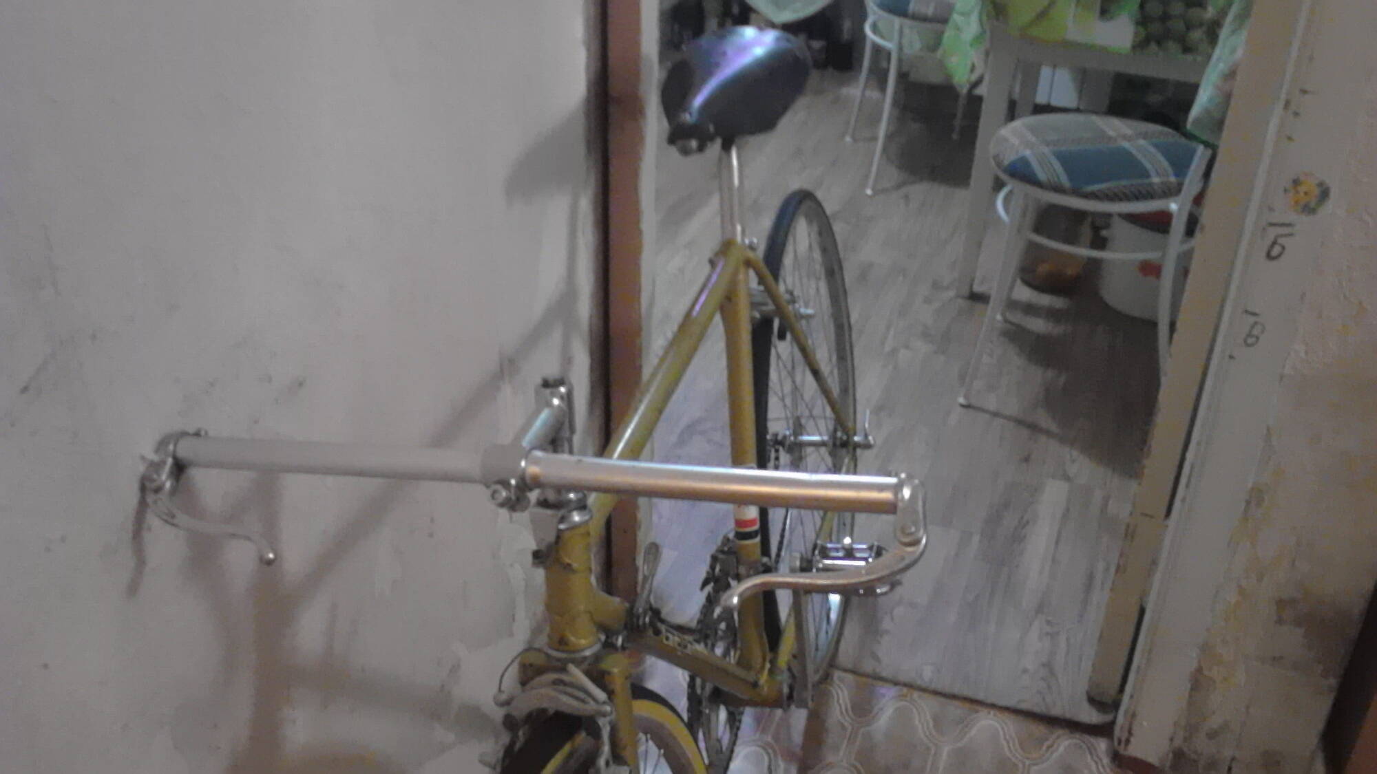

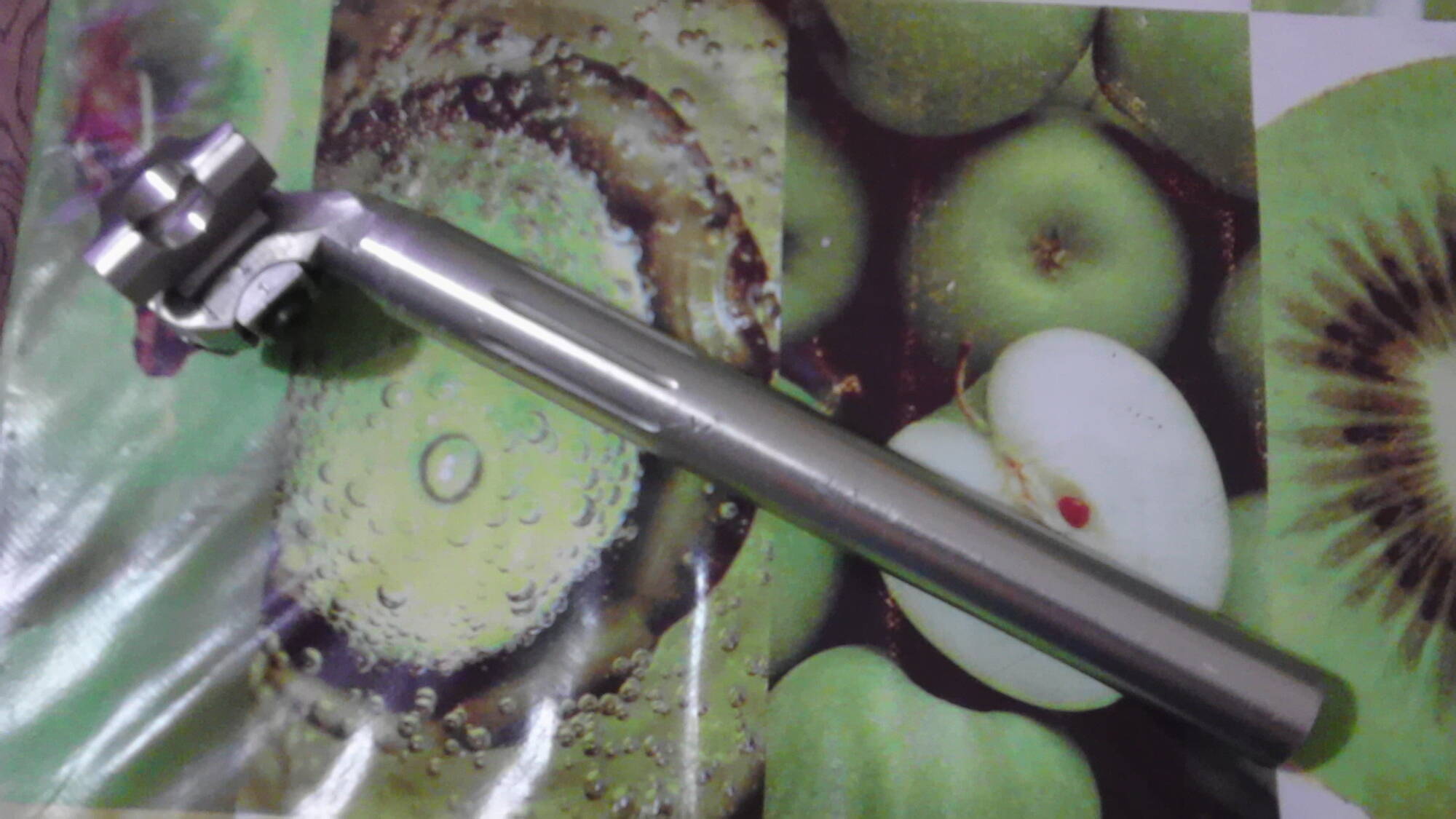

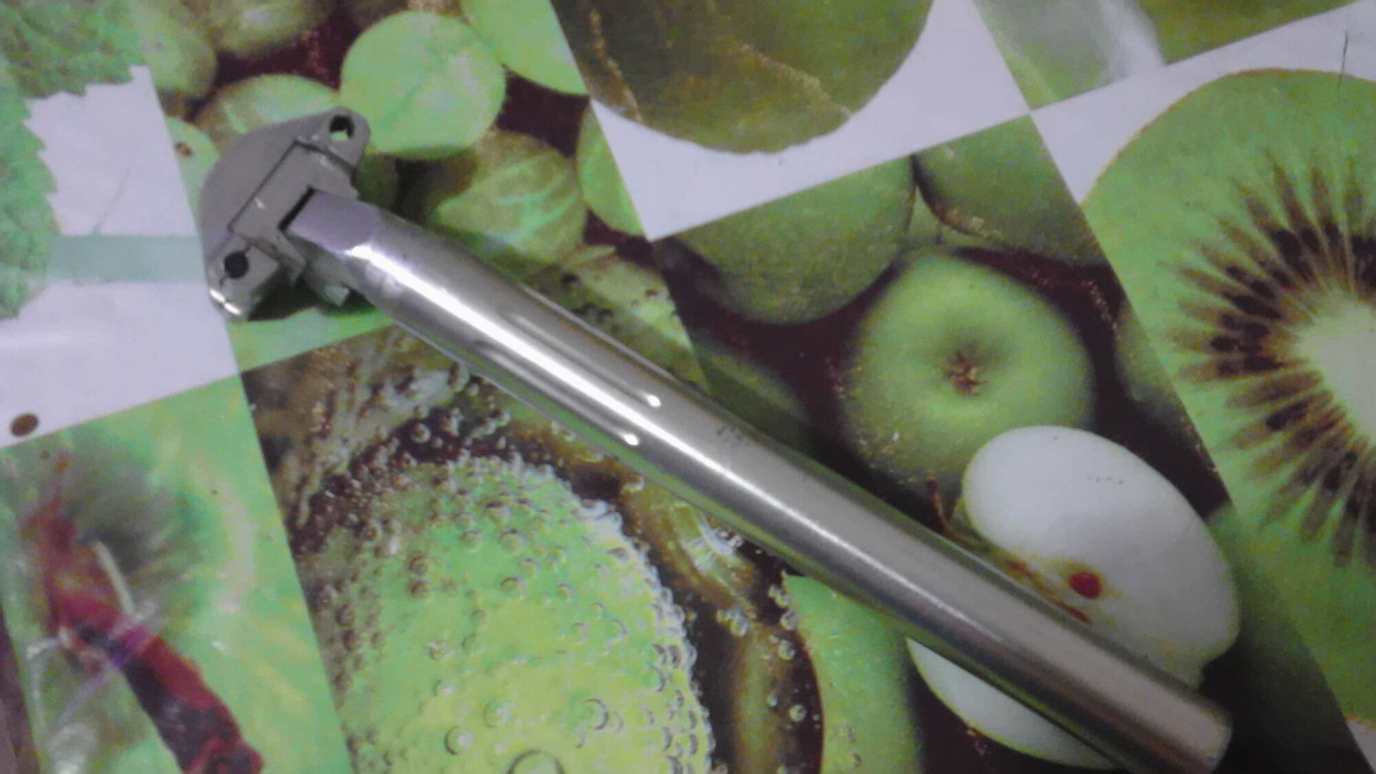

Здравствуйте, коллеги, сегодня приехали руль и подседел :smile: сразу побежал примерять, спешу Вам показать, детальки японские встали как родные, почти, руль тонковат и кривоват :sad: решаемо :roll: зато поседел 24,8 то что доктор прописал :D Вес в таком виде 9,6 без трещотки и торм тросиков У нас еще зима снег лед -10-15 думаю над цветом рамы вилки :roll:

Автор:  kisa [ 09.03.2016 18:00 ]
Руль смотрится, конечно, интересно. Но отдельно от остального шоссера. Да и баран удобнее.
Автор:  kisa [ 09.03.2016 18:06 ]
Под такие интересные тормозные ручки булхорн простой хорош типа такого, без выкрутасов:
http://www.onlyfix.ru/cpics/cover/47_big.jpg
или
http://www.fixcycles.ru/product/rul-bul ... gle-speed/
Он значительно удобнее и вид велосипеда получше.. Т. е. вид вообще появится :D
