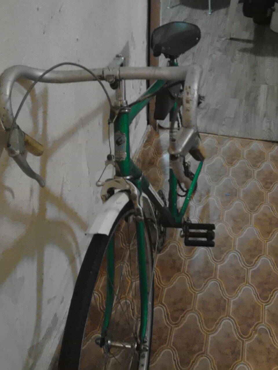

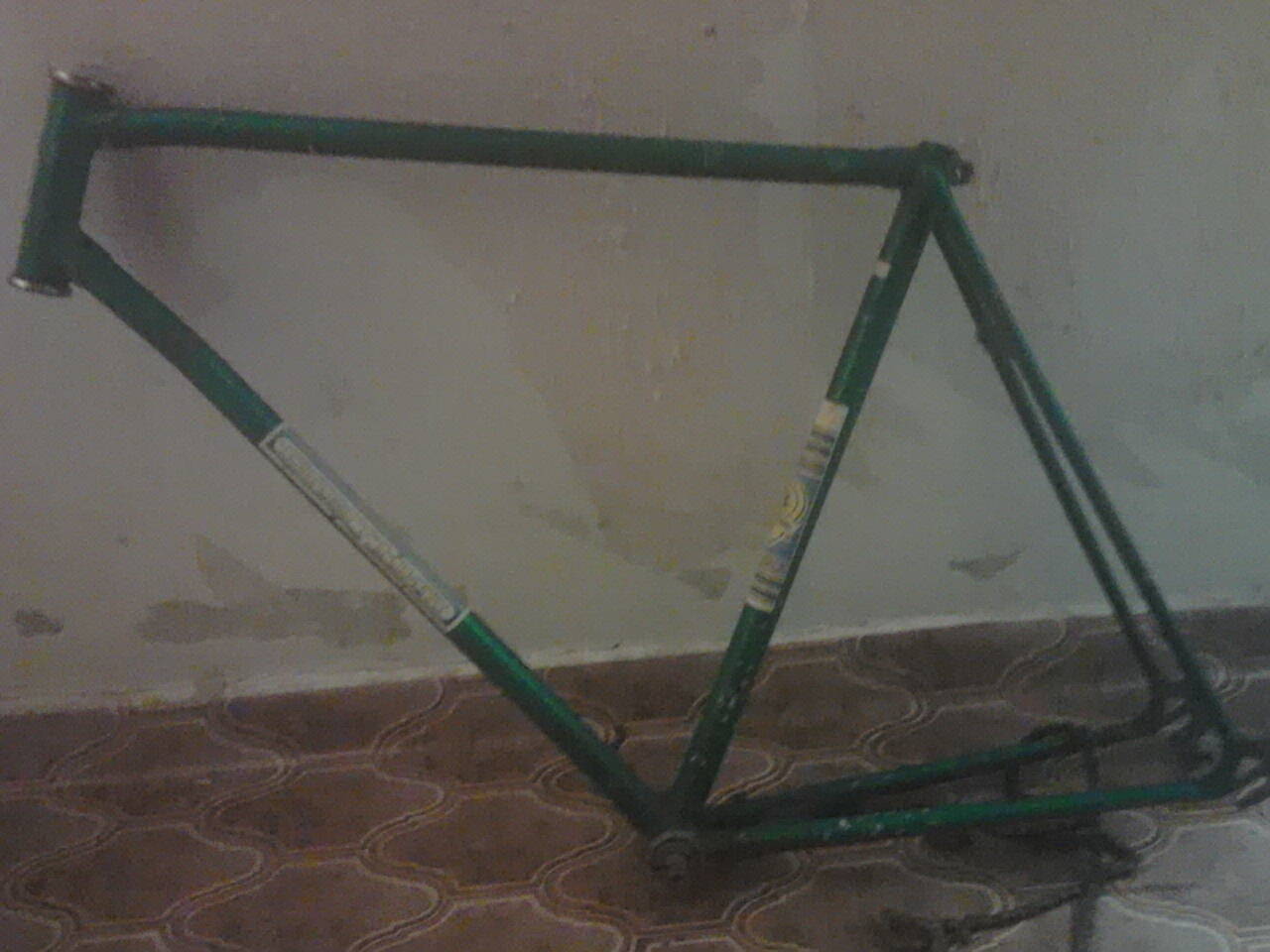

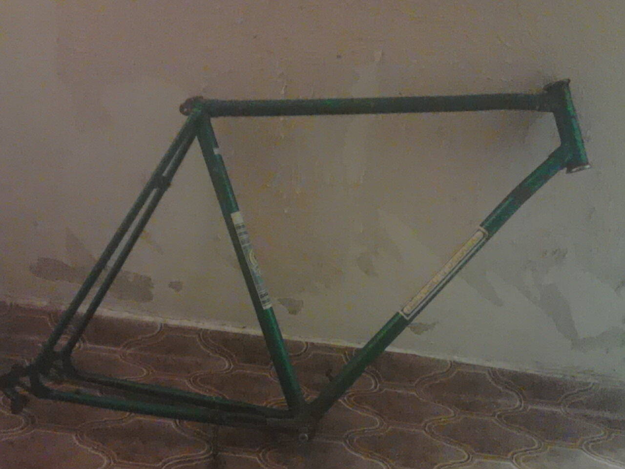

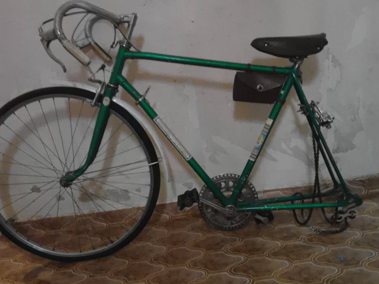

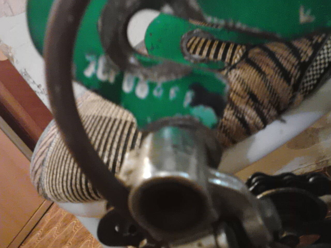

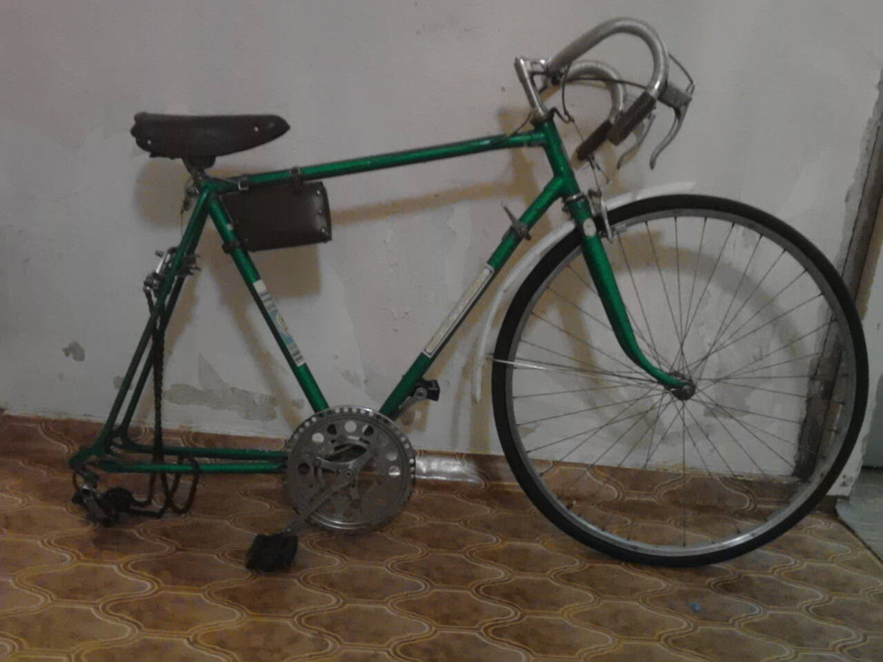

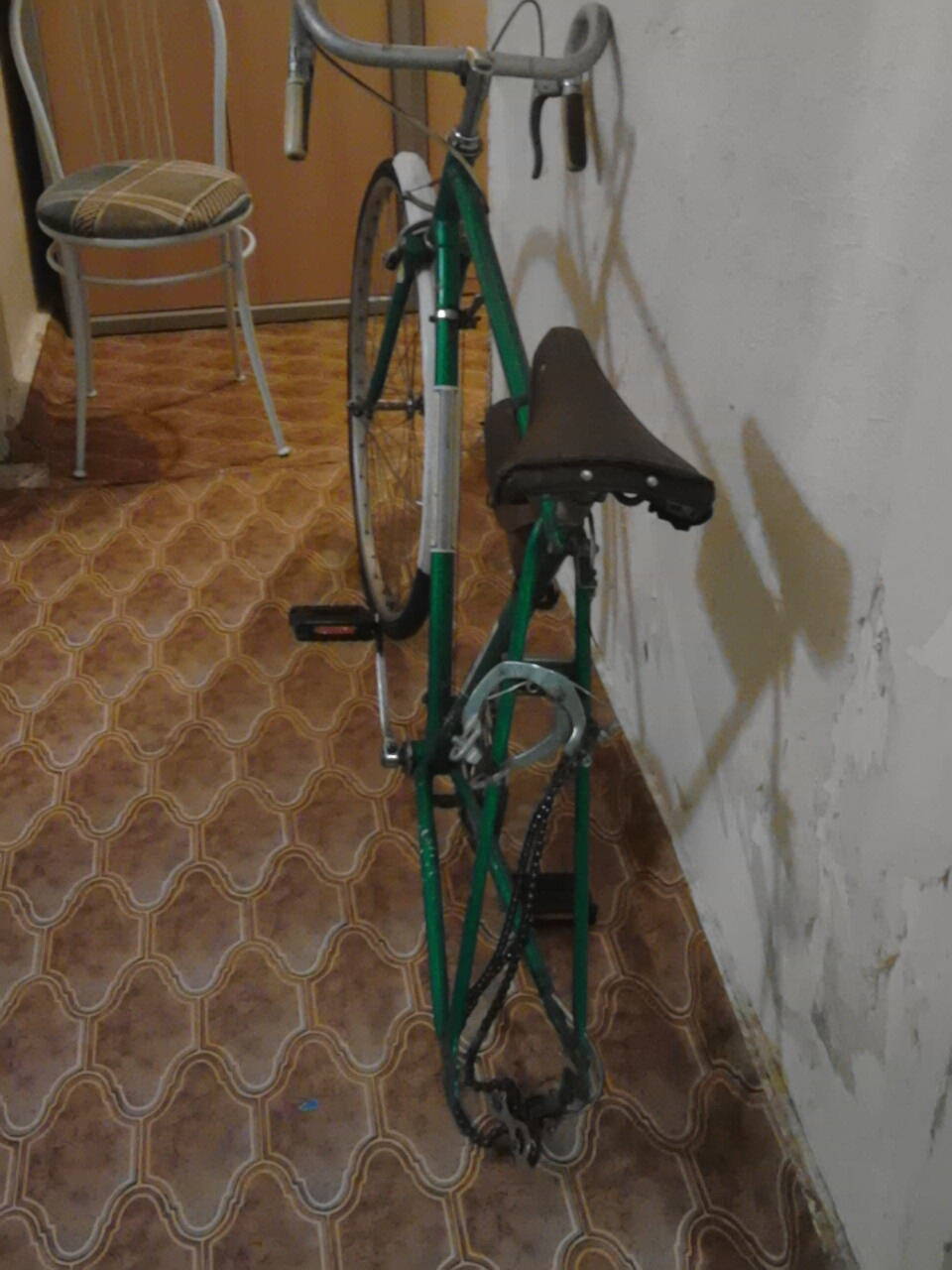

Доброго вам Здоровья господа Крокодиловоды .Посмотрите кто меня нашел но опять 56 .........
состояние хорошее год 78
Вопрос:насколько страшны горбы на раме ? сложно ли исправить?
И что хорошего с него может получится?

Комментарий к файлу: Кстати немного поправил Стартон

А может распаять раму сделать свой размер собрать на полуавтомат через отверстия? Тогда придется красить.И какие выбрать колеса?

Привет, рама правится, есть описания на форуме, а вот идея с распайкой рамы и последующей сборкой на сварке явно плохая.

А если паять? Чтоб размер уменьшить?
Наверное соберу вел в стоке попробую как едет стандарт переделать не долго.

А опыт пайки рам у Вас есть?
Автор:  Бобков Роман [ 21.09.2015 23:07 ]
Заголовок сообщения:  Re: В Сибири таки водятся крокодилы
Да действительно столько мороки
Буду править и собирать

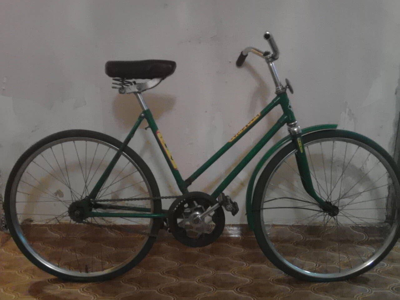

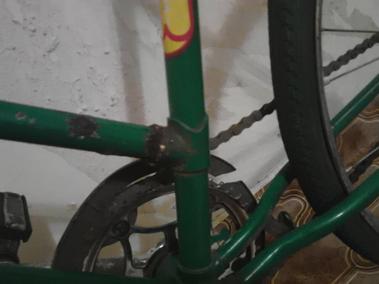

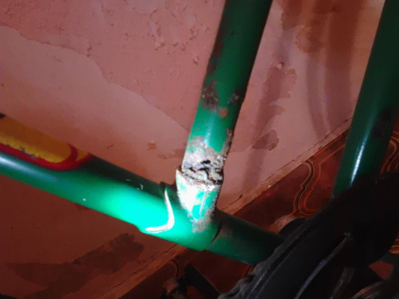

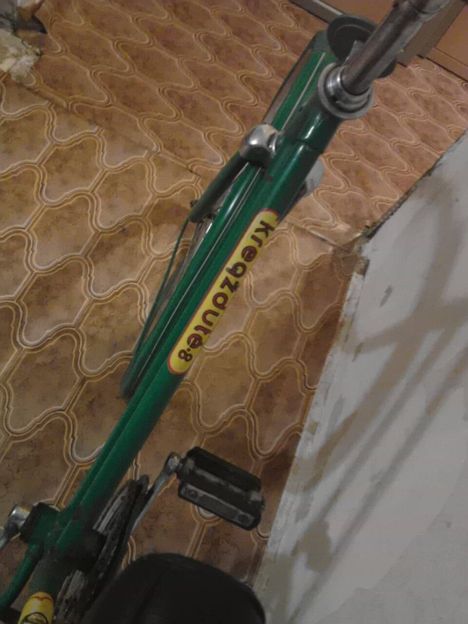

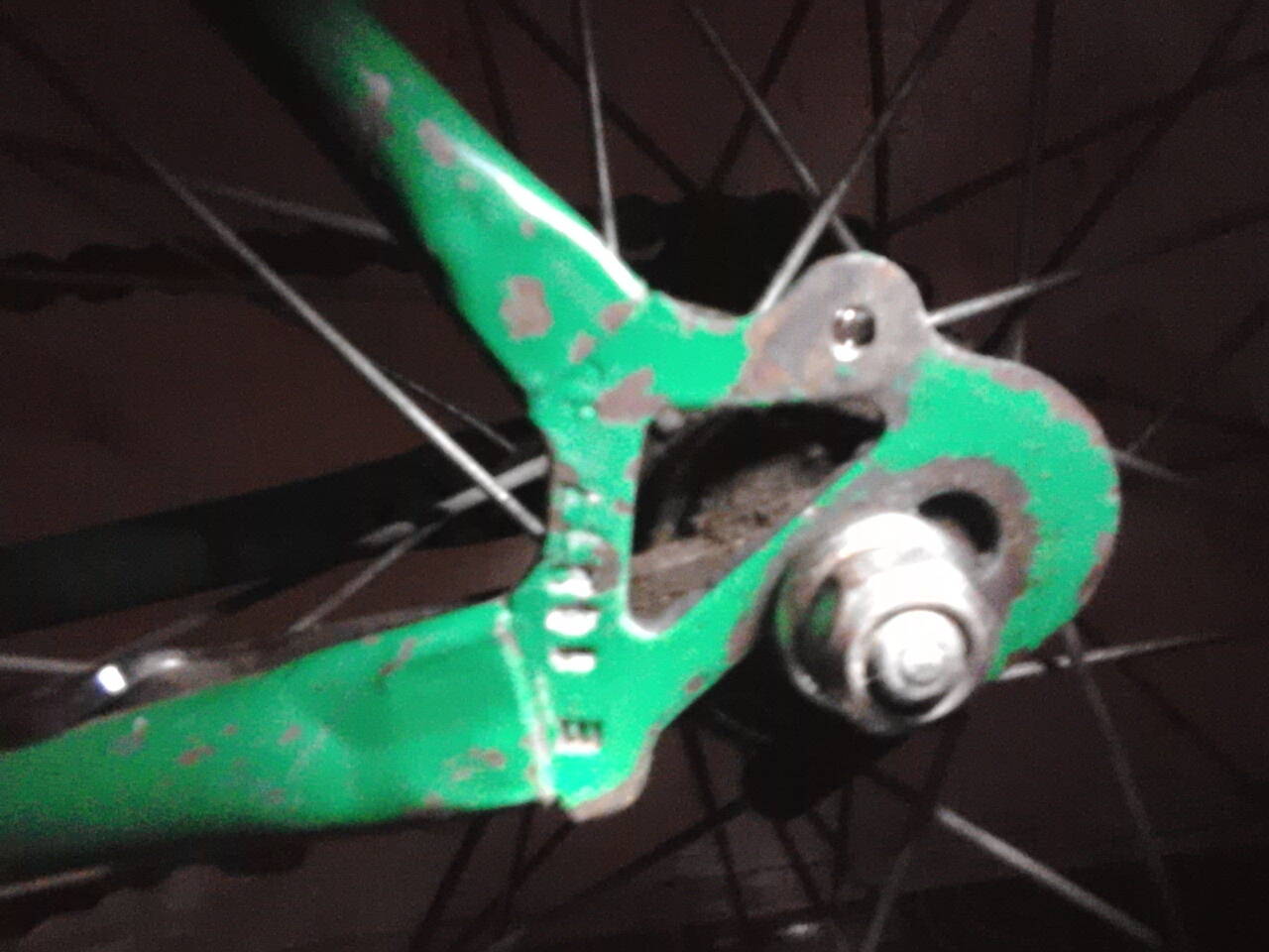

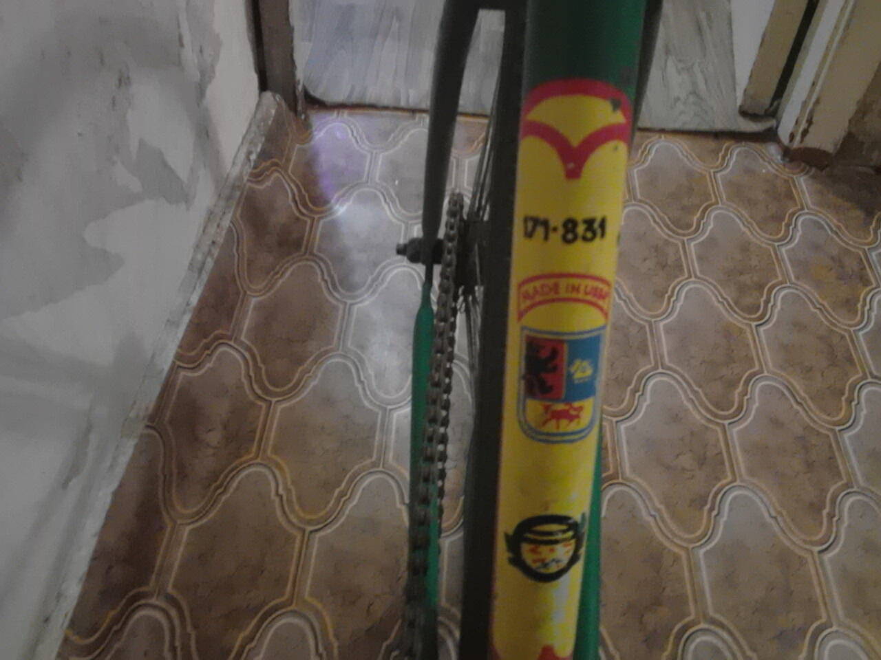

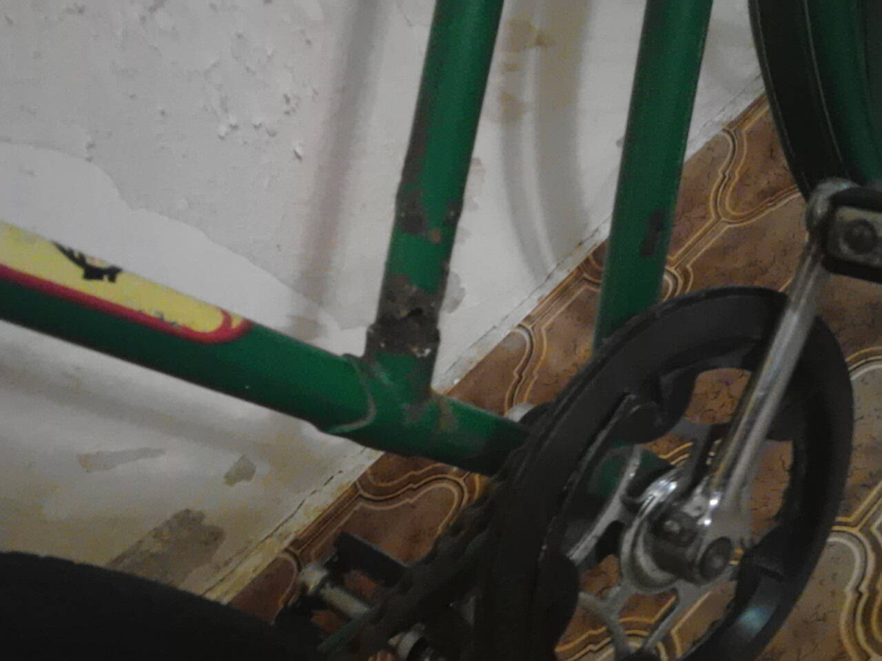

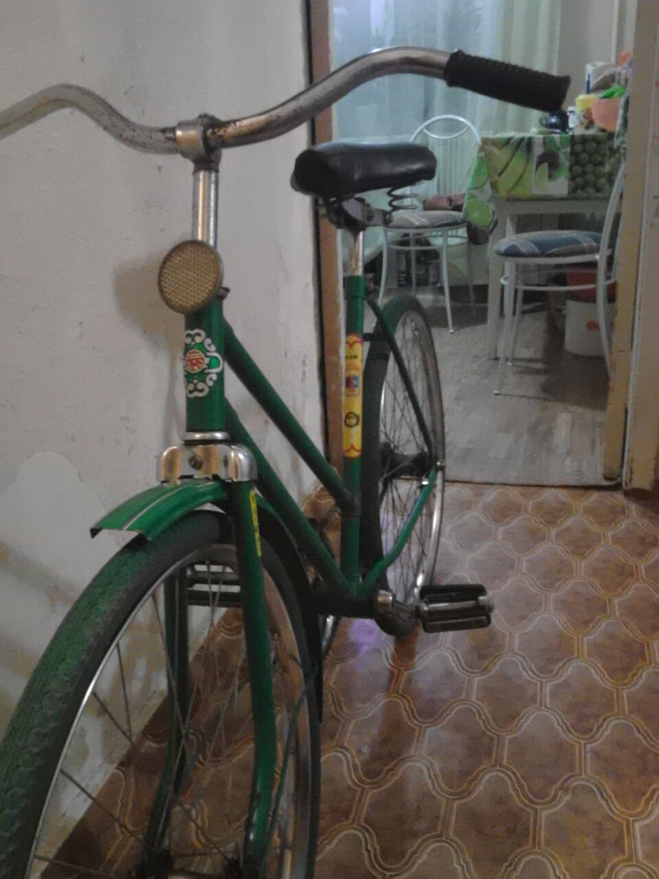

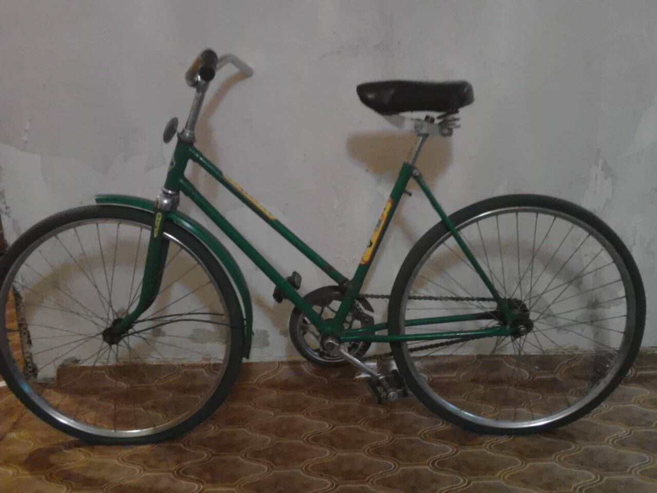

Здравствуйте а вот все таки интересно о материальности мысли подумывал я о легком велике для дочери Ксении 10 лет на след сезон а то ее горник двухподвес :facepalm:20кг :eek: для чего делать детский ве
лосипед такой массы? :sad:и вот вечером прямо на работу мне привозят вот это :D даже покрышки зеленые :smile:классика жанра 1велосипед=0.5водки по моему ето детеныш крокодила и вроде девочка подскажите пожалуйста что за аппарат? заранее благодарен

Автор:  kisa [ 01.12.2015 21:30 ]
Вариант "Орлёнка" для девочки. По-русски "Ласточка", по-литовски Кер... Кирр... Короче, Gagarins скажет - у меня не получится :D
Вот два поста viewtopic.php?f=31&t=233830&start=45#p1513127 , но Ваш лет на 15 новее.

Керджукайте это, там у Вас проблема с верхней трубой насколько видно. Я делал так на такой раме, у меня спасать из родного нечего было.

Теперь про раму. Такие изгибы - следствие удара передним колесом. Не нужно лишней непредсказуемой работы - резка, сварка. Попробовать устранить насколько возможно описанными способами и ездить дальше. Не критично

Да не, там вроде трубе ппц, тогда нужна хирургия.

Сначала терапия, если не помогает - хирургия. Врачи древности правильно говорили - Кто хорошо диагностирует, хорошо и лечит. Так или иначе, спасти можно, рано в утиль

Поправлю: Крягждуте. в оригинале - Kregždutė.
Или рулевая убитая, или вилка погнутая? Внимательно проверь, крепко ли сидят задние перья в лугах, это слабое место изделий завода "Вайрас" ("Руль"). Ну, а также шатуны - того года они очень мягкие были (по деколям и обвесу попробую угадать, что год 1987-1990, ладно, скажим, 1988, бедная комплектация?)
