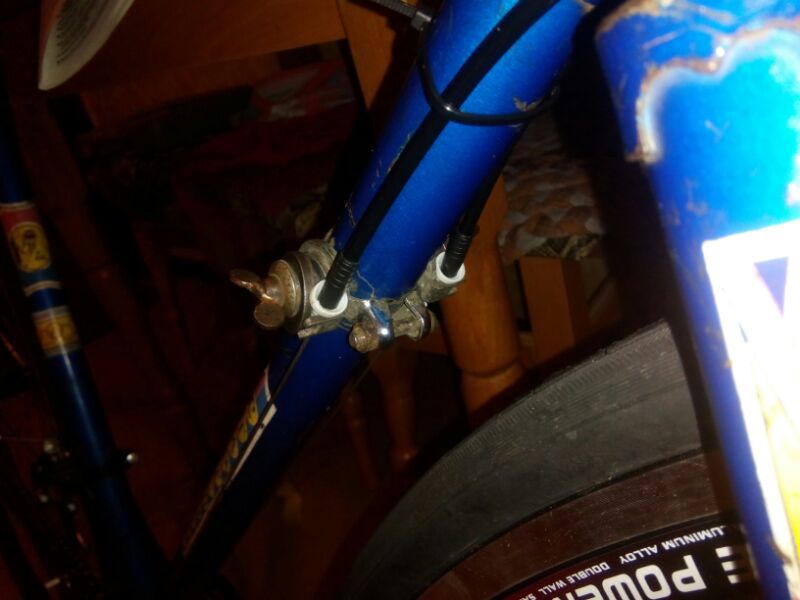

Чтобы поставить шоссейные манетки на вынос нужно приваривать боночки-упоры, либо покупать хомут с упорами. Либо заниматься самодеятельностью.. у меня вот временное решение вот такое. Два дюбеля в старое крепление манеток отлично служат упорами уже месяц. Пугает только то, что всякие временные решения на деле оказываются очень даже долговременными :lol: Хотя мне думается, что тросики можно пустить прямо в рубашках до переключателя или уже готового упора и будет работать.
Нервных просят не смотреть, жуткий колхоз под спойлером
14419060228152[1].jpg [ 44.64 КБ | Просмотров: 2939 ]

А передачи Вам нафига? Соревноваться собираетесь или здоровья нет? Ещё и начитать работу с ними с колхоза - не лучщее рение. Бонки нужно паять серебряным припоем или ставить на хомуты. Сваркой в эту раму тыкать нельзя, латунью паять именно это место крайне нежелательно.
