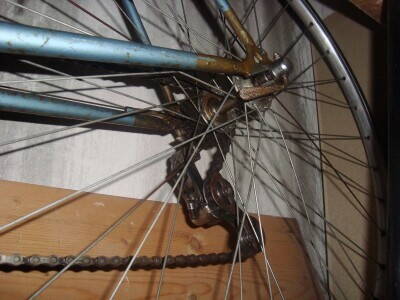

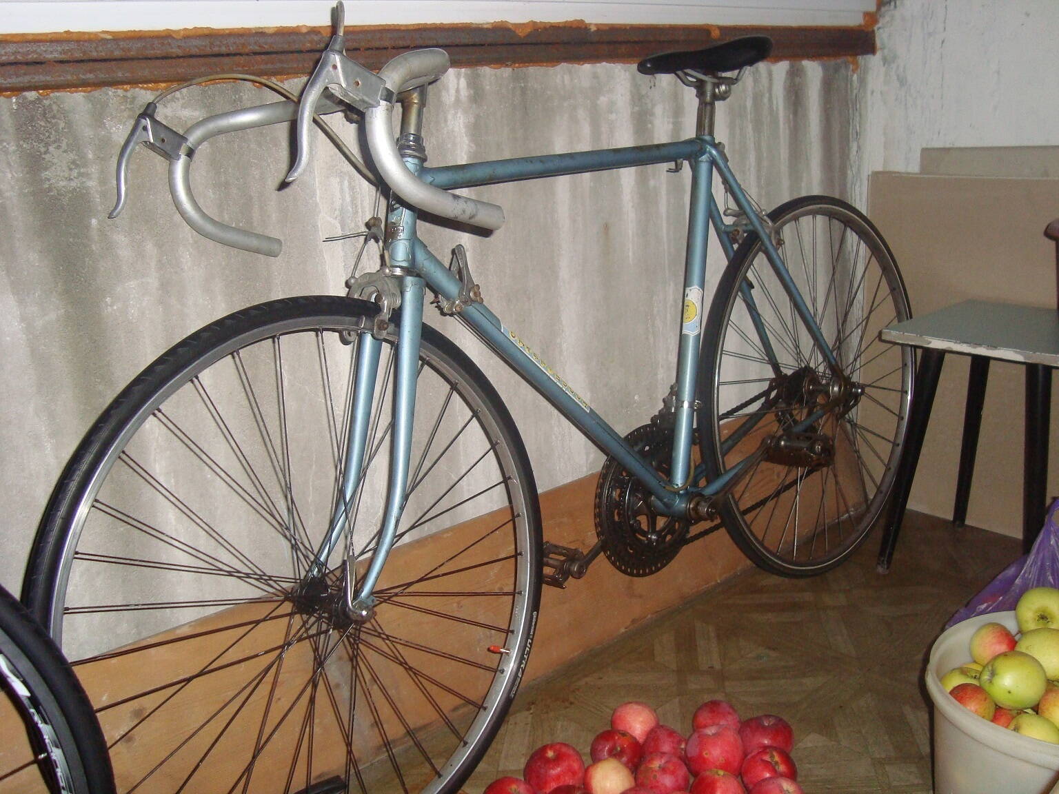

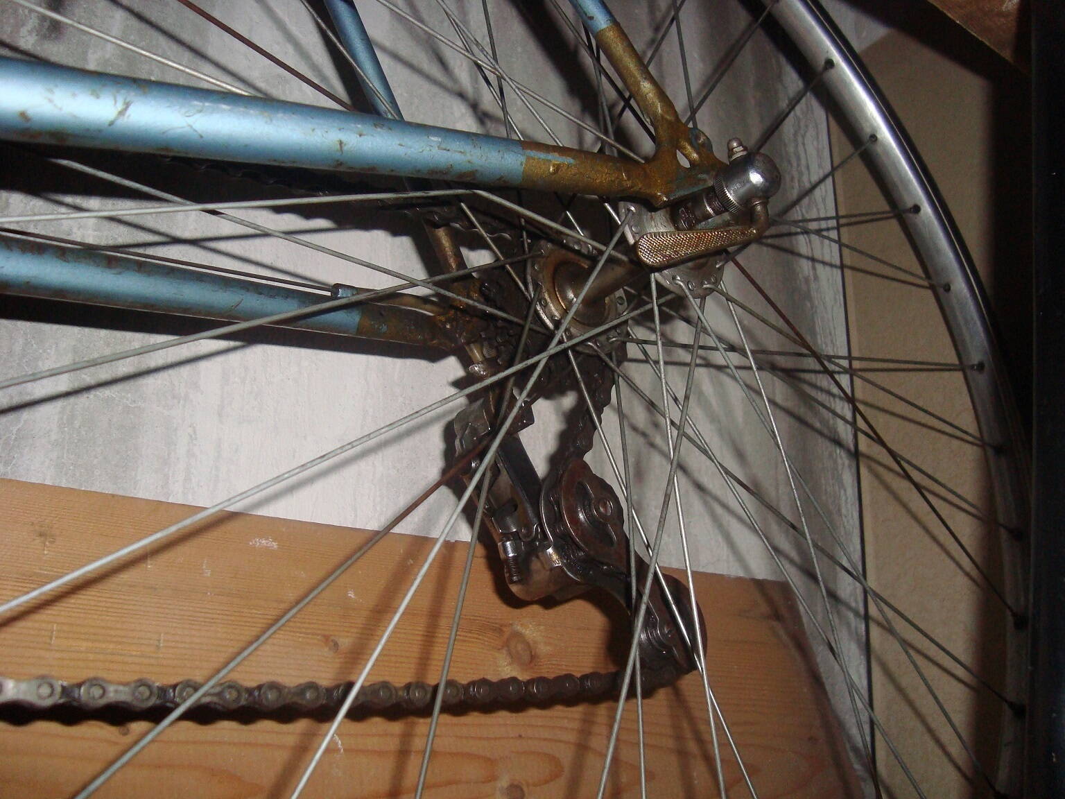

Спасибо... Ну да, с односкоростной цепью наверно я погорячился. Значит возьму цепь до 8 скоростей. Сам велик 87 года вроде... Там где год, каким-то составом намазано, плохо видно. Трансмиссия вроде родная.
хвз1.jpg [ 659.68 КБ | Просмотров: 21078 ]
хвз2.jpg [ 612.78 КБ | Просмотров: 21078 ]
 Заголовок сообщения: Re: Длина цепи ХВЗ
СообщениеДобавлено: 04.10.2015 21:59
Система непонятная в этом ракурсе.

Значит, судя по этому,
нижний ролик переключателя должен быть строго под осью заднего колеса при цепи, одетой на большие звезды. Будем попробовать.
