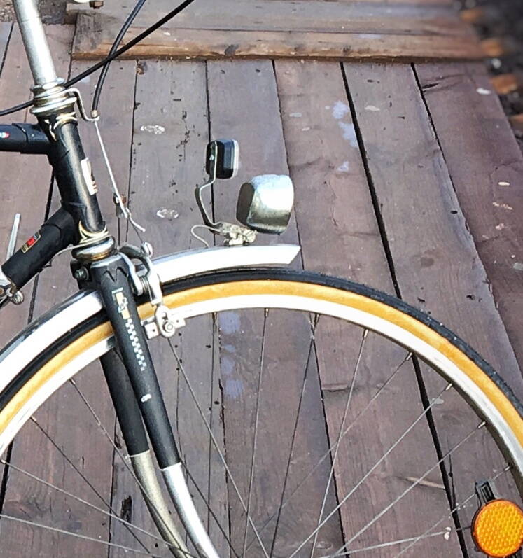

Ребят, имеется старая фара штатная.. В ней старая лампочка на 6 вольт и 3w. Как и водится свет тусклый и мерцает. Кто модернизировал внутренности? Интересует замена на диоды, но что и продолжала от динамо-втулки работать, светить хорошо и не мерцать. Есть опыт?

С появлением светодиодных китайских фонариков в переходах, лично для меня динамки вообще всякий смысл потеряли, со всем их гемором. В ретро-фары встраивал потроха фонариков, аккумуляторы для зарядки вынимаю. В моих условиях это не требует усовершенствований.

Если динамка, то смысла модернизации нет.
Сбоку прицепная динамка = какашка, ибо жужжит, тормозит, мерцает и забивается грязью.
А вот если динамовтулка, то дело совсем другое. Есть светодиодные фары для неё, но только в европах.
Ну, и на форуме предлагают некоторые модели
viewtopic.php?f=2710&t=256470

Evgeny Dementyev
из фары вытряхнуть потроха
поставить 3 Вт СД (типа star) с коллиматором 30 град)
схема: диодный мостик из диодов Шоттки 1N5818, кондёр пожирнее и источник тока на транзисторе на 650 мА
всё )

если извращаться по полной, то делается гиперболоид (экв 100 Вт ЛН) с отводом тепла на алюминиевую трубку руля
на левомании есть один повёрнутый на велофарах
можно хоть 3Вт СД, хоть 10Вт и более
если бы ТС с паяльником дружил, то вопросов типа "как собрать ИСТ на 1 транзисторе и мостик из диодов" и не прозвучало бы

Есть хороший обзор простых схем и эффективных схем без накопителей энергии. А вот самопал из готовых деталей - достаточно эффективен.
Хочу напомнить: для применения описанных выше стабилизаторов тока нужно учитывать то обстоятельство, что выходное напряжение динамки, особенно на ХХ, может превысить их допустимое входное - для отличного линейного стабилизатора AMC7135 это всего 7В.
