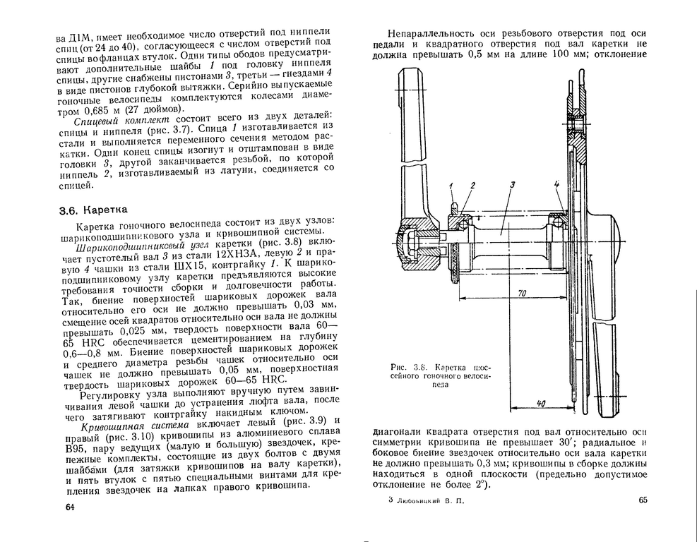

Каретка СЗ (конструктивно такая же):
Гоночные велосипеды_34.png [ 204.06 КБ | Просмотров: 3654 ]

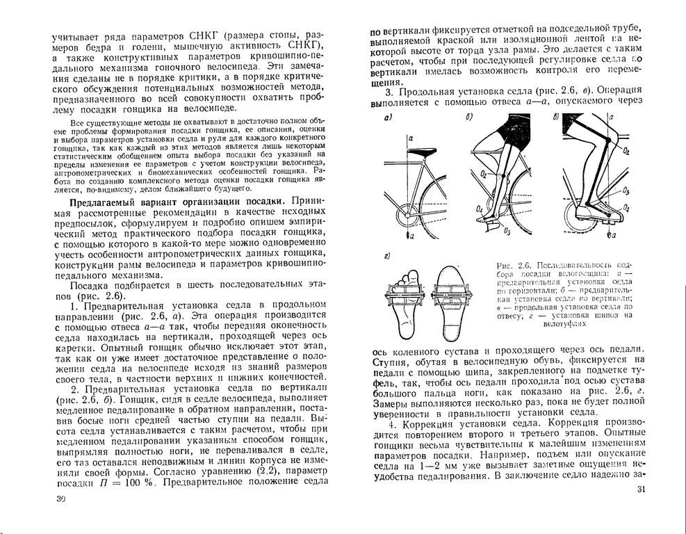

О посадке :
Гоночные велосипеды_17.png [ 247.23 КБ | Просмотров: 3654 ]
А труба подседела должна выступать из рамы не больше, чем сантиметров на 10. Сама труба, не считая головки.
