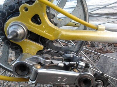

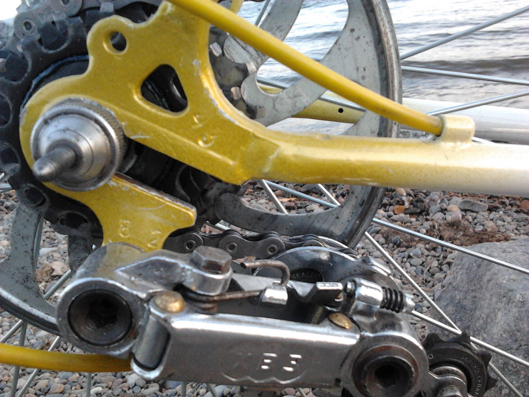

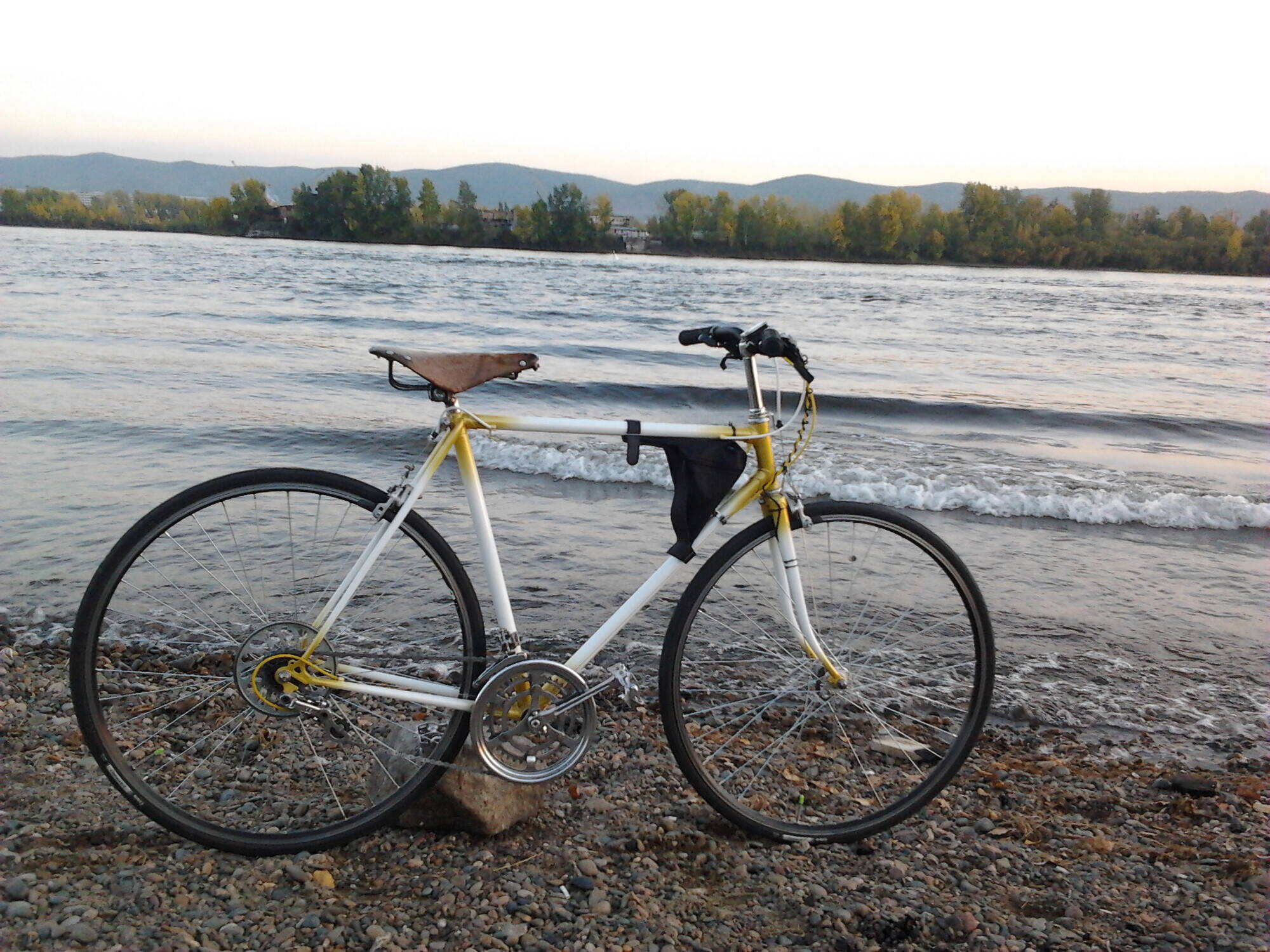

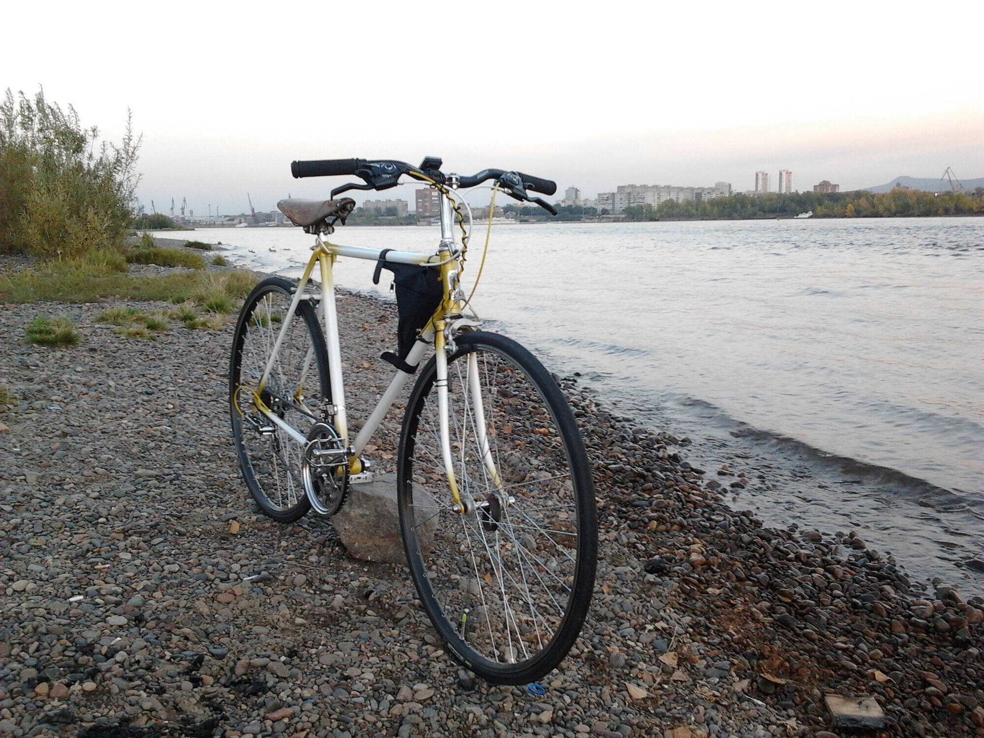

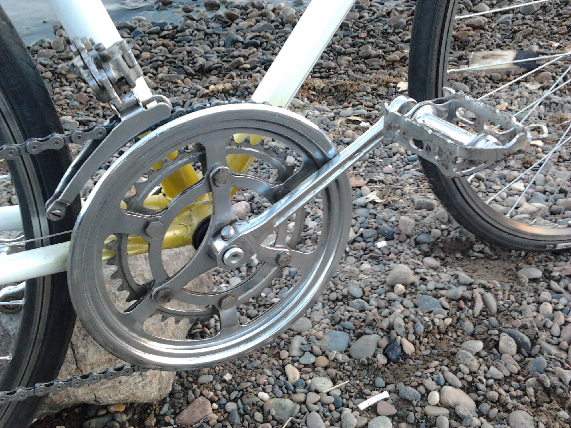

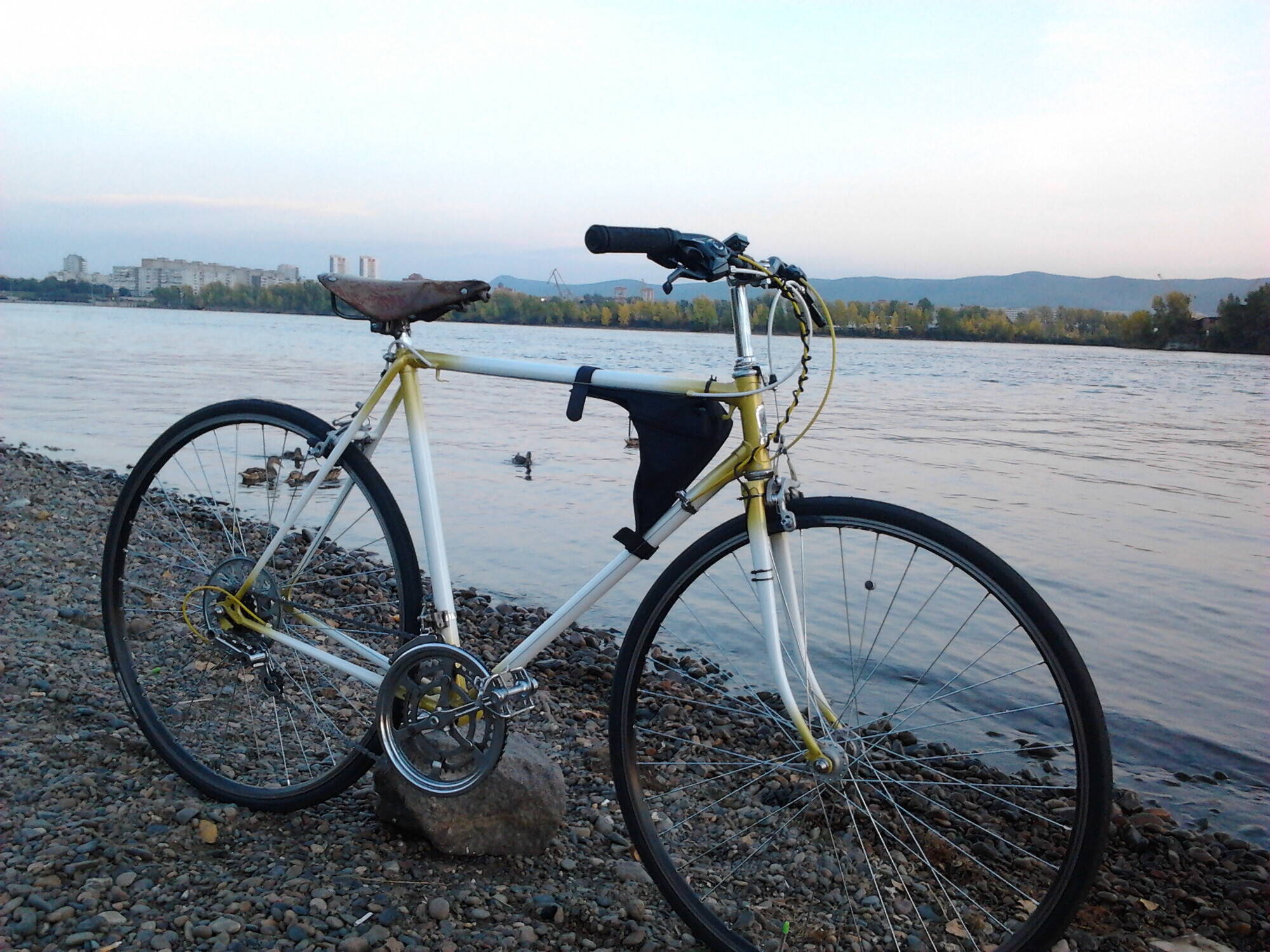

Здравствуйте коллеги по хобби представляю на ваше обсуждение ХВЗ старт шоссе 82 интересны все мнения любые подсказки

Я на пишу все таки что это мтб.

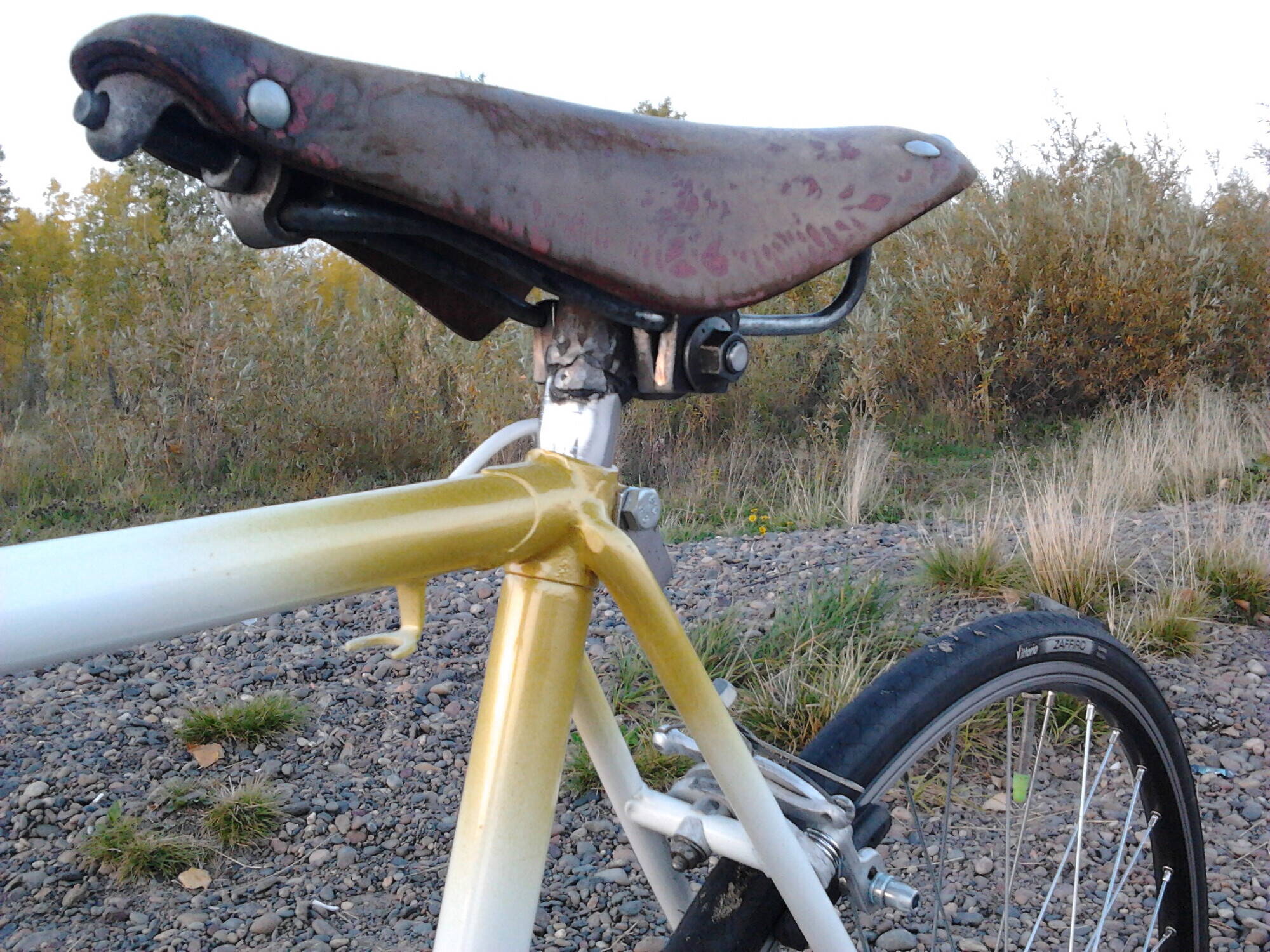

Ну просто не очень выглядит этот монстрик. Все, начиная от руля, цвет белый памятника, напыление какашечного цвета, которое слезает у заднего дропа. Система как будто барабан стиральной машины, всякие тросики, громоздкие колеса, седло целое, но плохого внешнего вида

Забыл про подседел. Седло низко. Либо вы ездите в неправильной посадке, что скорее всего, либо ростовка для вас большая

Да, что-то с посадкой не то, руль гораздо выше седла.
Это ж не БМХ простихоспади...

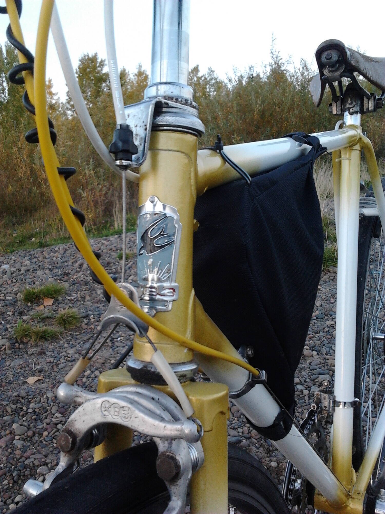

взяли сходу оплевали. я думаю, что фото цвет не передало - не очень баланс белого на картинке. задумка с золотистыми углами мне нра, но ее нужно покрывать лаком, и баллончиковая краска лезет да. колеса человек или ищет или уже нашел комфортные для себя. заменить сумку, исправить посадку, причесать седло и будет комьютер эпохи рождения мтб.

Переклюк как-то не здраво вытянут

А мені не виглядає велосипед настільки противним, тут проскакують екземпляри по круче :yes:
1) зняти сумку
2)поставити адекватне до типу велосипеда кермо
і вже зовсім інший вигляд, тоді можна буде рекомендувати по ньюансам.

Нормальный ситибайк.
Как он тормозит?
Клещевые тормоза плохо работают с ручками от МТБ.
Стоит поискать прямые ручки для клещевого тормоза или кантилеверов.

Здравствуйте форумчане ,большое спасибо всем кто выражает свое мнение ,попробую ответить по порядку .По покраске : краска автомобильная под лаком (не успел на солнце сфотать) что сдирается да, слой слабый, коснулся ключом,болтом-коцка, так получилось, друг-маляр Валерка первый раз велик красил ниче,зима длинная.Система родная ,ли? Тросики для удобства. Колеса 25 разве большие? Смотрел 20 не понравились. Седло это то что хуже всего сохранилось,но сезон доработает.Рама да великовата 56 при росте 170,пятка на педали-нога прямая. Посадка вертикальная так как велик задуман как городской,прогулочный не спорт-снаряд но то что он на базе спортивника это очень хорошо.Валит отлично, накат гут 8атм,тормоза отлично работают,не знаю почему такое мнение. Переклюк, пока стоял на родном месте-проскакивала цепь-укоротил цепь все заработало.Про сумку согласен (зимой из чепрака).Вроде все ответил.Вопрос:что есть кермо? и что такое МТБ

Стартон подразумевает быструю езду, поэтому и посадка должна быть ближе к горизонтали. И велосипед в целом легким, без лишних деталей . МТБ означает горный велосипед.

Спасибо,до этого ставил прямой руль в родной вынос получалось очень далеко буду искать золотую середину.Существует ли формула идеальной посадки? в мм и см от размера тела? в смысле размер велосипеда

Вам нужна рама размера 54 для прогулочной посадки и 52 — для околоспортивной.
