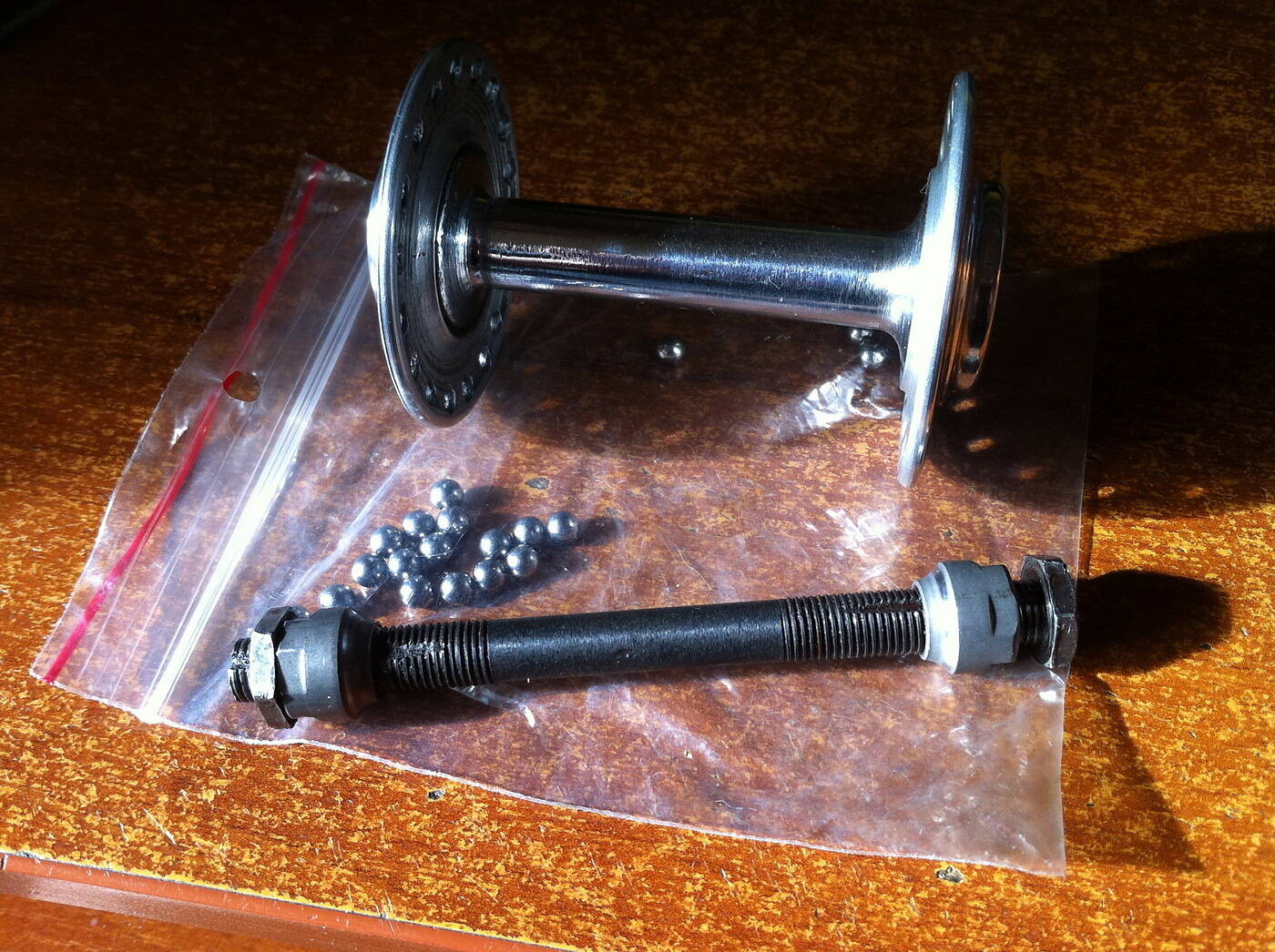

Всем доброго дня! По случаю достал переднюю втулку СШ с низким фланцем. Подскажите пожалуйста , должны быть шайбы между конусами и контргайками, или в таком варианте они не обязательны.

В каком "в таком"?
Очень-очень желательны. Иначе замучаетесь точно регулировать. Мало того, именно на СШ (и на других осях под эксцентрик) из-за этого ось может оказаться слишком длинной и плохо зажиматься эксцентриками.

Спасибо за информацию! Такие шайбы 9 мм с выступом тяжело будет найти. А если самопал без выступа и ставить на фиксатор резьбы?

выступ делается метким ударом кернером или зубилом по внутреннему краю любой шайбы.

Вы мысл этой шайбы поняли (по ссылке)? В какое место фиксатор?
Справа по ходу вела просто затягивается через шайбу (можно простую) со всей дури. А слева конус регулировочный и контргайка. Теоретически, можно тоже затянуть через простую шайбу, но сложнее не сбить регулировку.

Дааа. Без шайбы никак!.
В чем проблема шайбу замутить?)) Самый тупой метод - выпилить из листа железа. Я с велосипедом намучался так, что вопрос создать шайбу из ничего это вообще не вопрос).
Можно взять шайбу меньшего внутреннего диаметра и надфилем доработать так, чтобы усик остался.
Можно взять подходящую шайбу и припаять усик. или приварить :twisted:

На сколько я понял , для стартоновской оси не очень важно где левый конус, а где правый из-за отсутствия упора на резьбе ( как на туристах) . Фиксатор резьбы - одну каплю под контргайку.

Михаил Очеретин
Ну да, только, в теории, левый всегда стремиться раскрутиться, а правый — наоборот, но так везде, в общем-то.
Это лишнее. Смысл контргайки в чем? Правильно, не дать раскрутиться конусу. Если все соберете как надо, там и без фиксатора резьбы все будет чудесно. Смысл шайбы с "усиком" в том, чтобы "облегчить жизнь" при сборке втулки. С шайбой без усика или вообще без шайбы отконтргаить, конечно, можно, но... крайне "увлекательно" :D Плюс, как и писал уже Костя, вылет оси без шайбы может быть длинноват для нормальной фиксации эксцентрика при установке колеса.
У вас "вылет" оси с каждой стороны должен быть примерно равным. Иначе опять же эксцентрик может капризничать. "Выставили" конусом необходимый вам "вылет" оси справа + шайба + контргайка + много силы :D А левым конусом уже регулируете люфт на собранной втулке.

С вылетом там всё ок будет, т. к. конуса, что у ТСа на фото, на ~1,5 мм длиннее, чем обычные С-Ш.

А что это за конуса такие, действительно? Я видал с четырьмя лысками под ключ, но чтоб ещё и М9х1 ?

Всем большое спасибо за помощь! Шайбы выпилил надфилем из 8 мм.
