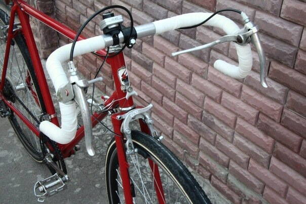

Вот мечта!!!Такое кто нибудь видел в натуре.Этот вел где то выставлен на продажу(не помню где), но по фото можно найти при желании.Там кстати написано что ручки Япония, однако ХВЗ 155-411 “Старт – шоссе” выпускался или с такими, или похожими ручками
