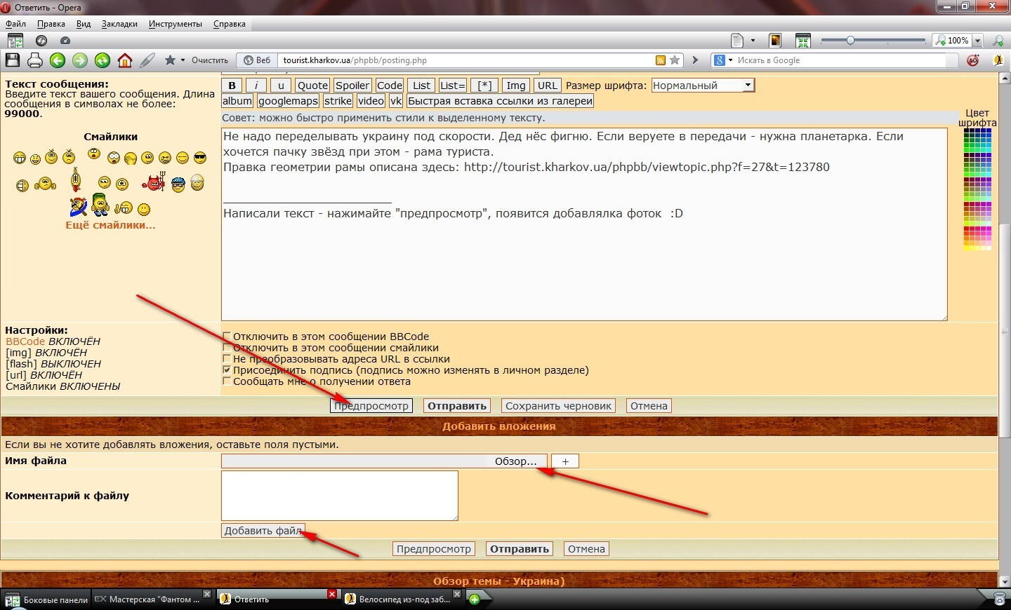

Не надо переделывать украину под скорости. Дед нёс фигню, рама и вилка должны быть строго симметричными.. Если веруете в передачи - нужна планетарка. Если хочется пачку звёзд при этом - рама туриста.
Правка геометрии рамы описана здесь: viewtopic.php?f=27&t=123780
________________________
Написали текст - нажимайте "предпросмотр", появится добавлялка фоток :D
sample.jpg [ 327.04 КБ | Просмотров: 2216 ]
