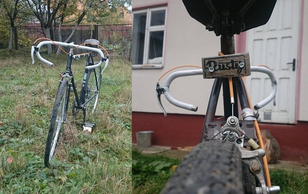

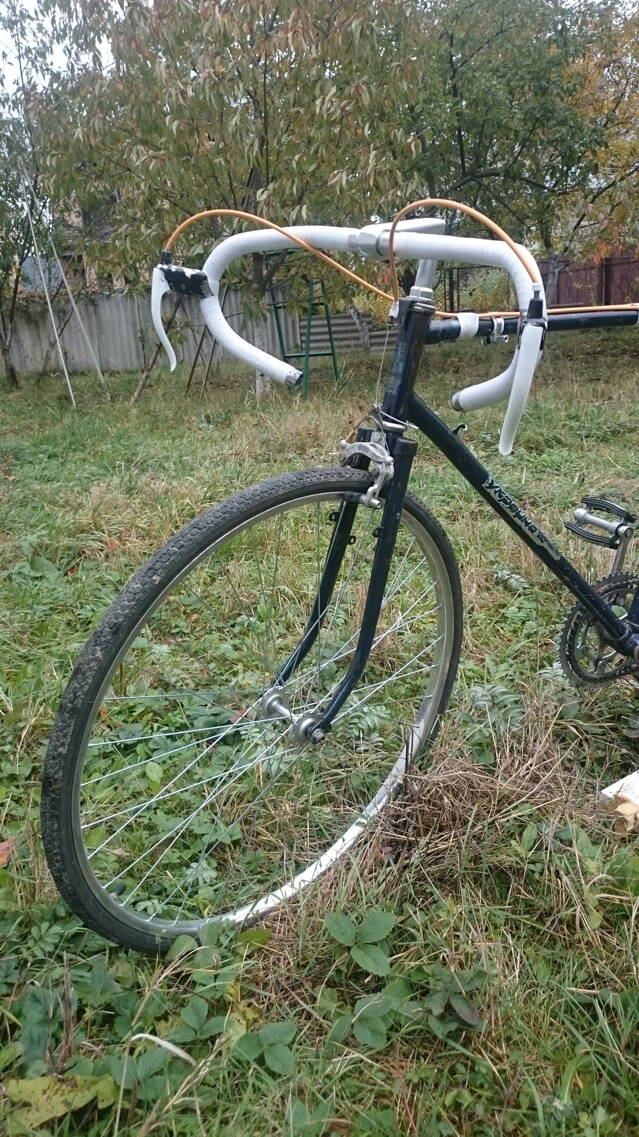

Якось знайшов на горищі раму України і понеслось :D :D :D Оббігав всі барахолки, знайомих та родичів, позбирав всі запчастини які тільки міг. Трохи фантазії трохи вкладених грошей і ось таке чудо вийшло. :cool:
Задумка була зробити Україну на передачах. Ну просто хотілось :D :D :D
Задумка вдалася. Назвав я цей вел Rusty. Чого так, бо коли знайшов рама була дуже ржава, і я весь вимазався в тій ржавчині коли його відмивав, та чистив його болгаркою з дротяною насадкою. Десь підчистив десь ні, потім це все діло покрив лаком в 2 слоя. На рахунок стилю в якому він виконаний незнаю, додумуйте самі :pardon:

Комментарий к файлу: Обода Турист(Алюміній), руль Турист(Алюміній), винос Uno(Алюміній),
резина Турист, втулки Старт-Шоссе
2.jpg [ 819.48 КБ | Просмотров: 3705 ]

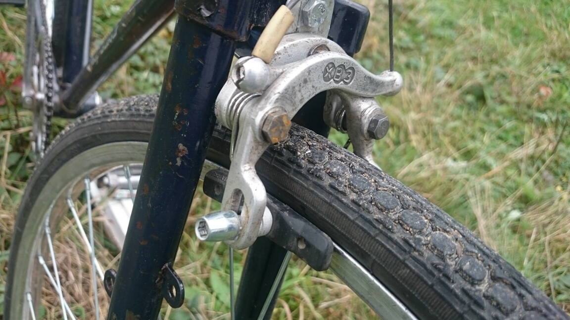

Комментарий к файлу: краби Старт-Шоссе, резинки вже сучасні. Щоб поставити краби прийшлось колхозити кріплення

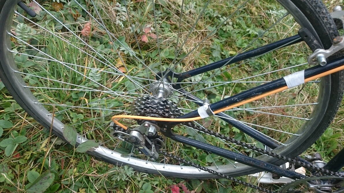

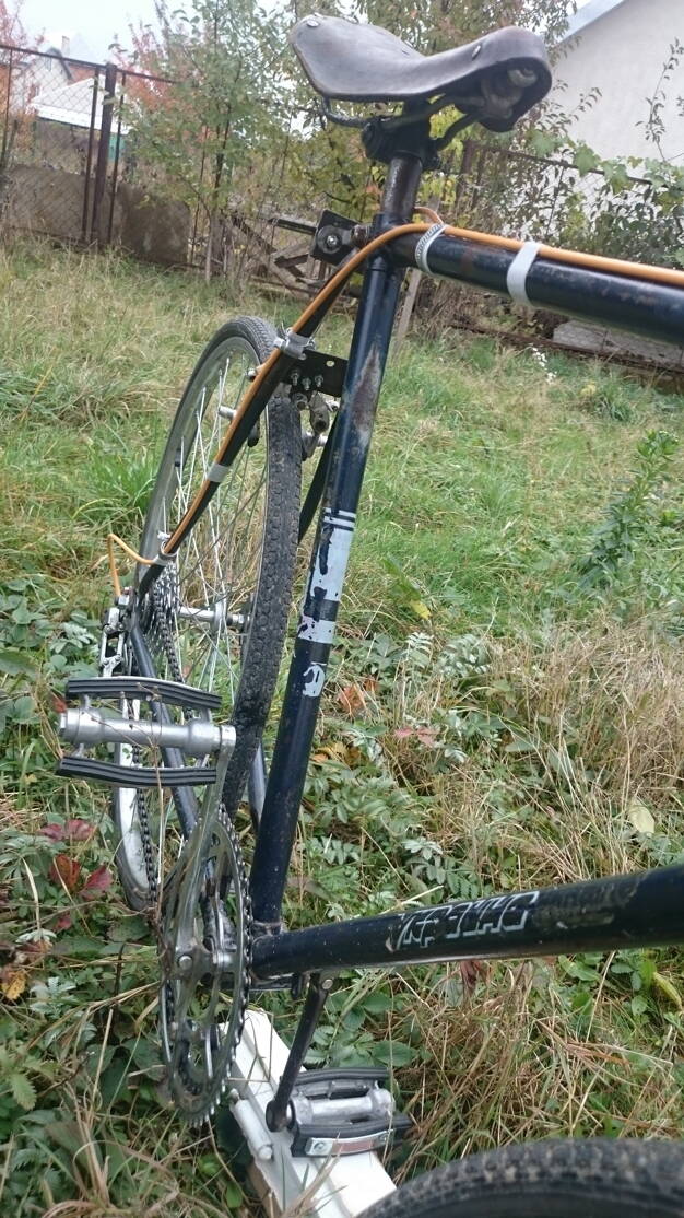

Комментарий к файлу: Задній переклюк і зірки. Пера розгинав.
Переклюк іде на крюк, ще просверлів дирочку для його кріплення під додатковий болт
6.jpg [ 821.57 КБ | Просмотров: 3705 ]
Комментарий к файлу: Шатун Старт-Шоссе, педальки Україна
7.jpg [ 747.82 КБ | Просмотров: 3705 ]

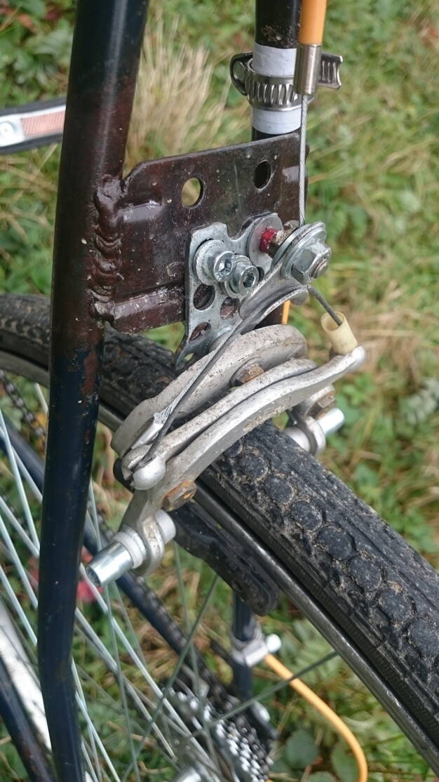

Комментарий к файлу: Задні краби тоже Старт-Шоссе, підшаманив сучасні гумки, і усилив кріплення
8.jpg [ 537.31 КБ | Просмотров: 3705 ]

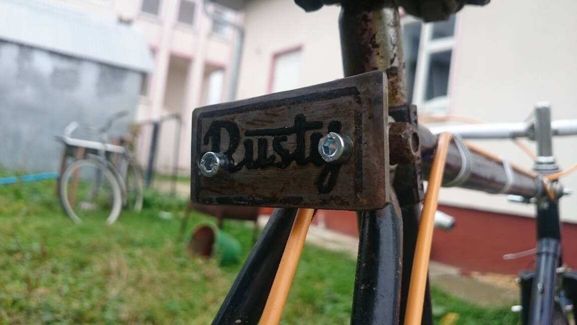

Комментарий к файлу: виготовив табличку за заліза з іменем Rusty. Дозволив їй трохи проіржавіти і покрив лаком
10.jpg [ 406.08 КБ | Просмотров: 3705 ]

Цікаве рішення, але навіщо колхозити гальма, а не взяти туристичніі, довші? Та прокласти троси з хомутами, які можна самому зробити , або на євроашанчиках пошукати )

Відповідь проста, бо небуло. Я нехотів тратитись на запчастини, так на ринку взяв барахла, а вже дома втикнув що то Стартовські, ну цей вел вийшов ну 300 грн це з нятяжкою, бо перекидка була, рама ,гума, камери, шатуни, резинки тормозів, підсідельний штир. Докуплено обода, краби, рубашки, манетка, троси, втулки, ручки тормозів, сідло, спиці, банка лаку для рами, педальки, хомути, ізолента біла.
Велосипед вийшов класний, ростовка трохи не моя, завеликий, довший за Старт, тяжчий але класно катить :velo2: :velo2: :velo2:

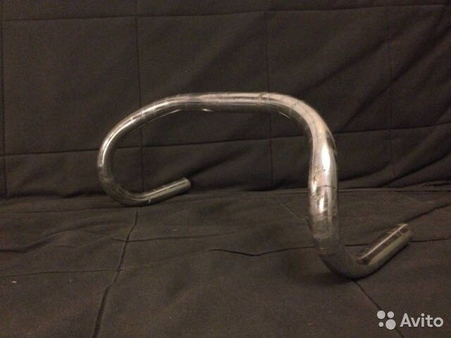

Чё за засада с рулём???
не поняв, що за засада, руль туринг, від туриста. Просто баран трохи більше роздвинутий, мені так зручніше

зазвичай баран "роздвигають" трошки у іншій площині, щоб отримат "Drop Bar".
А так я не уявляю як нижній хват може бути зручним.
