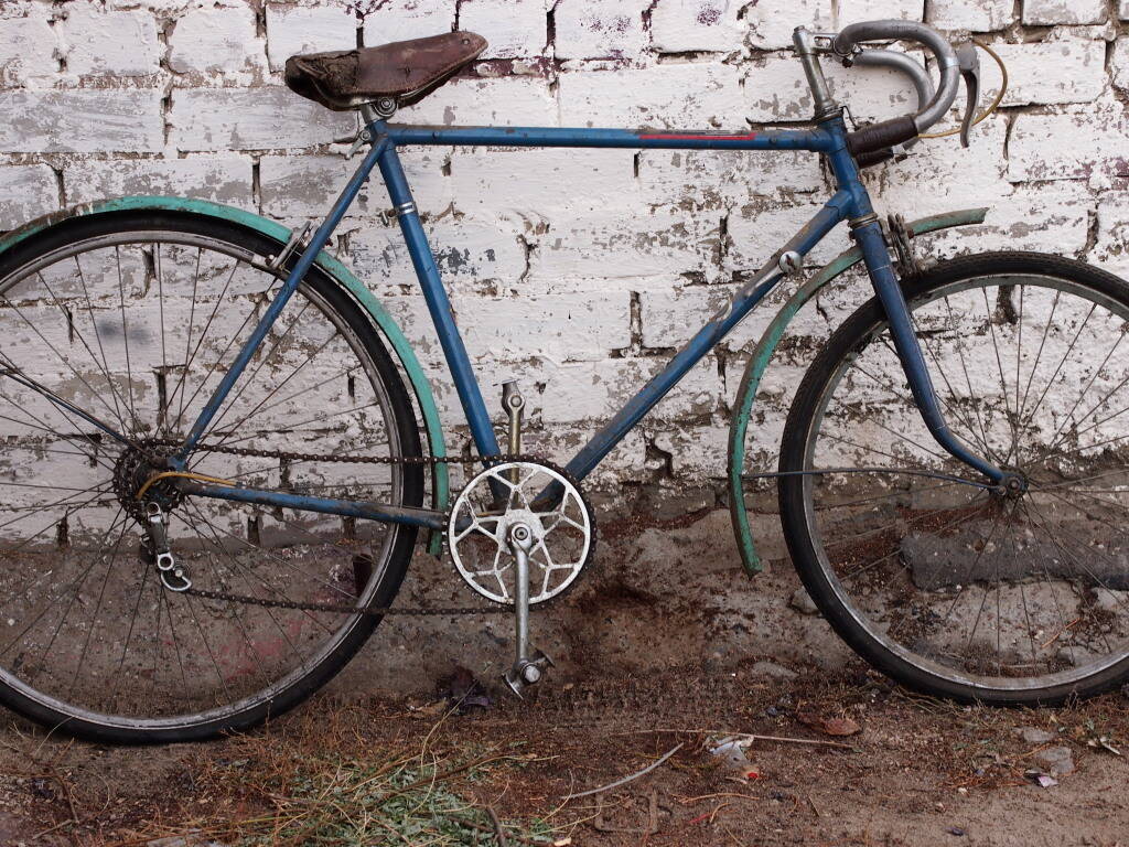

Всем доброго времени суток.
Уже достаточно давно читаю эту ветку, но пишу впервые.
Небольшая предыстория...

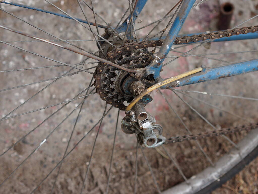

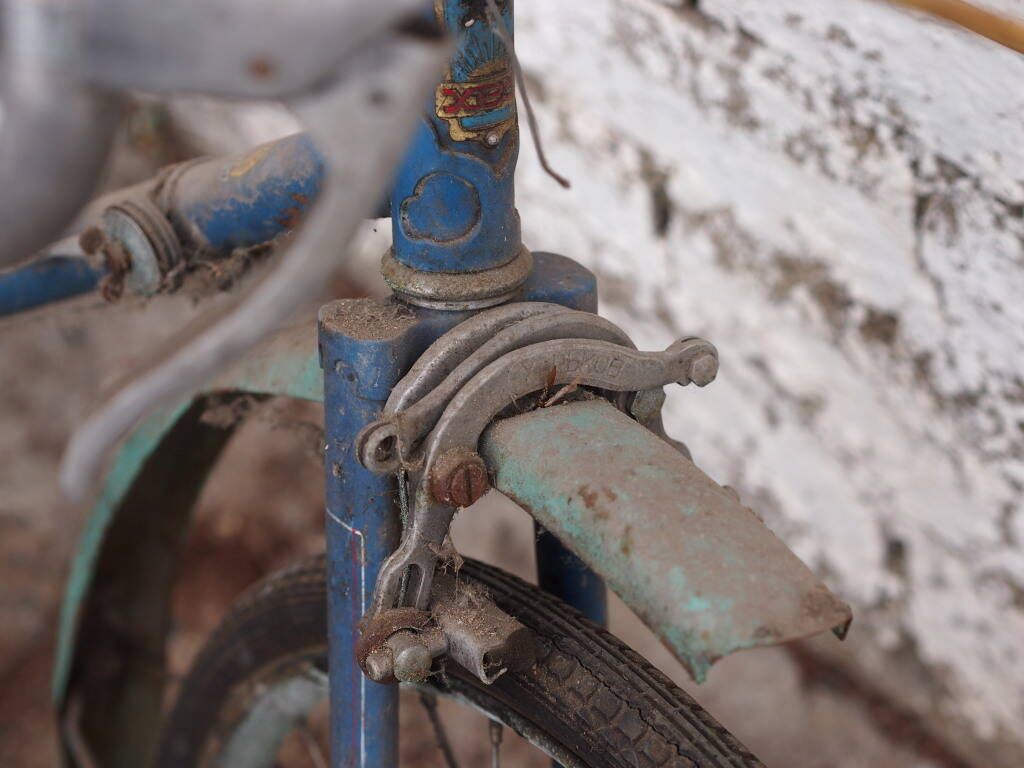

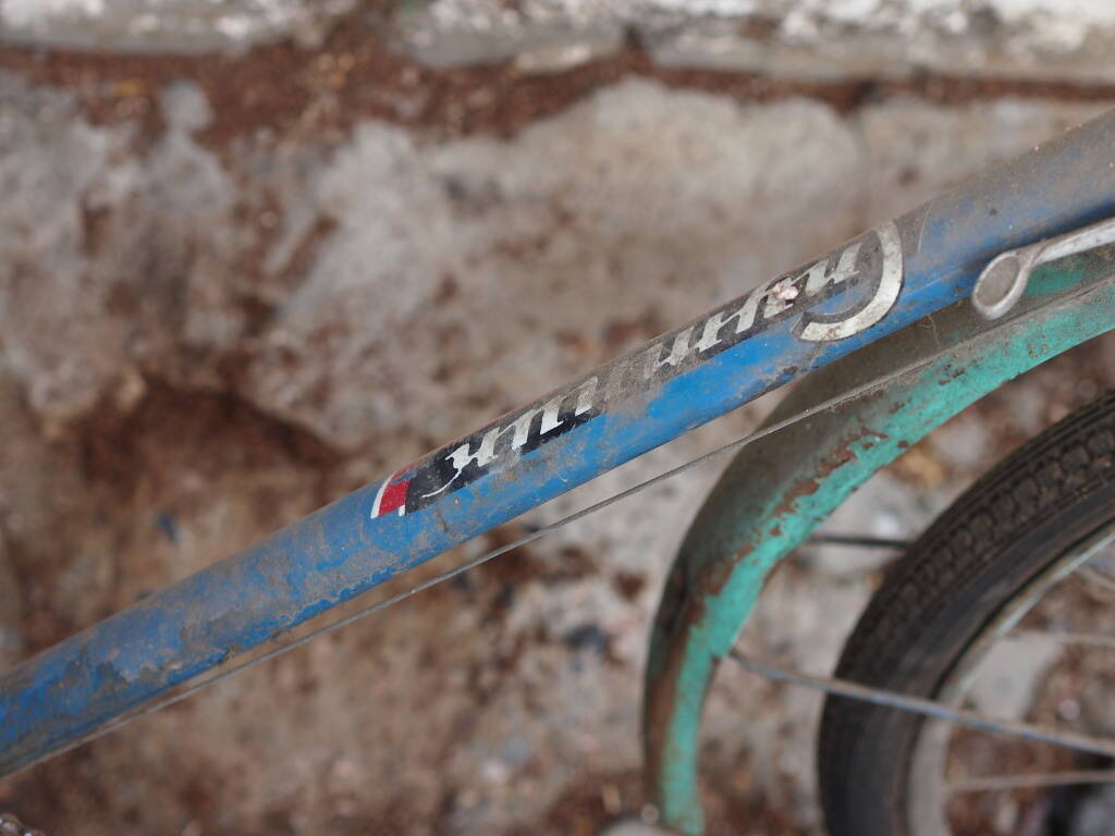

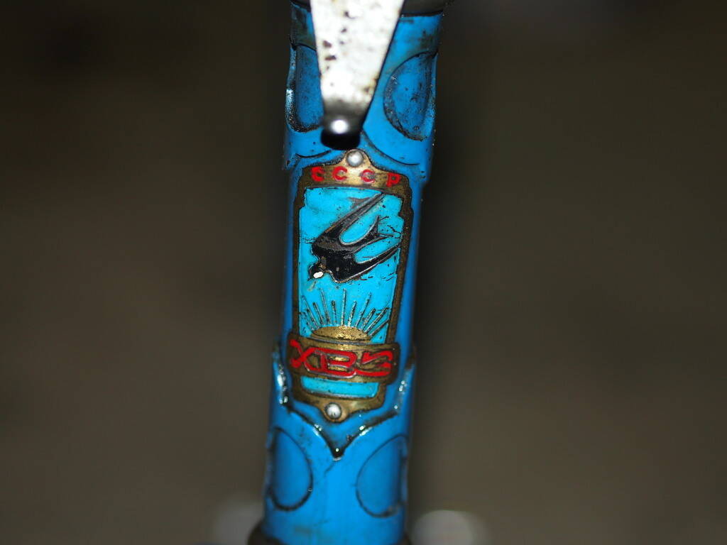

Последний раз сидел на велосипеде лет н...цать назад, но шло время и доча выросла до велосипеда с 26ми колесами. Летом купил ей закос под МТБ - пружины в передней вилке, полуслики. Покатался - втянулся. Но ростовка не моя, да и как то неудобно у дочи периодически вел тырить.
Решил, что что то надо делать, но покатавшись на МТБ понял - не мое ...
Т.е. нужен что то типа туриста - т.е. стиль катания - асфальт + плотный грунт. Вжигать не собираюсь.
Но посмотрев на ценники на новые велосипеды этого класса стало немного страшно :eek:
Далее, наверное как у всех - барахолка, форумы, свалка и т.д.
И вот свершилось - я счастливый обладатель раритетного Спутника 1966 г.в. в относительно неплохом состоянии, но не комплектного.
Велосипед планируется для несильно активного катания - поэтому вопрос решен - попытка сохранения вида с небольшими конструктивными изменениями.
З.Ы. Прошу сильно не пинать, он у меня первый :)
З.Ы.Ы. Проект будет длительным ибо ... winter is coming

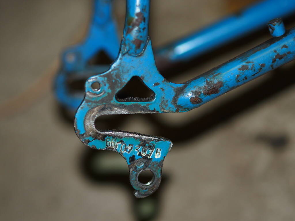

Немного разобрал, т.е. снял все кроме вилки и каретки. Состояние рамы удовлетворительное, лкп трогать не хочу - все таки красивый велосипед :)
Но есть небольшой продольный изгиб на верхней левой трубке заднего треугольника - оставить так ? или пытаться править ?

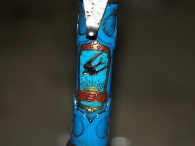

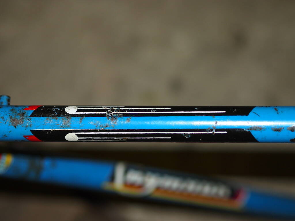

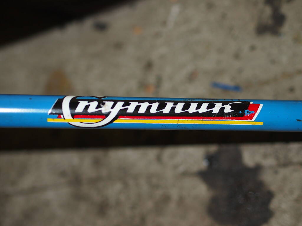

несколько фотографий слегка отмытой рамы
P15Y019128.jpg [ 111.43 КБ | Просмотров: 4067 ]
P15Y019330.jpg [ 114.41 КБ | Просмотров: 4067 ]
P15Y019532.jpg [ 87.8 КБ | Просмотров: 4067 ]
P15Y019734.jpg [ 108.94 КБ | Просмотров: 4067 ]
P15Y020037.jpg [ 136.66 КБ | Просмотров: 4067 ]
Спутник В-37 1966г.
Велосипед Ваш красивый в неплохом состоянии и даже комплектность неплохая.
Лкп нужно сохранить, посмотрите у Гараже Кисы Украина "красавица".
Правится палочно-веревочным методом.
viewtopic.php?f=31&t=288826&page=all#p1583217

Предварительно мысли такие ...
Вариант №1
Каретку, педали, руль, раму, короче все что более менее цело - не трогаю (пересобрать, отмыть, смазать)
Раму мою, правлю, подшаманливаю родное ЛКП.
Т.к. переднего колеса у меня нет - ищу родную втулку, покупаю 20-25мм двойные обода, спицы и на родных втулках собираю колеса, соответственно новая резина.
Седло на этот вел было и жесткое - опять барахолка.
Ну и соотв - тормозную ручку и тормоза ищу там же.
Троса рубашки - ставим новые.
Крылья не ставим.
Вариант №2
Полная профилактика.
Поиск аутентичных деталей.
Перекраска крыльев - восстановление до магазинного состояния.
Вариант №2 дешевле, но как то для активного катания не подходит из-за слабых ободов.
Вариант №1 предпочтительнее, дороже - но частично теряем первозданный вид
Вот тут я и задумался :)
Спутник В-37 1966г.

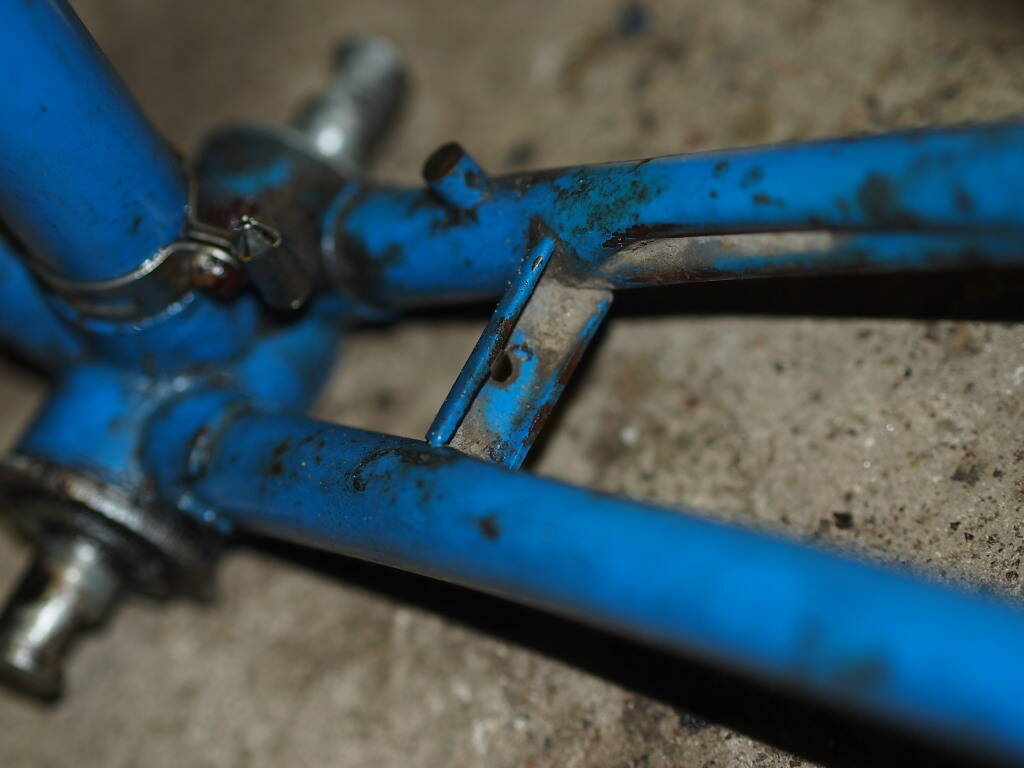

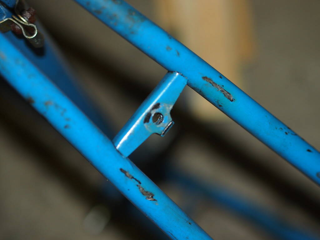

В описание Спутников В-37 в теме viewtopic.php?f=31&t=41997
ИМХО надо добавить мостики на задних перьях
Верхний П-образный с перемычкой, нижний П-образный
P15Y018825.jpg [ 114.79 КБ | Просмотров: 4045 ]
P15Y019027.jpg [ 138.61 КБ | Просмотров: 4045 ]
Спутник В-37 1966г.

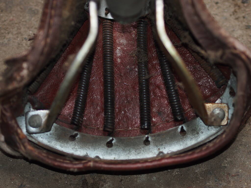

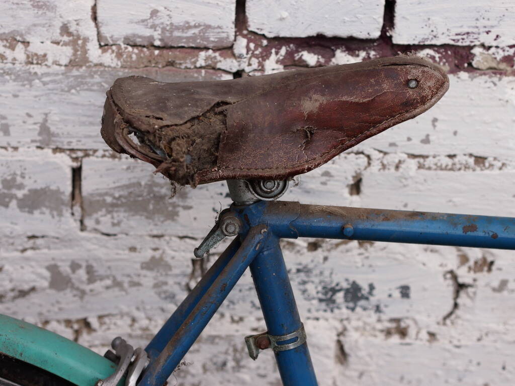

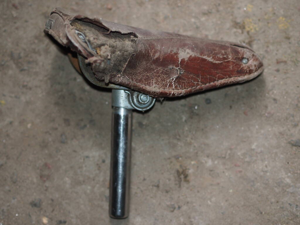

А седло до обидного внутри - как новое - подседел блестит и ржи нет :( Натуральная кожа и войлок
P15Y018220.jpg [ 204.3 КБ | Просмотров: 4035 ]
Спутник В-37 1966г.
СообщениеДобавлено: 25.10.2015 18:42
Сообщения: 1061
Город: Полтава
Зарегистрирован:16.06.2012
Для вдохновения http://veloretro.ru/pic.php?id=95&indx=10
Ещё viewtopic.php?f=31&t=172645&page=all#p1508641
Седло сфоткайте детально, выложите вопрос в теме viewtopic.php?f=31&t=28294&start=1935 Думаю подскажут опытные товарищи.
Старая кожаная куртка/ голенища женских сапог. Валенки войлочные? :D

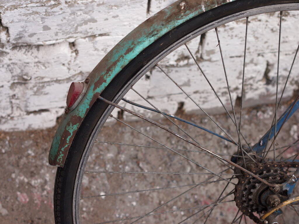

Смущают меня крылья: они точно от этой модели? Тогда просятся перекрасить в цвет рамы и "состарить лкп"
Крылья визуально - родные, краска конечно на них в ужасном состоянии, видимо не последнее дело сыграл птичий помет :)
А вот цвет - да - настораживает ...
З.Ы. Нашел на просторах сети Спутник 66г в таком цвете вкруговую - видимо - мой - сборная солянка
http://imgsrc.ru/main/comments.php?id=514564

Alex_Ы обода только одинарные и тут даже думать не нужно! Лично я себе такие даже на Старт Шоссе ставлю и о двойных даже думать не хочется, но у меня другое объяснение этому - одинарные очень бюджетный вариант и при нормальном использовании велосипеда достаточно надежный! Я для своего успокоения просто брал, разгонялся и спрыгивал с высоты 3 ступени. Но если когда-то захочется двойных то самые самые низкие! У меня на геркулесе спереди стоит двойной обод, но снаружи выглядит один в один как одинарный, но такой еще искать нужно, на дороге не валяются :)
Ну а по седлу. Я такое разбирал и прошивал. Сам чехол был целый только нитки полопались. Мне очень хочется попробовать этот каркас подружить с цельно-кожанной покрышкой от спортивных седел ХВЗ. Ну пока не попалась такая шкурка .

З.Ы.Ы. А седло (если похожее в лучшем сохране не найду или не решу поставить хвз-жесткое) попробую отреставрировать - кожа коричневая есть, и чуть постарше велосипеда швейная машинка Зингер с ручным приводом, которое кожу может шить тоже есть.
Спутник В-37 1966г.
