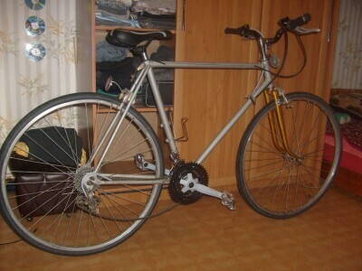

Таки вкрутил, сняв на станке справа 4 витка, а слева 8 витков соответственно (пришлось повозиться, чтобы придумать, как надежно закрепить все это дело в станке, не повредив картридж), если учесть, что здесь кто-то сажал на картридж на холодную сварку и краску, то думаю, ничего страшного.
"Чугуниевая" система 48-38-28 вкупе с картриджем - ну просто замечательно, правда, думаю, летом 48/14 будет маловато для "крейсерских заездов".
Помимо прочего были приобретены индийские покрышки аля-дождевая резина с канавками, неплохо, но хочется все же позлее, на незначительной грунтовой горке после дождя и мокрого снега (~ 10`) увяз, куда обычный дорожник на чем-то вроде "пьяного удава" взобрался играюче.
Так же были установлены манетки на руль, упоры под тросики изготовлены из частей старых "шоссейных" тормозных ручек, и заменен вынос на вынос от "Туриста" под обычный руль, так вид лучше, да и весит он немного меньше "шоссейного" выноса.
Получился неплохой сити-байк.
upd: фото "старое": ещё не установлена задняя перекидка и вместо тормозных рубашек - обрезки какого-то резинового шланга (для фото)
S6304250.JPG [ 166.85 КБ | Просмотров: 7132 ]
