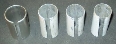

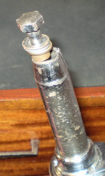

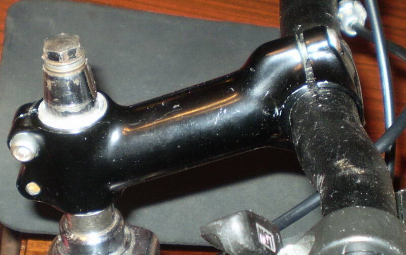

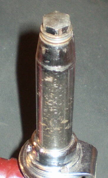

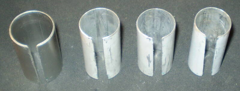

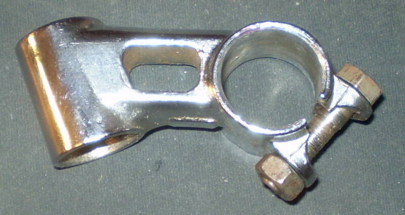

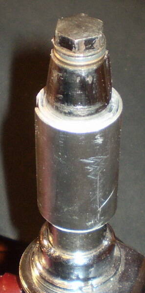

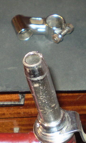

Представляю бюджетный способ установки современного выноса на велосипед ХВЗ.
Многие выносы "Спорт","Спутник","Турист" имеют разборную конструкцию.
v-01.jpg [ 148.77 КБ | Просмотров: 3682 ]
Сняв верхнюю часть, можно,
v-02.jpg [ 88.08 КБ | Просмотров: 3682 ]
v-03.jpg [ 139.58 КБ | Просмотров: 3682 ]
v-04.jpg [ 121.34 КБ | Просмотров: 3682 ]
используя проставки(ку),
v-05.jpg [ 90.78 КБ | Просмотров: 3682 ]
v-06.jpg [ 83.25 КБ | Просмотров: 3682 ]
v-07.jpg [ 83.3 КБ | Просмотров: 3682 ]
утолстить трубу выноса с 22 мм до 28,6 мм,
v-08.jpg [ 71.65 КБ | Просмотров: 3682 ]
что позволяет установить современный вынос.
v-09.jpg [ 153.43 КБ | Просмотров: 3682 ]
Езжу с таким около месяца. Надёжность решения проверена.
Гибрид Спорт-Спутник

Оця штука , що торчить з виноса - дуже небезпечна , були випадки пролому черепа звичайним виносом . А таким високим ймовірність такої травми зростає суттєво . Так що тут бажано допрацювати .
Последний раз редактировалось romm 31.10.2015 19:48, всего редактировалось 1 раз.
 Заголовок сообщения: Re: Современный вынос на ХВЗ
СообщениеДобавлено: 31.10.2015 19:47
Сообщения: 2195
Город: Rīga, Latvija
Зарегистрирован:22.10.2010
Oчень опасный вынос. в полете через руль рискуешь тестикулы оставить там же на, руле. И это совсем не смешно. Меньшая беда - выбить зубы при резком торможении.
Поддерживаю.
Когда-то думал поставить на вынос манетки. Отказался из тех же соображений.
Для установки современного выноса на старые велосипеды существует специальный адаптер. В простонародье "граната".
Вот И именно! Многие, но не все. Вопрос в том, как определить ЭТО, прежде чем начать ИПашить молотком.Я предполагаю что мало тут людей, которые не знают что такое "Граната-переходник", человек предлагает новое решение.Давайте послушаем, как отличить разборный вынос, от не разборного.ИМХО, вот тот что у топикастера, судя по отметинам от молотка , был не разборный :smile:
Молоток не используем. Отвернув болт на пару оборотов, рулём срываем верхнюю часть, удерживая колесо ногами.
Простой гибрид – «Турист»
Азы (антимракобес)

Да. Доработаю. Думаю над этим.

Не разломать, а разобрать.
Не нормальный, а короткий.
Решение - бюджетное и доступное.
