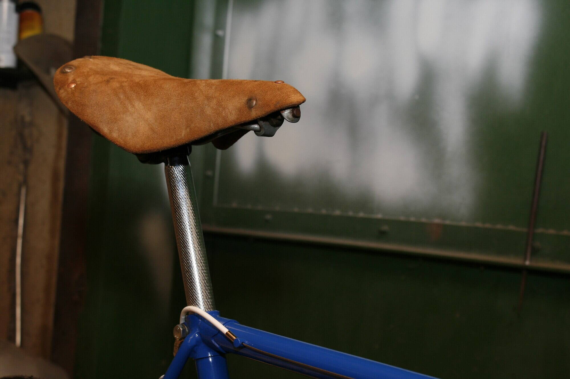

Подседел на 25.0. На Барабашова видел подседел длиной 350 мм хорошей прочности (см. фото). Он стоит 50 грн или подседел уно 25.0, он стоит около 200 грн.
05KiaPXe6-Q.jpg [ 411.61 КБ | Просмотров: 2140 ]
