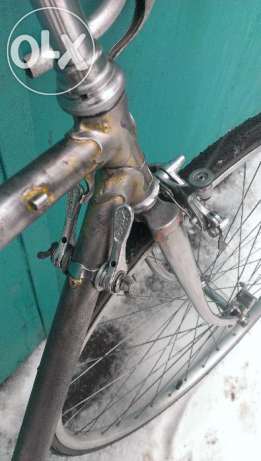

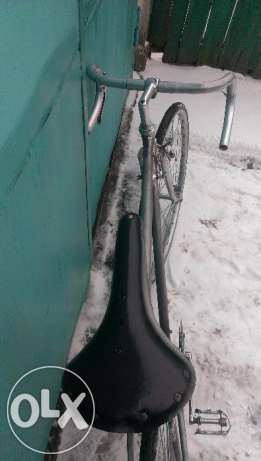

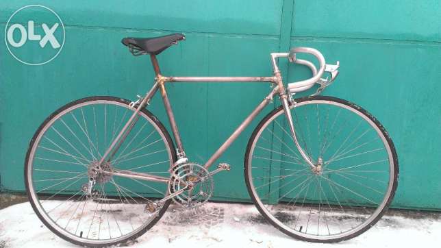

Придбав Старт шоссе 52 ростовка 93р.
Придбав трохи дорого, бо шукав скоренько 52 ростовку.
Задача - для тренувань з тріатлону дівчинці 11років.
До травня, роверко вже має бути зібраний, бо в середині травня - змагання. Тож має ще прикататися і наявні глюки поправити.
АПД. змагань не відбулось, тож увесь поспіх(і зайві витрати) видалися зайвими(
Бюджет трохи обмежений, хоча, якщо буде логічна потреба, можна поставити і щось порядне - буду виходити з потреби.
(так я знаю, що краще було б купити відразу пижжений в Європі шоссер за 200-300ойро на якійсь Сорі чи Тіагрі, але зараз можливості нема).
На фото приблизний стан того що купив. Взяв без системи/педаль.
Прошу вашої допомоги порадами, бо з ХВЗ справи не мав ще.
Питання:
1. Це точно стартон? Ще докладу фото спайок.
2. Фарбувати порошковою фарбою. Якісь нюанси є? Бо ровер зі здертою фарбою вже.
3. Перепаяю бонки під нормальні троси. Задній тормоз проводку варто перенести на ліву сторону, правда? чи не обов'язково?
4. Основне на зараз питання - картрідж/система. Є провірені варіанти? Є можливістьперенеарізати різьбу. Чи краще з пластмасовими чашками?
Якщо маєте ще пропозиції/зауваження - пишіть.
Дякую.

Завтра перевірю раму по книжці(Кіса, здається виклав) і перевірю винос на міцність - трохи налякали мене ваші відгуки.

По пунктам:
1. Це точно стартон.
2. Нюанс в правільній конторі і закритих різьбах: верх штока вилки, каретка, півень.
3 Не варто взагалі починати, хіба що гроші жмуть. Сучасні рібашки зі зрізаною ПВХ опльоткою чудово стають. А тут ще питання до кваліфікації паяльщика.
Якщо планується спорт снаряд, то я б припаяв додаткові бонки на місці переклюків та подумав би про дуали, але зараз це не дешево.
4 Різьба перерізається самими чашками картриджа. Можна сточити частину різьби з чашки, залишити 5-7 витків. На прочність не вплине.
Гм 11 років і ростовка нормальна?

По інструкції step перевірив раму, трохи підрівняв і віддав на техмал. мені туди банально ближче. мій стартон був п'ятим в черзі ХВЗ. а ще купа мтбшок в них лежала.
Шукаю систему з кареткою. Хотілося б в 50 уо вкластися. ніхто не продає, часом?
