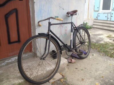

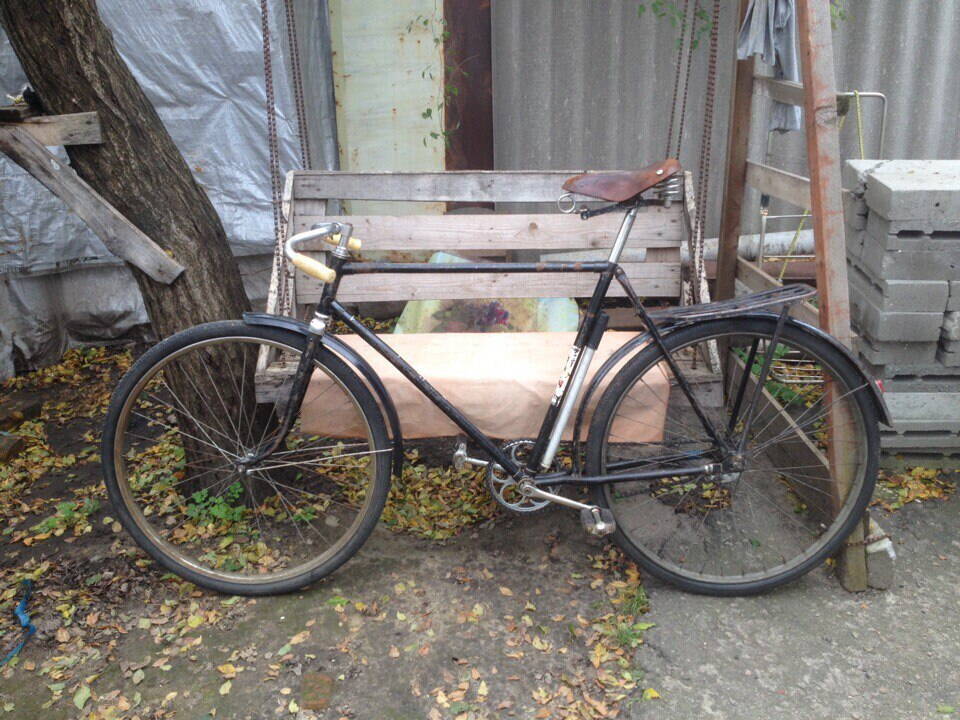

Приветствую Вас, любители ХВЗ.
Признаюсь честно, заглядываю на Ваши темы с произведением искусства в виде ХВЗшных велосипедах и смотря как из "г..вна" лепят конфетку, очень вдохновился. Много писать не стану потому, что уж очень много подобных тем тут на форуме.
Но пару слов о велосипеде озвучу.
Достался мне вот такой Аппарат. Но точно определить год не могу, и есть пару вопросов о колесах и системе, буду очень признателен любым советам. Задумка сделать велосипед для езды на работу, 7 км в одну сторону.
И так, мои вопрос:
1. это Украина ?
2. какого года велосипед.
- т.к. все детали стоят заводские, то некоторые из них сильно износились. В частности колеса.
3. Что можно сделать с колесами, спицы там сильно разболтаны, есть восьмерки но крутить ниппеля бессмысленно, ставить непонятно что в виде новых колес желания особо нет, может можно что то сделать с этими ?
3. Каретка смазана, люфтов нет, пальцы в шатунах забиты, болты закручены, но звезда люфтит зараза, что сделать чтобы навсегда избавится этого люфта в шатунах?
4. После того как помыл велосипед, обнаружил трещину в дропе на вилке. Что интересно я с этой трещиной уже откатал кил 10. Обычной сваркой получится подварить? Или нужно относить аргонщикам или еще кому?
Буду очень признателен Вашим советам, спасибо.

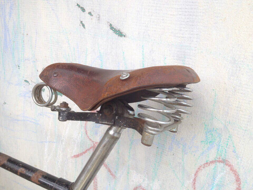

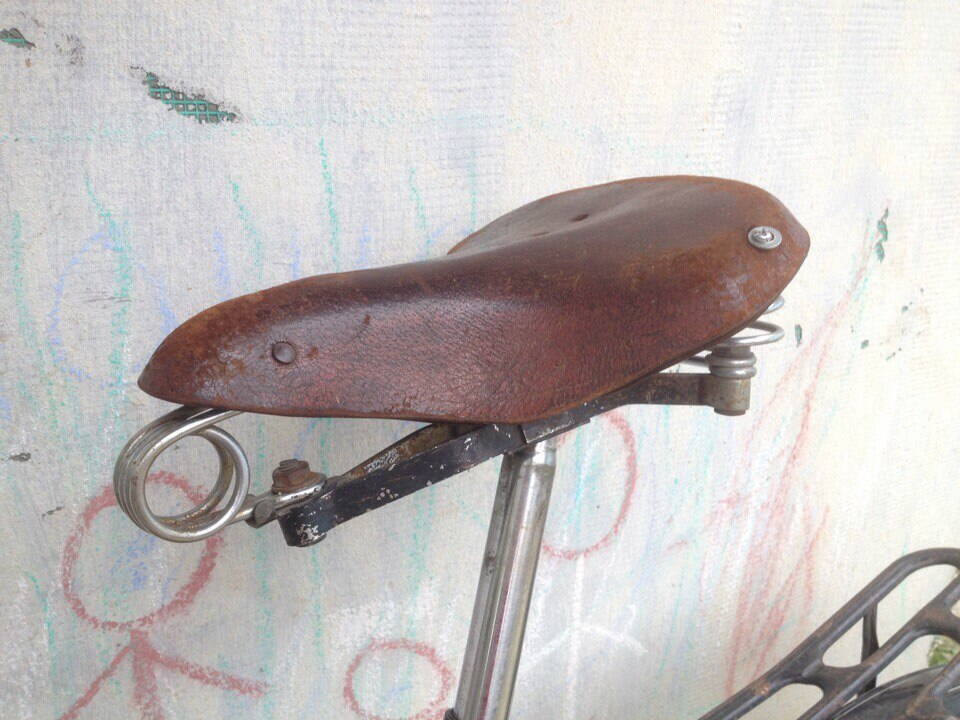

Комментарий к файлу: Седло, сохранилось в хорошем состоянии, я только болтик вставил.

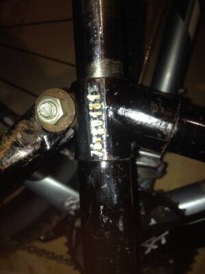

Комментарий к файлу: Вот тут я не совсем понял, что за год ?

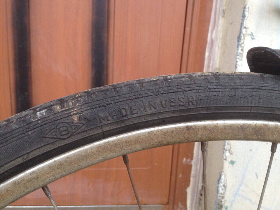

Комментарий к файлу: Родная покрышка.

Мои поздравления :smile:
Украина 111-411 (или 421 - вторая цифра модификации может отлтичаться) 76 г вроде написано.
Спицы заменить, раз это не в музей.
viewtopic.php?f=31&t=345852&start=15#p1773779
viewtopic.php?f=31&t=345852#p1773744
Обода попробовать отлимонить. Можно покрасить порошком, будет красиво, но при отказе от переднего тормоза.
Каретку (Макс, не психуй, не тот случай :lol: ) привести в порядок, на сэкономленые деньги купить ещё одну такую заготовку для дачи
http://tourist.kharkov.ua/phpbb/viewtop ... 1#p1455871
viewtopic.php?f=31&t=5586&start=330#p1370580
Я при первой возможности квадратный гнущийся мусор переставил на алкобайк, и установил оригинальное. Деньги, потраченые на квадрат, считаю потраченными на науку.
Дроп можно аккуратно заварить электричеством.
Кроме спиц, шин и шариков в подшипники, этому велосипеду деньги не нужны
http://tourist.kharkov.ua/phpbb/viewtop ... 4#p1243940

Или 73. Переднее колесо от более поздней. Замок седла вверх ногами.

godspeed
На счет переднего колеса согласен, тоже так думал. А вот на счет седла, не совсем понял о чем.

Та штука в которой зажаты рельсы седла. Болт должен под рельсой.
Понял, дома попробую перевернуть . Спасибо .

Коолега godspeed имеет ввиду хомут между подселедьным штырём и каркасом седла. Его так, как у Вас, ставят, если роста не хватает. А вообще - так, как у меня.

Гм, болт нікому нічого не винний. Обидва положення штатні. Так замок перевертав, коли під дружину вєл підганяв, інакше до педалей не діставала.

Это хвз украина в134. Если смотреть по раме и верить деколе :-)
