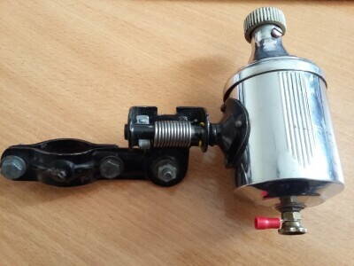

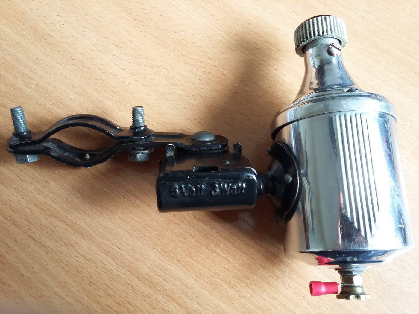

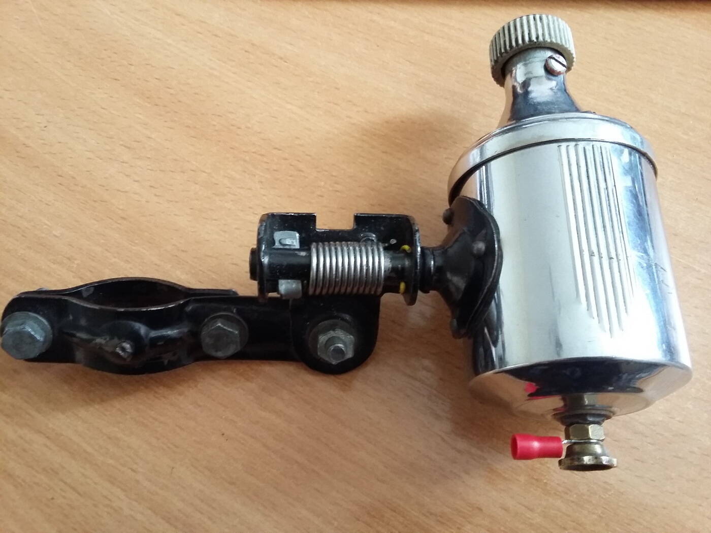

Доброго дня! Досталась вот такая динамо-машинка, хотелось бы узнать каких она примерно годов и кто изготавливал. Также в ней не хватает железки (рычага), которая откидывает динамо к колесу и обратно, как она вообще выглядит.
20170509_113535-.jpg [ 445.23 КБ | Просмотров: 2193 ]
20170509_113621-.jpg [ 353.68 КБ | Просмотров: 2193 ]

девяностые.
Бывают и без рычажка, просто отодвигаются и фиксируются через щелчок. Если хочеш тереть покрышку, ставь.
не хватаех кожуха. Прижиматься должна нажатием на выдвинутый вал, обратно рукой.

Gagarins писал(а):
девяностые.
Во-первых, рычажок там был точно, ничего "само" там не двигается. И во-вторых, в девяностых такого не делали. Моя машинка 40-50 где то, даже по клеммам и по качеству хрома видно.
но но, спортсмены, не будьте такими категоричными.
Не хватает именно рычажка. Типа как на фото.
значит по второму варианту сделано.
Как в правом:
Как в правом:
Фото не увеличивается, не разглядеть. И как сделать этот рычажок? Есть схема или фото этого рычага сблизи?

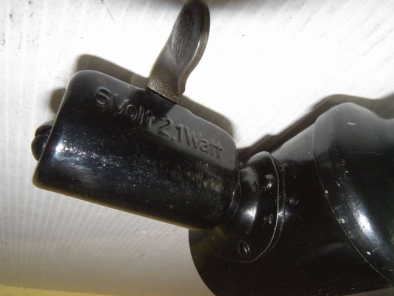

да вот по картинкам ничего особенно не ищется, я помню, это из жести было, снизу под пружиной.

вот как он выглядит

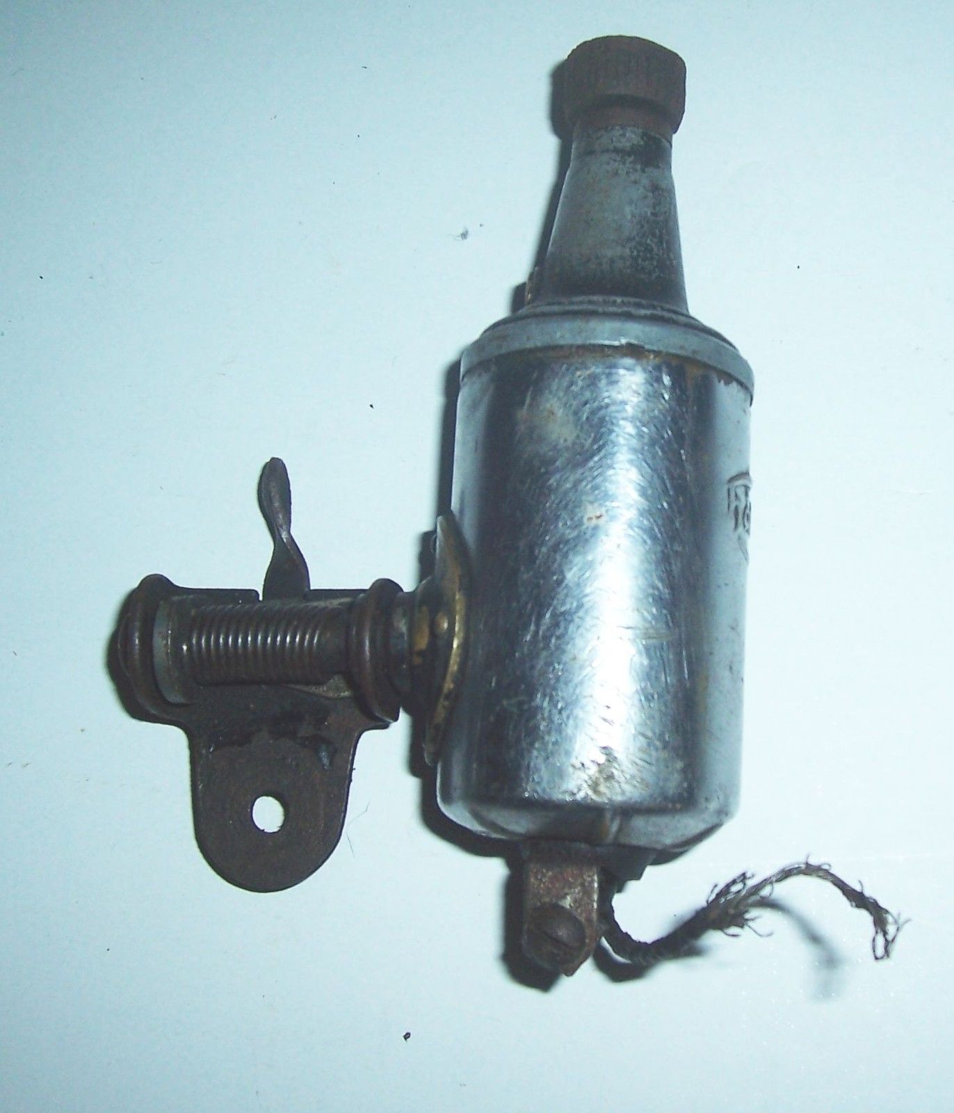

Рычаг нашел, фото внизу, но по какому принципу он работает, как его сделать?
s-l1600 (6).jpg [ 135.2 КБ | Просмотров: 2114 ]
$_57.JPG [ 157.37 КБ | Просмотров: 2114 ]
кажется догадываюсь: не зря он развёрнут. В корпусе виден пин, этот рычаг должен сидеть на этом пине, когда нажать на рычаг - он обернётся вокруг пина и своим вторым концом выйдет из защёлки.
как его сделать?
из листа стали, только форму надо точно знать. Из картона вырезать макеты и смотреть.
