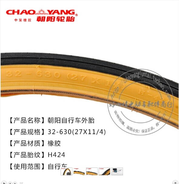

И еще один момент по покрышкам.... чем можно заменить этот размер?
очень узенькие..
пока надо решить вопрос с системой и вилкой
Без переспіцовки ніяк, тільки подібним, з посадочним 630 мм. Більшість мають 28", що відповідає 622 мм (29" ті ж самі 622 мм) Резина така продається, правда у нас вибір менший.

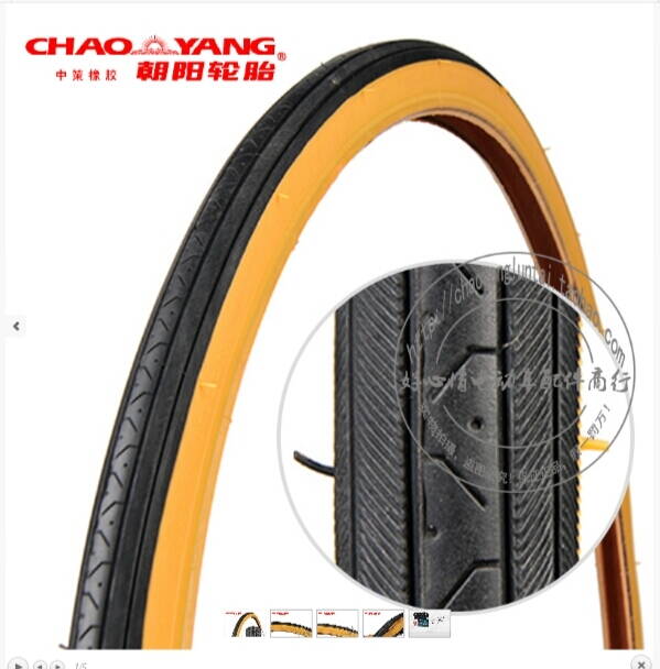

Вау! Если Мишлен Ворд Тур (ещё и с рыжими боковинами :roll: ) есть в таком размере - это идеально! Цена неплохая - мне б нужны были - брал бы с радостью. (ширина 32 лучше, а не 35 мм)

мишлен круто конечно...
Покрышки оригинальные оплатил уже вчера...10,5$ за две штуки.
Да, правильно загуглили))
Screenshot_2015-11-11-16-30-54.jpg [ 184.7 КБ | Просмотров: 3082 ]
Screenshot_2015-11-11-16-31-22.jpg [ 156.42 КБ | Просмотров: 3082 ]
