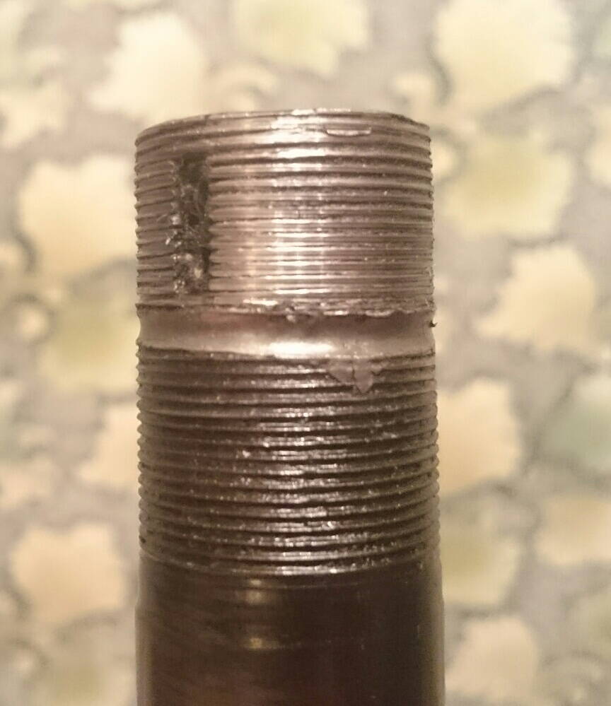

Но хорошо бы увидеть разборчивую фотку убитой резьбы.

Вот

Автор:  Пафнутий [ 11.11.2015 21:48 ]
Заголовок сообщения:  Re: Китайский проект Phoenix
jhonny
Ноги у вилки как у украиновской, а верх конечно, коротковат. Стандартный 150-160 мм... :sad:
Только наварить шток с другой, вряд-ли вилка с таким размером штока попадётся.
Автор:  Бегущая Черепаха [ 11.11.2015 21:56 ]
jhonny писал(а)
Вот
Та ж біда, що в Грьіга на МАО :shock: чим ж ті Шаоліні так штоки порять ?!
Автор:  flopus [ 11.11.2015 22:07 ]
может, там шарики без сепаратора, а количество - как с сепаратором?
Автор:  kisa [ 11.11.2015 23:58 ]
Мдя..
Просится (как гетто-вариант, возможно, до прихода или изготовления другой вилки) вариант - сместить гайки на здоровую резьбу. Подложить что-то снизу, надев некую шайбу толщиной пару мм на шток перед установкой нижнего кольца? А нижнее кольцо на фольгу, чтоб на штоке не болталось.
А так - отрезать резьбовую часть, приварить от другой вилки - ашановой, чтоб хоть с подшипниками рулевой колхоза избежать. Так делали на форуме, и так делал я летом для одного дружбана (не показывал). Важно сначала надеть нижнее кольцо (конус нижнего подшипника), а потом варить.
В качестве направляющей при прихватках использовать вынос (лучше ненужный и алюминиевый) или подходящую трубу. Желательно чтобы он входил плотно. прихваток должно быть не менее трёх, причём направляющую прихватывать не надо :D . Потом обвариваем. Шов снаружи оставляем, подчищая его только чтобы он не мешал монтажу. Изнутри зачищаем заподлицо то, что там сваркой насралось.
В случае обрыва по шву аварии не будет - ведь вынос закрепляется глубоко, в теле родного штока. По той же причмне аварии не будет, если шток хряпнет по протёртой шариками канаве при гетто-варианте.
НЕЛЬЗЯ менять большой кусок штока - только резьбовую часть из-за этого.

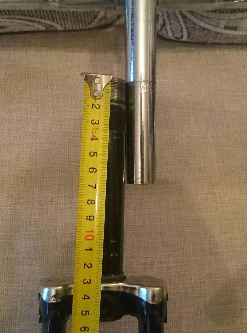

Единственное..подскажите где отпилить резьбу? Вынос не шибко глубоко влазит(есть риска мин.)
[ 291.49 КБ | Просмотров: 869 ]
Автор:  Бегущая Черепаха [ 12.11.2015 11:53 ]
Різьбу заготовку берете з будь-якої різьбової вилки стандарту 1" дюйм! Кращє це робити з імпортної вона розширить варіанти вибору рульової(по можливості уникайте екзотичних англійських чи французьких донорів). До савєтського донора підійде тільки совєтська рульова.
А питання звучало ГДЕ? а не з ЧЕГО? Упс :)
Робоча частина різьби орієнтовно 4 см(залежить від типу рульової) все решта по суті не потрібно. Цей момент врахуйте з запасом і пиляйте. Шов повинен опинитись в середині рульового стакану.
Автор:  Евгений76 [ 12.11.2015 12:29 ]
jhonny
Спочатку знайти донора, а потім вирішувати. Як правило, 5,5-1 см нижче різьби. Але після донора!
