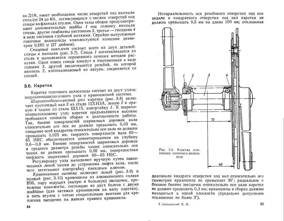

Угу. Причём 6,0 а не 6,35. По городу nowhere - хз, где найти. Можно наколупать из каретки или задней втулки ЛЮБОГО советского велосипеда, отобрать сначала визуально блестящие без дефектов, потом отмерять микрометром или откалибровать штангелем
viewtopic.php?f=31&t=160854&start=525#p1243352
viewtopic.php?f=31&t=237983&start=105#p1437642
Гоночные велосипеды_34.jpg [ 202.65 КБ | Просмотров: 1538 ]
