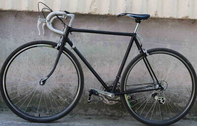

Решил собрать шоссейник на базе рамы "Старт-Шоссе".Фотографии выложу несколько позже.В данный момент перекрашена в черный цвет, красилась в домашних условиях - баллончиком.
На данный момент имеет такую комплектацию:
1.Рама Старт-Шоссе
2.Вилка Старт-Шоссе
3.Руль PZR шоссе CR2.3,AL6061,эргоном.,26,0*420мм,черный
4.Вынос PRO, LT, черн. 80 мм/25,4
5.Подседельный штырь -Zoom 25.4 мм (расточен до 25 мм)
6.Тормозные ручки Старт-Шоссе.
7.Тормоза "Tektro"
8.Седло Selle San Marco
9.Каретка SHIMANO,шлиц.,вал:BSA68мм-118, б/болтов
10.Система Shimano FC-3304,8-шлиц.52/42/30Т серебр,170MM, защита, (SORA)
11. Педали Wellgo LU-935 (с туклипсами)
12.Колесо переднее
Втулка Shimano Tiagra 4500
Обод DA18 (622x19) черный
Покрышка Сontinental Ultra Sport black Skin 700-25
Камера "28" Continental 18/25 622/630 велонипель (ОЕМ)
13.Колесо заднее
Втулка FH-RM40
Кассета shimano mf-hg50-7
14.Задний переключатель SHIMANO SORA RD-3300-A(Sora)
15.Передний переключатель SHIMANO 2203
16.Манетки на раме ХВЗ
17.Цепь KMC Z50, 5-7 скор
7.jpg [ 35.8 КБ | Просмотров: 4576 ]

Посоветуйте какой поставить руль, и вынос руля.
Благодарю.

Ressonance писал(а):
...4.Вынос с какого то шоссейника, по диаметру несколько длиннее шоссейного...
Вынос ну нифига не с шоссейника, точно говорю. Отсюда и нешоссейный вид и посадка. Советовать нечего, и так все ясно.
А то, что я выделил курсивом, вообще достойно аплодисментов. :D
А, и еще это порадовало:
5.Тормозные ручки Старт-Шоссе, с новыми колодками.
 Заголовок сообщения: Re: Старт -Шоссе 88 года
СообщениеДобавлено: 16.07.2010 00:14
Сообщения: 6400
Город: Київ, неКиїв
Зарегистрирован:29.08.2009
А что с рулем не так? Шоссейник собирать - так он вполне шоссейный... Вынос - это да. Он, как уже было сказано, не шоссейный а с какого-то скорее всего МТБ с резьбовой рулевой. Менять на шоссейный, и короче чем теперешний. А то седло вперед задвинуто, значит вытягиваться приходится слишком. Да и угол.. Ручки тормозные (не комбо) выпускаются и по сей день. Если не упираться в NOS и ретрокомпоненты - то вроде и Tektro и XLC делают, видел. А 35 мм для шоссейника не многовато будет? Если именно шоссейник планировался....

vmail
Проблема в том, что в моем городе легче найти руль чем вынос шоссейный.
Нашёл вынос под руль 25.4 мм, а этот руль 26 мм прочти. Что касается резины, то 35 мм это как временный вариант, собираюсь 25 мм поставить.
vmail
На такой обод 25 резину? 25 ставится на обод 13-15-16 мм внутренней ширины.
Шоссейные рули либо 25,8мм либо 26 мм, вынос должен быть соответствующий. 25,4 - стандарт МТБ. Не знаю о ситуации у тебя в городе - но попроси через форум кого-то поделиться выносом. Может без денег, может за символические. Это если бюджетно, а если нет - то раз в твоем городе есть интернет то можно купить с доставкой к тебе.

vmail
Если верить табличке http://www.sheldonbrown.com/tire_sizing.html то рекомендуют 28 мм резину. Тот кто ставил утверждают, что 25 мм станет без проблем.
vmail
Ну, если утверждает... Тогда он знает больше чем Браун и фирма Швальбэ, которая в своих проспектах тоже даёт такую же таблицу.... ))) Я ж не против) Просто "станет без проблем" можно понимать как "можно одеть". Одеть - можно, можно резину 20 одеть на обод 21 - но можно ли на этом будет ездить?
И, кстати, не "рекомендуют"- а указывают что это минимальный размер резины для такой ширины обода.
Проблема в том, что в моем городе легче найти руль чем вынос шоссейный..
Если ты имеешь в виду 7-образные олдскульные шоссейные выносы, то да, с ними сложнее (но они есть). Но что мешает купить адаптер ("гранату") и вынос на 1 1/8" рулевую? С такими выносами и играться с параметрами в перспективе дешевле выйдет, тем более их б/у - море. :wink:

Сообщения: 6400
Город: Київ, неКиїв
Кстати, да. Если не брать во внимание что эхэд-выносы 1 1/8 дешевые обычно еще и тяжелые жутко - то это хороший вариант. И дешевые выносы тоже, в большинстве своем, МТБшные под 25,4мм. Но тогда уже олд-скула не выйдет) И придется кроме выноса еще адаптер прикупить.

vmail
Если не станет остановлюсь на 28 мм.
Вот руль нашёл шоссейный 31.8 мм, а вынос в интернет магазинах не могу найти.
Посоветуй если знаешь какие модели совместимые с этим вот рулем http://velomir.ru/cgi-bin/mainpage.pl?y ... w&id=28396
"Весь мир насилья мы разрушим до основанья, а затем мы наш, мы новый мир построим...."

Димдимыч
Подскажи , какой нужен адаптер и и вынос на 1 1/8" рулевую, чтобы не промахнуться с размерами и совместимостью.
vmail
Дык и выносы под такой "овэрсайзед" руль продаются массово. Только я их под 1" не встречал - все что я видел были под 1 1/8 безрезьбовые. Так что адаптер точно придется покупать. Только не той фирмы что по ссылке... А то как бы не оказался он в пол-велосипеда ценой.... :D

vmail Ок. Руль я оставлю от старт-шоссе.
Рулевую колонку какую мне выбрать, и адаптер?
Отсюда любые рулевые подойдут http://velomir.ru/cgi-bin/mainpage.pl?& ... &m=48&c=66 ?

Эммм..
Рулевые. По ссылке - не подойдут. Они все на 1 1/8 дюйма, у тебя же 1 дюйм. Это первое. Но даже среди дюймовых не все подойдут - с этими советскими рамами есть тонкости - поищи темы или подожди пока знающие люди ответят. Я не крокодилил - не имею гарантированно-точной информации по рулевым.
Итак. По поводу адаптера - после того как стала известна форма и внешний вид - можно покупать практически любой который будет наиболее выгоден по цене. Я встречал адаптеры, в комплекте которых шли еще и "прокладки" какие-то на верхнюю и на нижнюю часть (выглядели как адаптеры для подседелов - просто кусочек трубы распиленный вдоль) - видимо для того чтоб можно было подобрать под какие угодно вилки/выносы. Но чаще продаются просто в виде "гранаты". Где купить конкретно в твоем месте обитания - без понятия. Видимо, нужно через интернет.
Кстати, по поводу "оставить руль как есть" когда предлагал - это было только в смысле "зачем менять если уже есть". Чтоб не тратить деньги когда можно уже начинать кататься. Для этого нужно было бы всего лишь найти более менее "шоссейный" вынос новый или б/у. Если же менять рулевую, ставить адаптер, ставить вынос эхэд... Тут уж и руль менять на что-то более соответствующее. Просто имеются два подхода: 1)заменить по минимуму самое необходимое только чтоб побыстрее кататься и 2)менять практически всё на современные компоненты.
