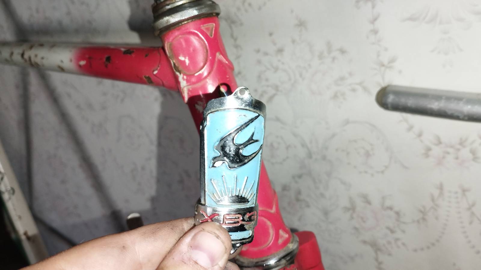

Абсолютно випадково мені вчора потрапилася рама СШ 1970 року з вілкою від рекорда +класична система/педалі. Власник розбірався в кроко темі заварено дирки шильдика, рзірани гальмови бонки. Але рама довга та важка. Навіть не знаю що з нею робити - систему та педалі використуватиму на свому італійцю, вилку можна продати, а рама - декор на стіну? Теж варіант :D

Oновлено: рама всеж стане декором - chainstay різної довжини, я не готовий до ремонту таких масштабів. Приклею лампочки, обляпаю автовоском - хай буде арт-об"єктом. Шатуни підуть на іньший ровер (гарний класічний дізайн).
