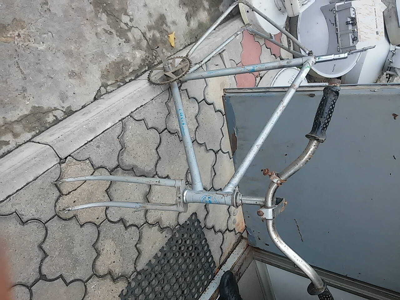

Писав в темі Valaar http://xt.ht/phpbb/viewtopic.php?f=31&t=343545&p=1776221#p1776221, що шукаю раму...
А сьогодні зайшов до мєталістів і...подарок на днюху!
Рама.jpg [ 699.75 КБ | Просмотров: 2980 ]

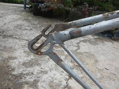

Ну не те щоб РАМУ, але"слабое подобие" левой рукиХВЗ знайшов! :good:

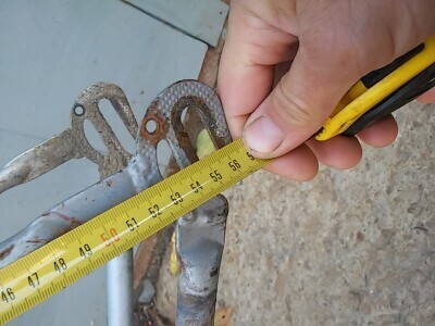

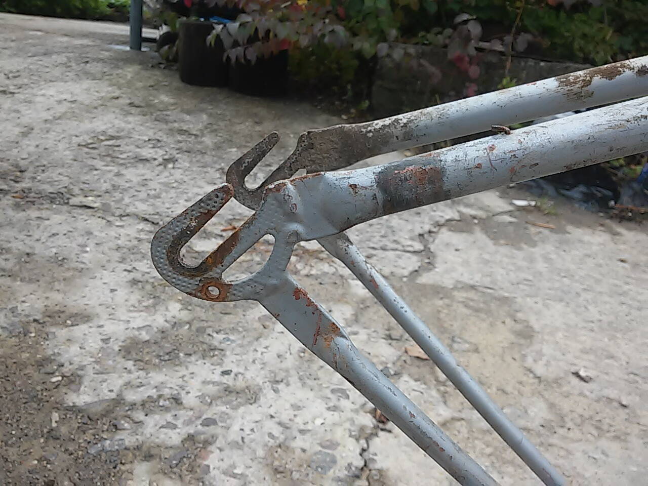

Не Шоссер і навіть не Турист...але рама частково паяна
20161005_151814.jpg [ 654.53 КБ | Просмотров: 2980 ]
(дропи вроді приварені :cry: ).
20161005_152114.jpg [ 609.37 КБ | Просмотров: 2980 ]

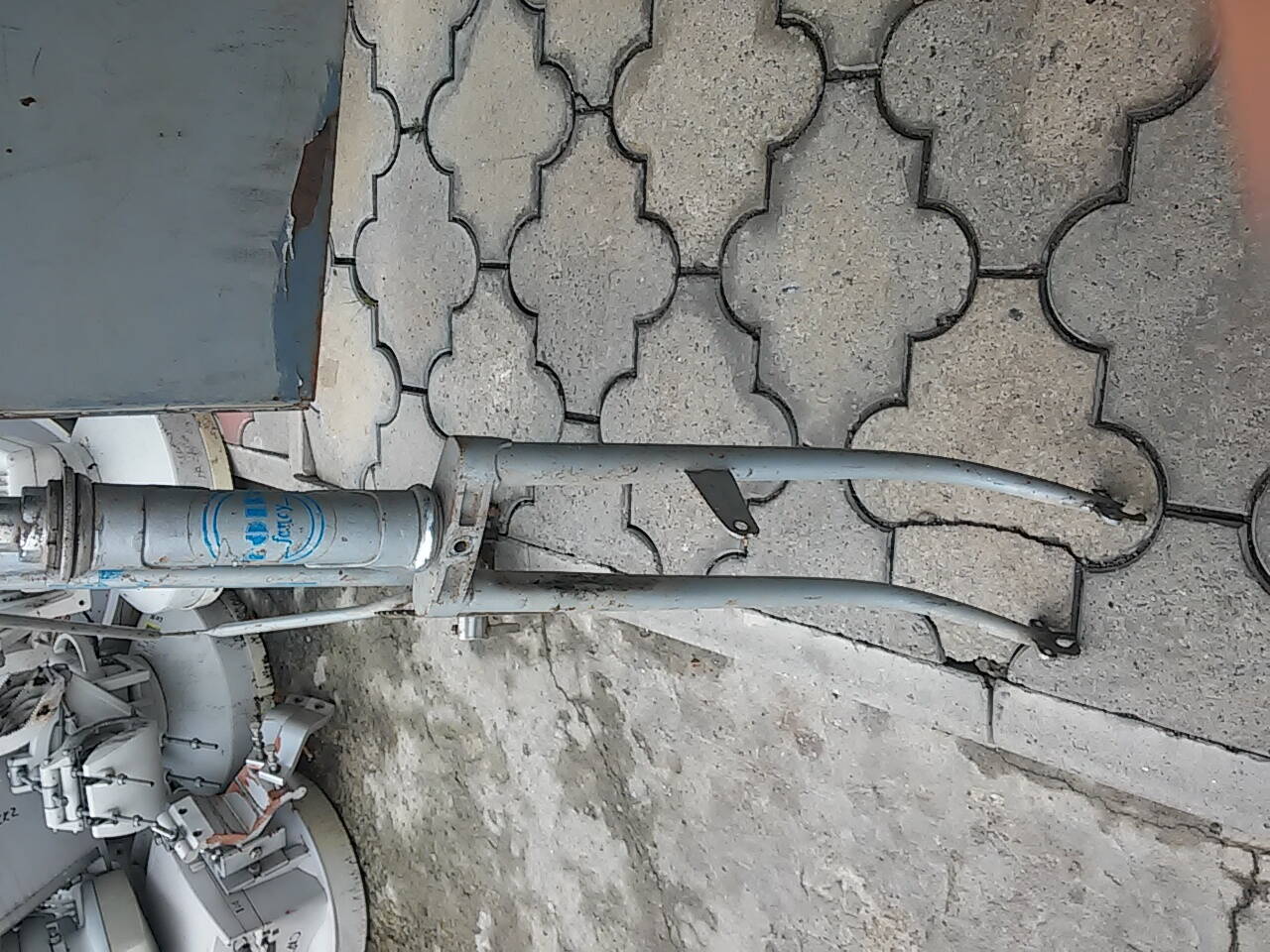

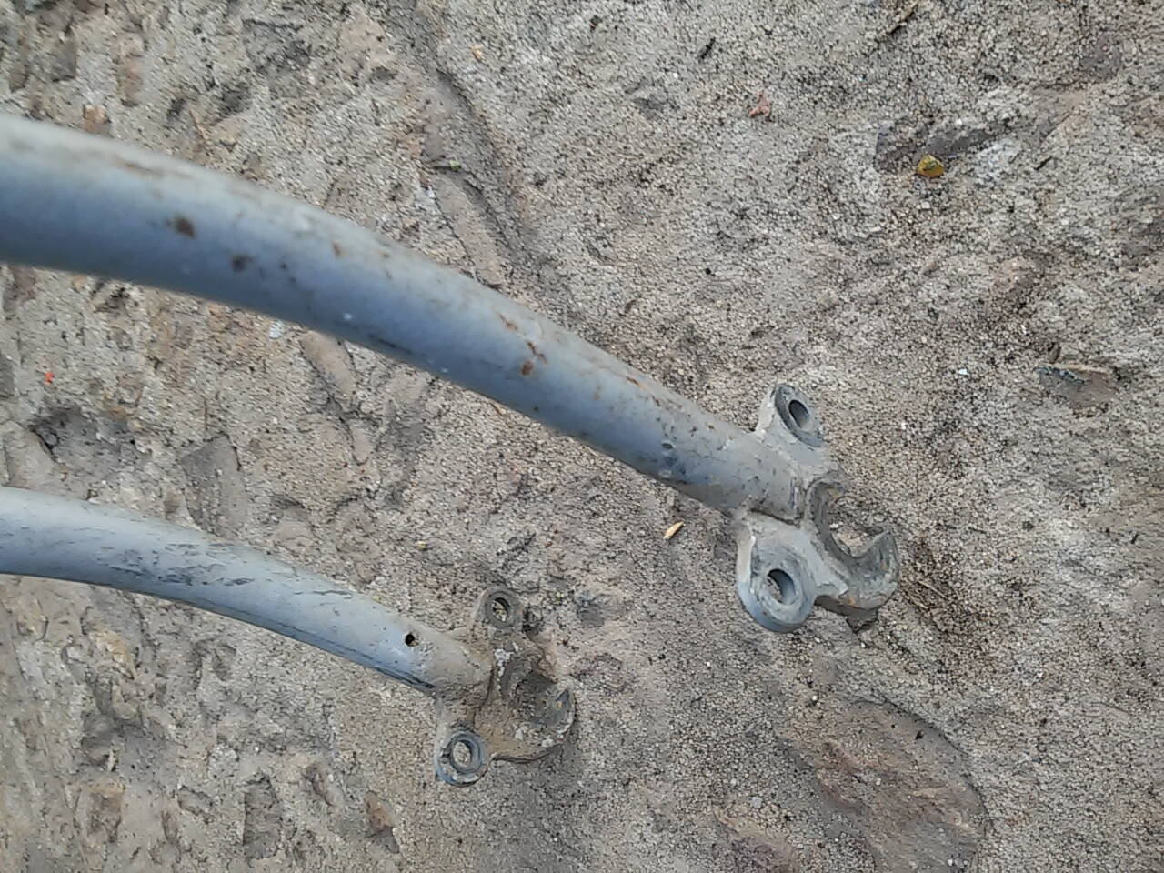

Трубки розміром десь як на "Україні",вилка передня і задня тендітніша трохи, чи що.
20161005_151816.jpg [ 718.07 КБ | Просмотров: 2980 ]
20161005_152022.jpg [ 814.59 КБ | Просмотров: 2980 ]

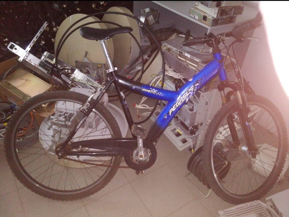

Не сильно ржава , майже не гнута , не цільнозварна(як на мене), - одним словом буде на що пересісти з "казирного люміньового",
Pegasus.jpg [ 530.14 КБ | Просмотров: 2980 ]
який мене вже почав підза...довбувати(брав не 100% робочого,точніше 100% неробочого :D )

Классная заготовка. Дешёвый европеец. Но не такой дешёвый, как более новые http://tourist.kharkov.ua/phpbb/viewtop ... 1&t=251375
Вилка - та вообще стильная даже, и дешёвкой не пахнет.
Короче, поздравляю с впряганием в интересную работу :D

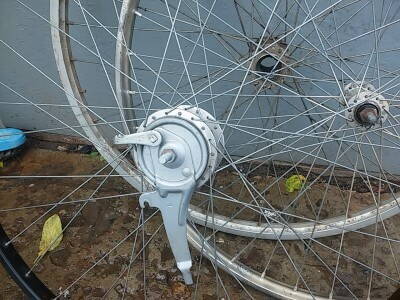

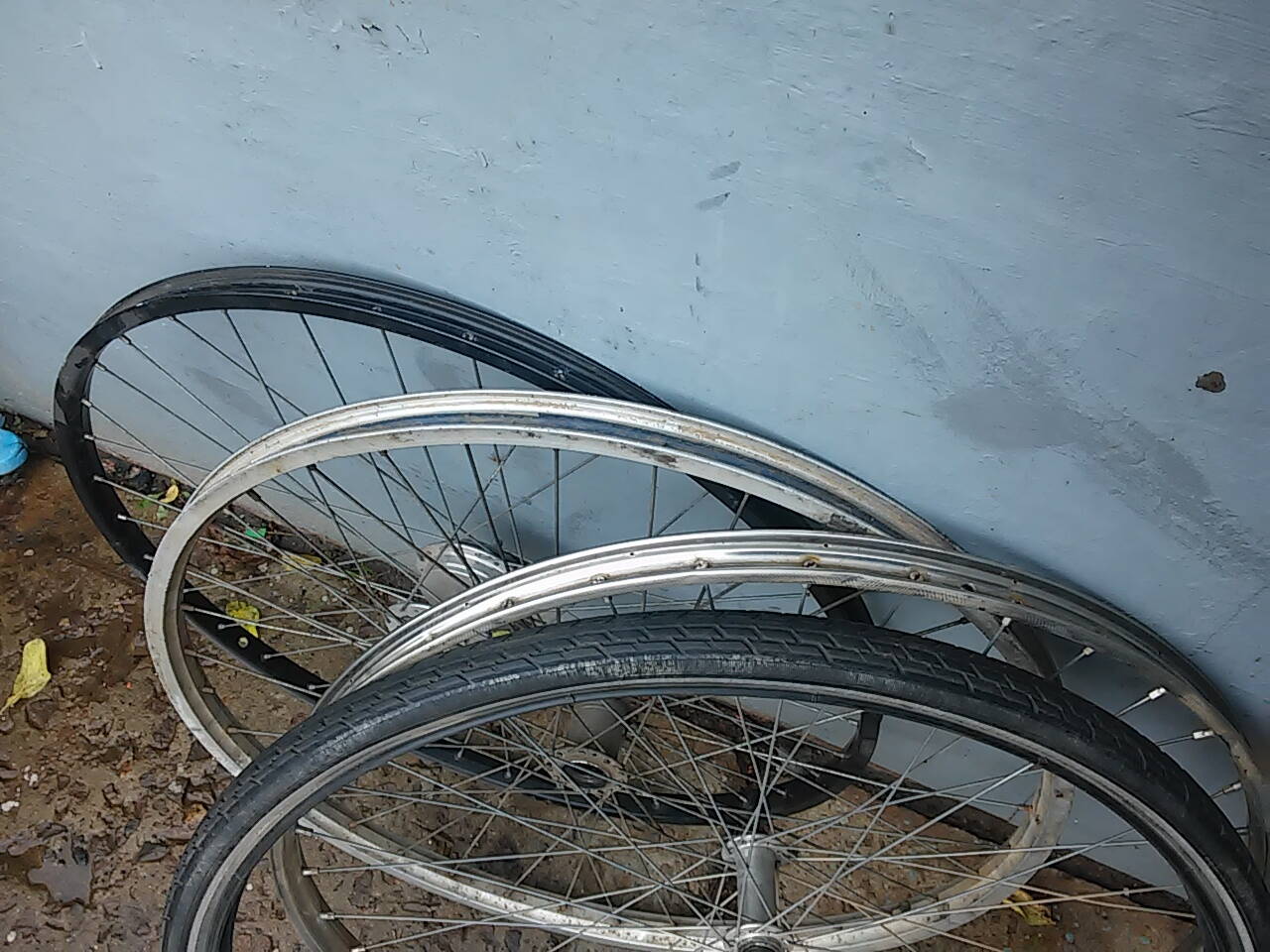

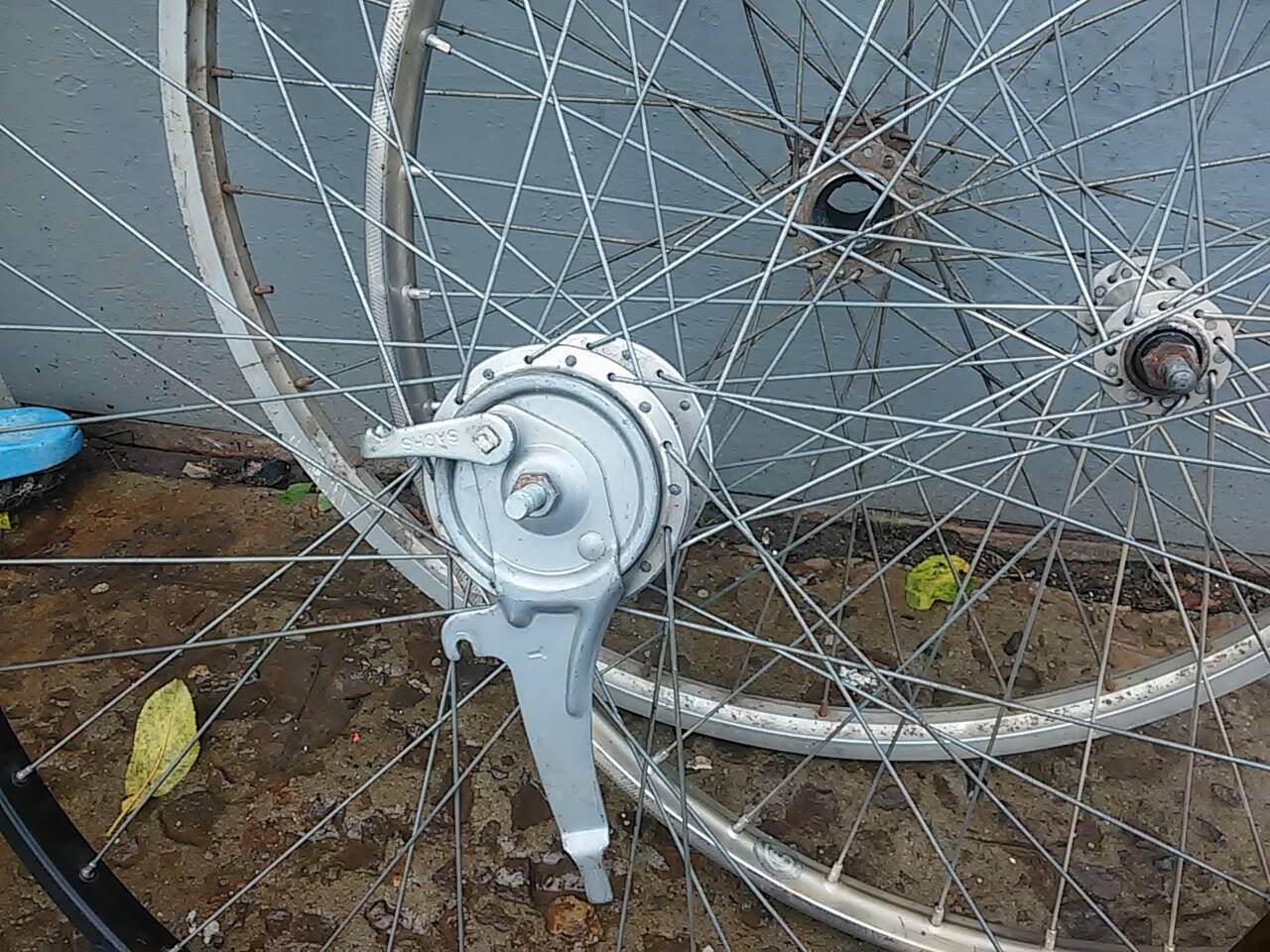

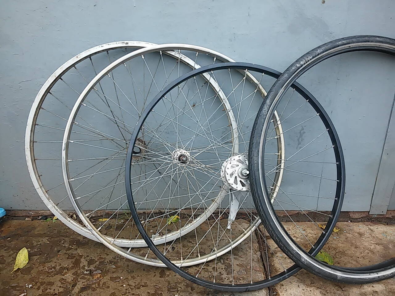

Виходячи з цього і колеса будуть нелегкі...Переднє готове з барабанним тормозом на втулці і посадочною шириною покришки 19мм
20161005_131937.jpg [ 800.58 КБ | Просмотров: 2965 ]
Після покупки заїхав в гараж і тато мене порадували,- покришка Швальба
20161005_131522.jpg [ 436.71 КБ | Просмотров: 2965 ]
+два колеса,правда передніх були в загашніку...+ше одне колесо/обод я надибав у металістів
20161005_131425.jpg [ 635.48 КБ | Просмотров: 2965 ]
20161005_131548.jpg [ 682.99 КБ | Просмотров: 2965 ]
20161005_131555.jpg [ 587.74 КБ | Просмотров: 2965 ]
+до ровера поруч лежала втулка з загнутим в диміну ободом(обод вернув :D для економії,-получилось по вазі 16 грн+100 грн за раму).

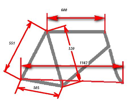

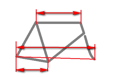

Наверное, он типа турист, а может, как короткая украина. Будет время - для интереса померяйте эти расстояния, чтобы понять, к чему нашему он близок:
sample.png [ 10.84 КБ | Просмотров: 2959 ]

Тоді шановний зразу до Вас питання по ободам.

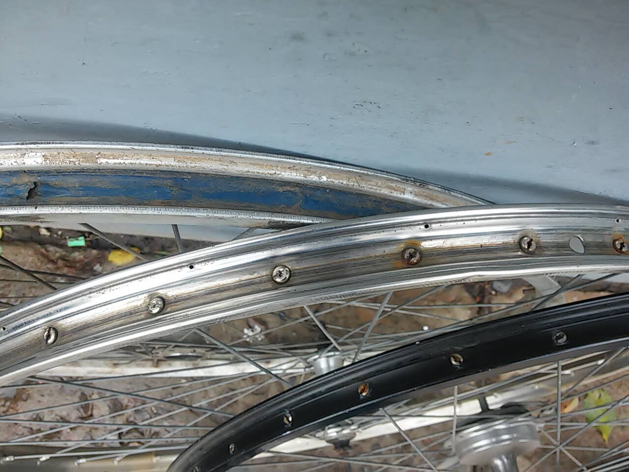

Є три штуки:"чорний з тормозом"19мм посадка,"хромозалізо"22мм і "люмінь"24мм(є буртік під накчку за 4 Бар).
Всі три одного типу,але не знаю двойні вони рахуються чи ні...
В поперечному розрізі по бокам тіпа дві трубки,ніпелі спиць стоять вроді як на одностінному металі...
Чорний в зборі хочу поставити на перед,а на зад хотів би Вашу пораду,-"люмінь"(є буртік під накчку за 4 Бар) чи "хромозалізо"?
Покришка певно на зад і піде,на перед буду брати вужчу,CST, а розмір Ви мені підкажете(ну а хто як не Ви?).
Втулка якась японська з тормозом( не відтер повністю гімно бруд)на три може більше передач,її і буду ставити.
Знаю Вашу нелюбов до "багатопередач",але пока так!Бабло вкладувати в нові запчастини жаба давить,да і не знаю яка передатка піде до цього чуда після зборки.
Втулка в дропи влізла з зазором...може вона на ньому і стояла,тому хай поки буде,якщо вона звісно робоча(ще не розбирав...свято :),пив чай після роботи) .

Классный набор - есть, с чем поиграться.
Обов"язково!
Постараюсь завтра пораньше, а то дійсно і з колесами легше буде визначитись!

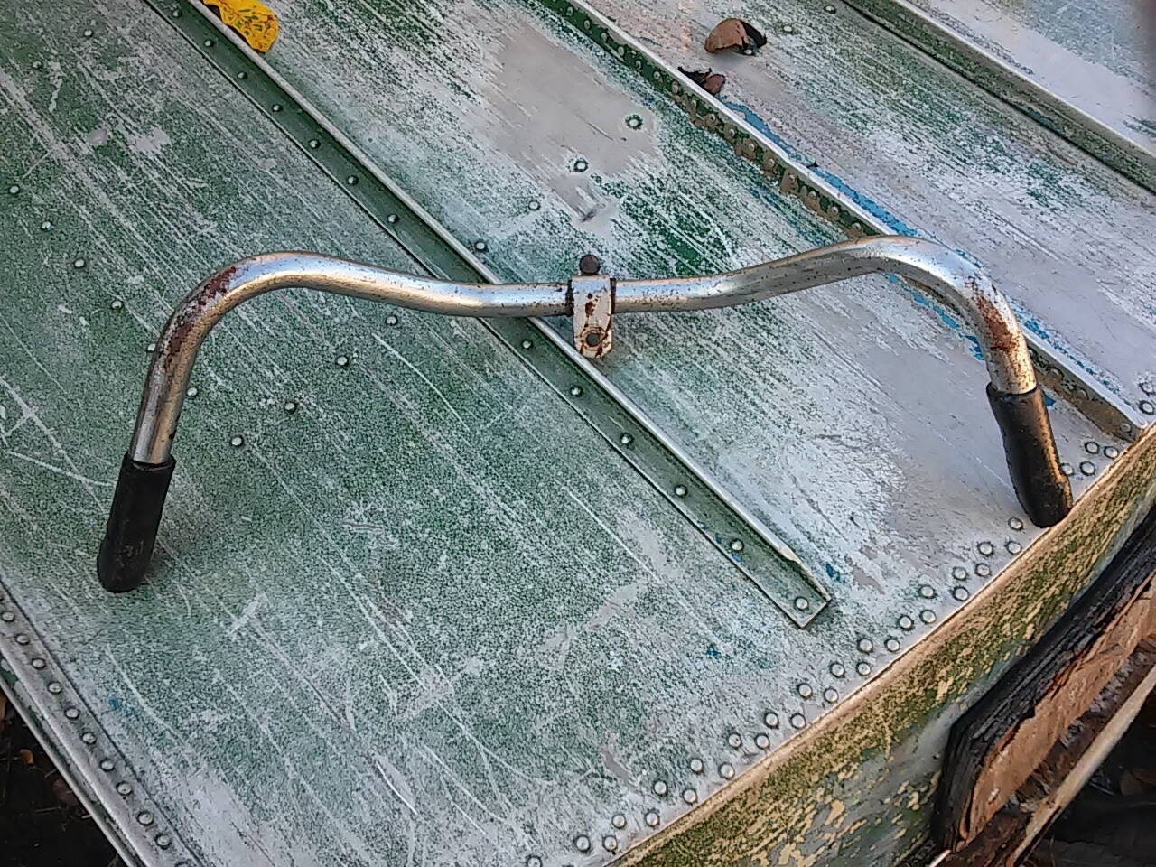

І руль ,якщо під прес не кинули піду завтра заберу...там валявся тіпа від Аіста великого...широкий такий,великий,розмашистий...шось я зразу сцикнув тормознув...якщо не піде мені,- хтось на форумі точно вподобає.На одному з Ваших байків такий стоїть.

Серёга, да хоть приблизительно понять хочу. Углы там, судя по вилке, ваще трековые :D

Под двойными я подразумеваю высокие. А Ваши - нормальные одинарные. Они просто имеют почти всегда такие камеры - усилители.
Бегущая Черепаха на Бруксовеле сделал разные шины и обода по ширине. Интересно, и некоторый смысл в этом есть.
Кстати, только выложил viewtopic.php?f=31&t=345852&start=15#p1774156
Если оно ближе к туристу - можно будет подобрать шины и обода поуже. Если хотябы к короткой украине - сзади и дорожное колесо влепить можно.

Да дійсно обода як ті,що справа
нормальные одинарные....
"Люмінька" з буртиками,"залізяка" без,чорний не помню...

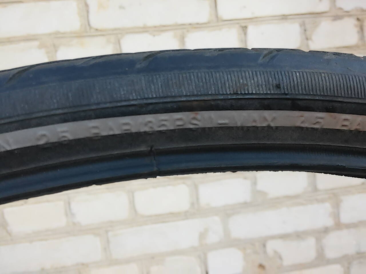

Про спицевий набір заднього колеса поговорим після розмірів і макс тиску написаного на Швальбі?

Посмотрим на раму сначала внимательно - сбоку и с размерами.

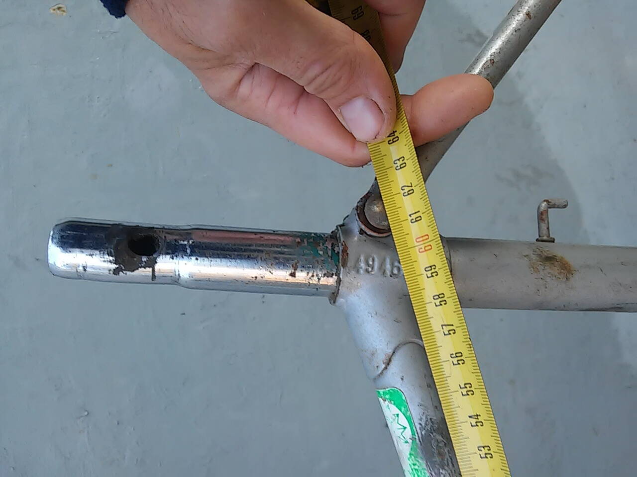

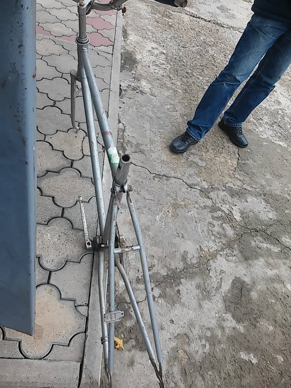

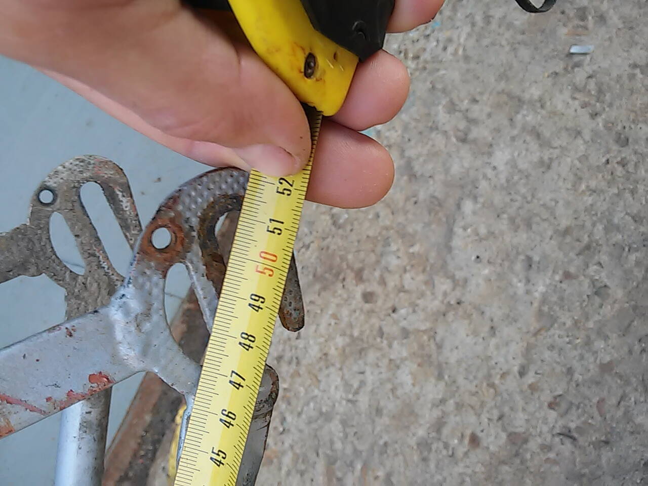

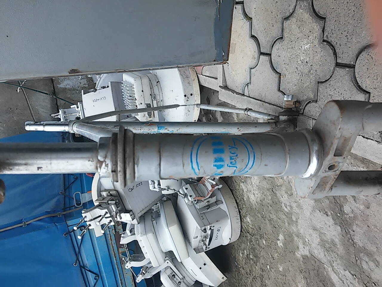

...Будет время - для интереса померяйте эти расстояния, чтобы понять, к чему нашему он близок:

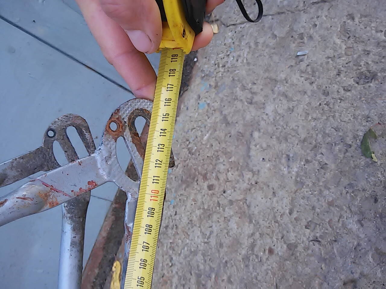

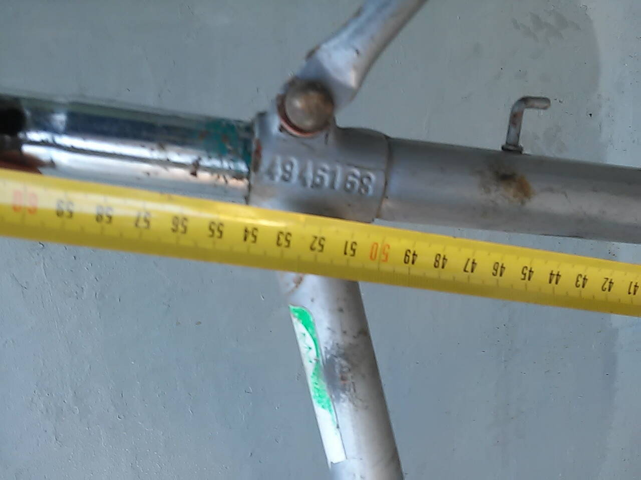

Вибачайте, але заставили працювати...Розміри я Ви і показували.Дуже радий буду почути думки всіх з приводу доробки/переробки і т.д.
Розміри рами.JPG [ 22.4 КБ | Просмотров: 2865 ]
20161006_082438.jpg [ 414.82 КБ | Просмотров: 2865 ]
20161006_082429.jpg [ 450.77 КБ | Просмотров: 2865 ]
20161006_082408.jpg [ 536.42 КБ | Просмотров: 2865 ]
20161006_082350.jpg [ 528.86 КБ | Просмотров: 2865 ]
20161006_082315.jpg [ 579 КБ | Просмотров: 2865 ]
Дропи задні вроді приварені,а на передній вилці може і паяні...І дійсно вона виглядає як не з цього ровера,якась така тендітна...
20161006_082455.jpg [ 844.47 КБ | Просмотров: 2865 ]
Ну і руля забрав...
20161006_085809.jpg [ 947.79 КБ | Просмотров: 2865 ]

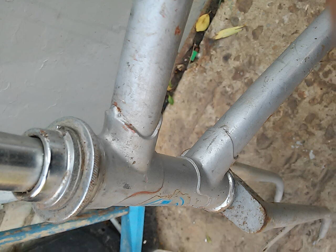

Рама зібрана не на штіфтах а на прихватках.
20161006_082605.jpg [ 498.42 КБ | Просмотров: 2865 ]

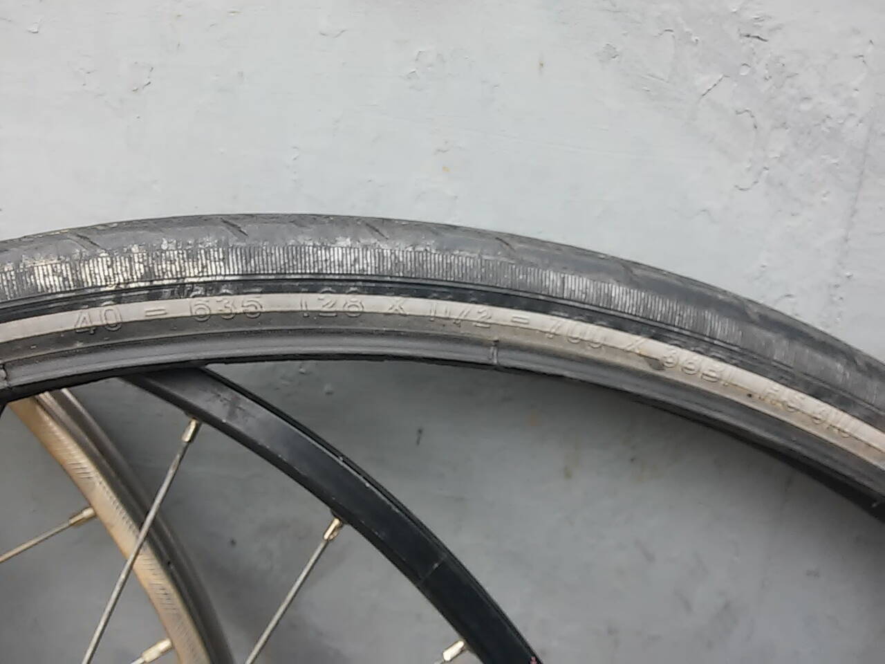

Покришки на мах 4,5 Ваr.
20161006_082838.jpg [ 415.88 КБ | Просмотров: 2865 ]
Жду ваших пропозицій і вказівок!

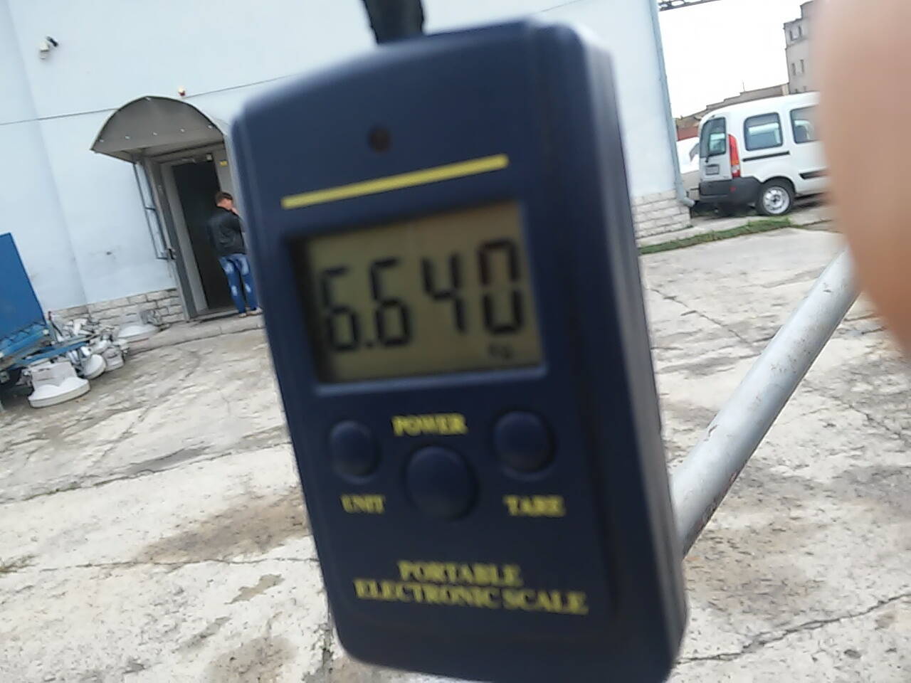

Вага.jpg [ 458.09 КБ | Просмотров: 2863 ]
Ну і вага рами(всього,що на фотках)

Ободи з хампами,крім залізного.
Почитав трактат Кіси і певно на зад буде залізяка (посадка 22мм) зі Швальбою х40(так пише),якраз 4.5 Бар...
Тільки питання спицевого набора,просто 3 хреста чи перепаювати чи ше якісь варіанти?
