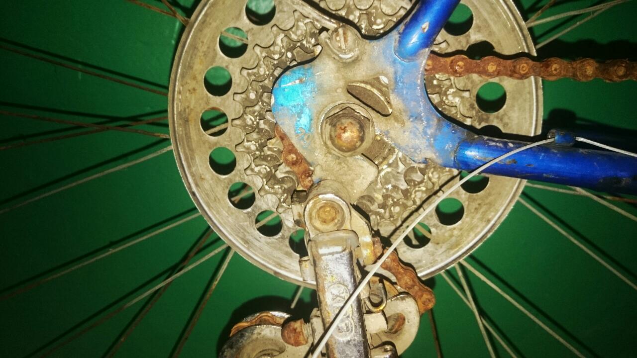

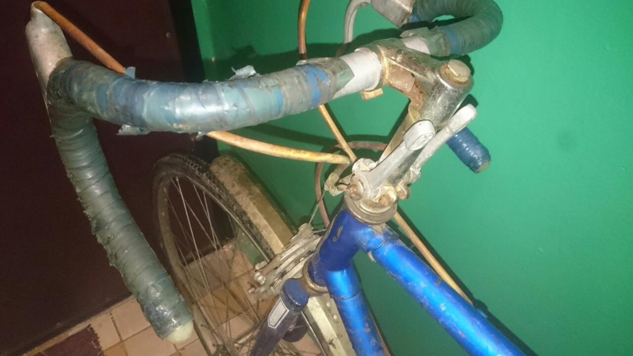

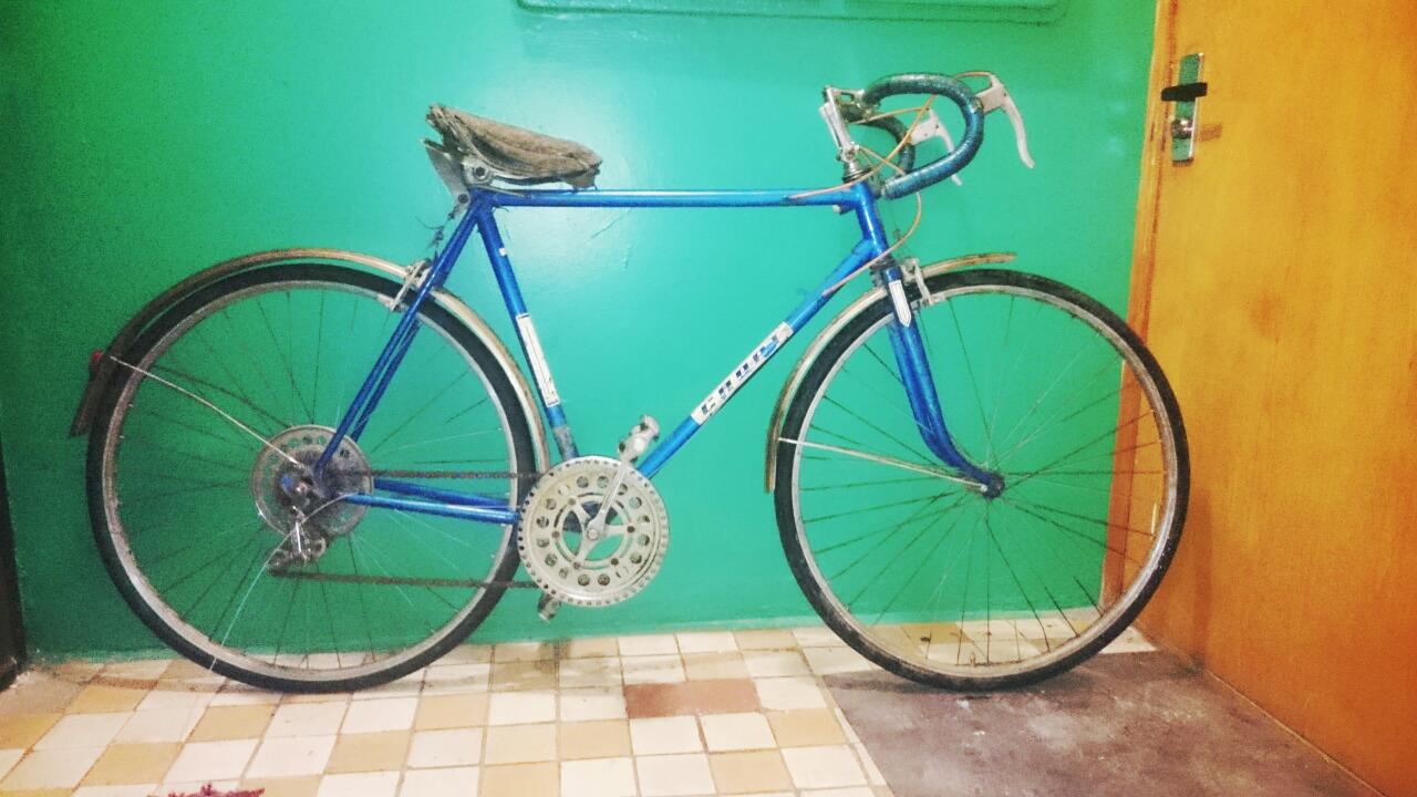

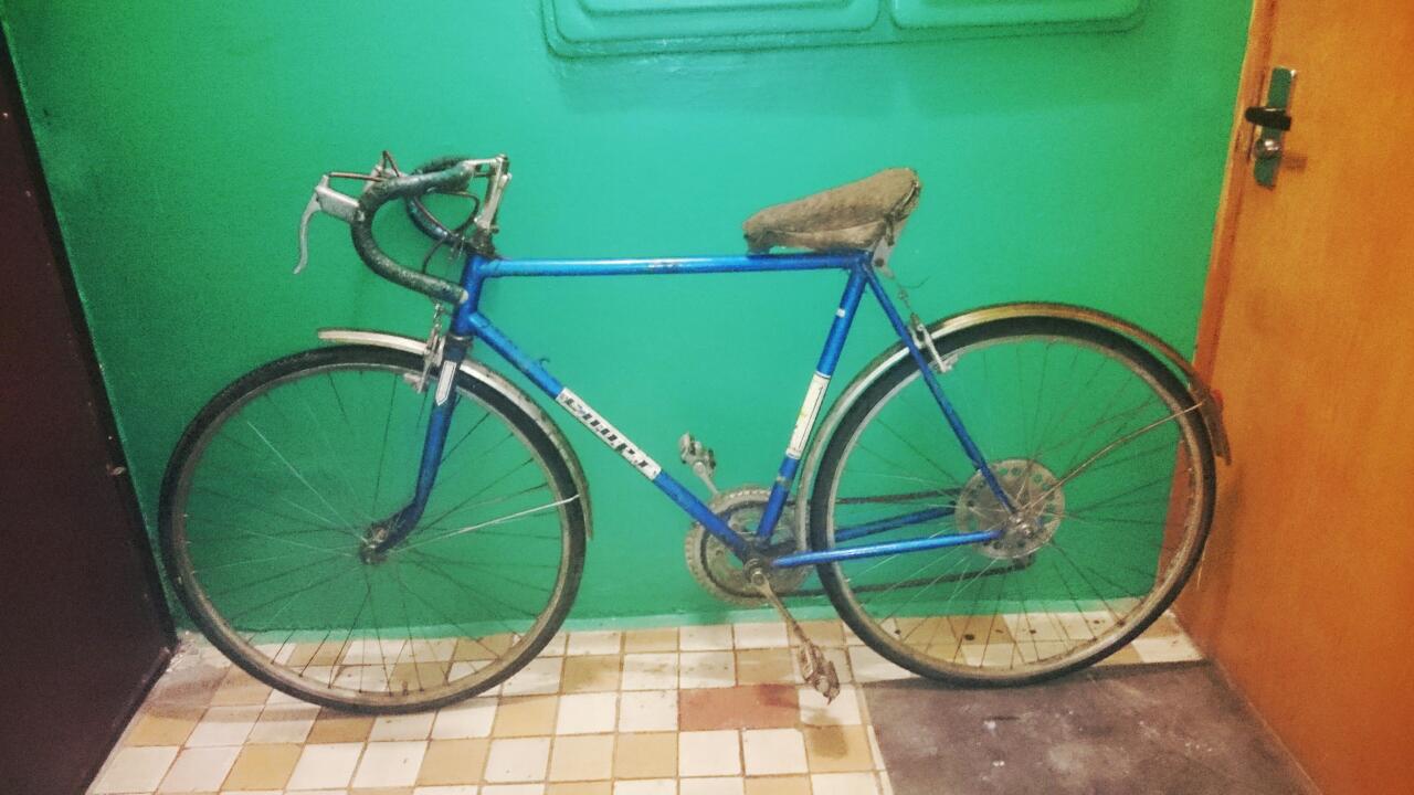

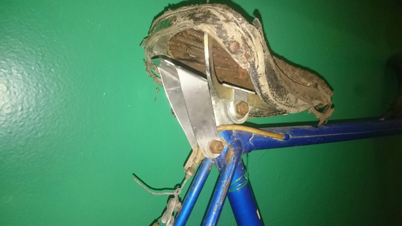

Значится нашел объявление о продаже велосипеда за сущие копейки...в объяве было сказано, на запчасти....на телефон ответил мужчина с азиатским акцентом...договорились, встретились...мужик в робе, похожий на таджика, вытащил из подсобки на улице вот этот велик...неплохая комплектность...отсутствует только перекидка на передней системе, отя в объяве была...Нашел он его в старом магазине на задворкахи забрал...поэтому название "магазинный". По работам видится замена всех спиц, тросиков и ржавых болтов...что сделать с седлом, оно восстанавливается? Цепь ржавую чем отмочить? Хромированные крылья можно в лимонке отмочить?
подшипники:
перед втулка 18 шт по 5мм
зад. втулка 18шт по 6мм
каретка шарики в обойме(2шт) шариков 8 по 6мм
рулевая. в обоймах по 15 шариков 4мм
в кассете 66 шт по 3мм.
спицы 30 см.

jhonny та цепь то можно отмочить, затем разработать, но ей уже хана. Лучше искать ХВЗ "новую", встречаются еще среди населения.
Седло восстанавливается но с полной разборкой. Возможно и выкройки придется делать.

Кстати не в курсе, что за металическая конструкция под седлом? Я такую не встречал ранее, для чего она?
Это спойлер для лучшей аэродинамики, ставились на топовые гоночные модели ХВЗ.

Поздравляю, нормальный такой Спорт, все мыть, перебирать и чистить.

Нелохой экземпляр - считался экспортной версией (манетки на выносе и хром. крылья и седло, должно быть, обтянуто натуральной кожей). Приблуда под седлом - какой то колхоз, на заводе ничего подобного встречать не приходилось.

Поздравляю! ПМСМ это спойлер - подпорка, чтоб седло не падало :oops:

prima-bez писал(а):
...это спойлер - подпорка, чтоб седло не падало :oops:
Або фаркоп :roll:
jhonny, вітаю !

Бегущая Черепаха писал(а):
Або фаркоп :roll:
Як вариант - кріплення для твердопаливного прискорювача. :wink:
