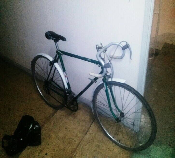

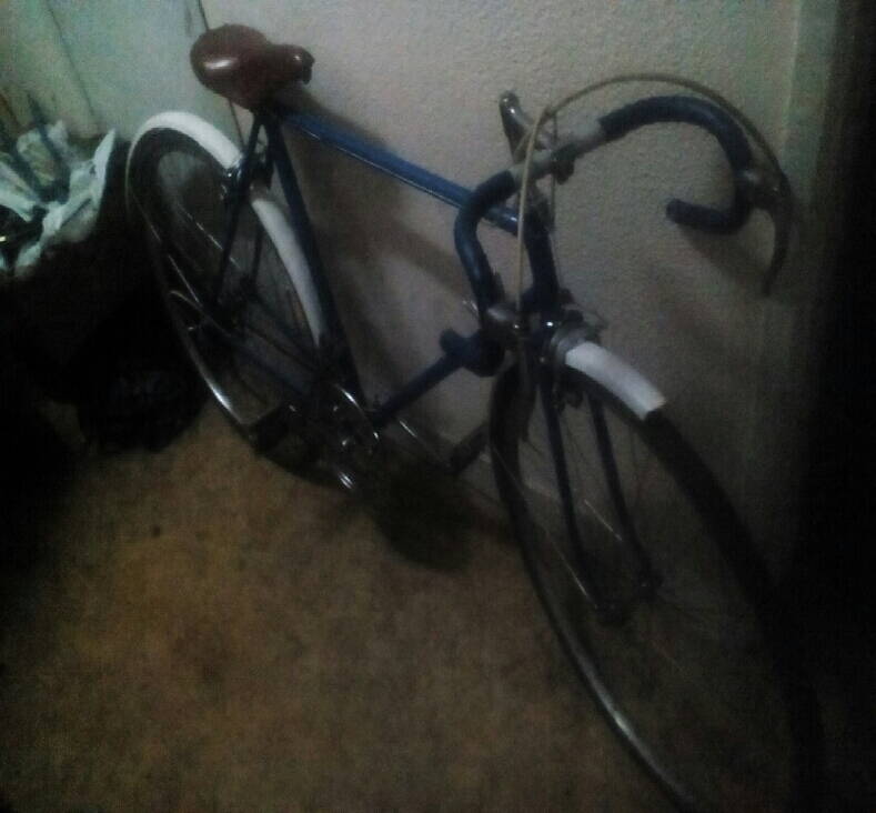

Здравствуйте, уважаемые форумчане. Начал читать ветку про крокодиловодство по осени и под закрытие сезона купил старт-шоссе как бы на ходу. Первые поездки убедили меня, что скучать не придется. Туристические колеса болтались( сзади оказался сломан конус и не было половины шариков в трещетке.) переключатель за счёт люфтов в осях мог скручиваться так, что про регулировки можно было и не думать. От педали отвалилась щечка.
Всё это поправимое оказалось( вспоминал Высоцкого- я покупал мосты рули колёса, не за глаза красивые, за мзду).но нерешимым неудобством оказалась 56 Ростовка при росте 187. По крылу лупил ногами в каждом повороте. В итоге велосипед отошел младшему сыну. В надежде на круглогодичное использование воткнул планетарку, багажник для сменки ,мощные крылья. Руль выбран как временный компромисс, чтобы переключалась налез. Сейчас разжился обрезанным бараном, как на табуретке Kisa.как на него Напялить манетку от планетарку? Безопасно ли проточить руль, чтоб диаметр чуть уменьшить?
Комментарий к файлу: Начало болезни
зелёный Untitled.jpg [ 373.12 КБ | Просмотров: 2633 ]

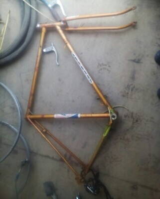

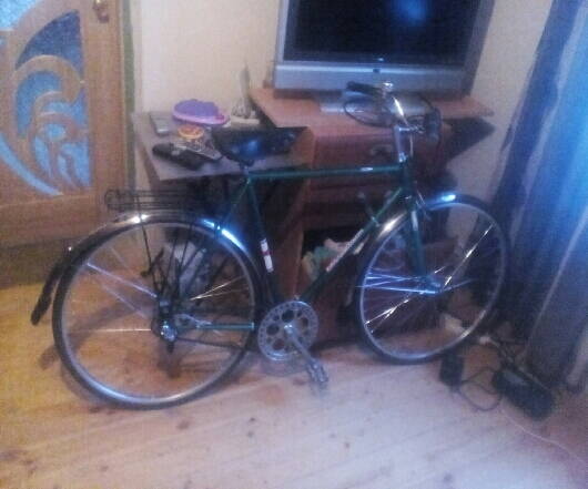

Куплены по случаям пистолеты кларис, колёса под 25 резину, система. Рама в наличии имеется турист 80 года. Чем она хороша-это бонки под упор переключателя на раме. Но стоит ли на неё вешать эту жёсткую конструкцию или поискать стартон? Так же за время пути образовался спорт 542 и старт- шоссе в 58 ростовке. Но их курочить уже неохота, рыжий уже ездит. Спорт видится ближе к оригиналу.
туристUntitled.jpg [ 123.1 КБ | Просмотров: 2617 ]

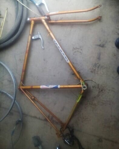

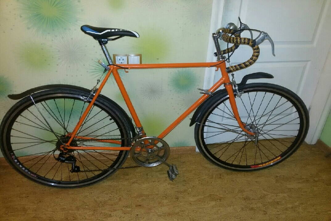

Рыжий был куплен за 600 р в виде рамы с вилкой, покрашенной кисточкой в цвет детской неожиданности. Но 58 Ростовка 66 год и полное отсутствие ржи ( покрашен был давно и толстым слоем) очень понравилось. Получился агрегат для поездок по дорогам общего пользования. Теперь хочется что то позлее попробовать собрать.

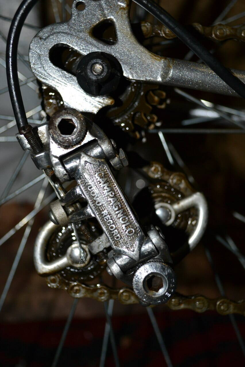

Он был куплен с одной передней звездой, я поставил двойную систему, как в оригинале. Но вал коротковат и переключателю не хватает хода чтобы скинуть цепь на малую звезду.надо изыскивать другой вал или можно чуть выкрутить правую чашку и сдвинуть вал в сторону ?

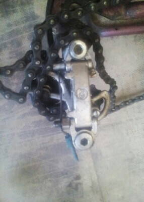

Ещё вопрос, лечится ли люфт осей заднего переключателя. Как назло - у которого хром на месте, люфты недопустимые.ободранный- более менее в порядке.

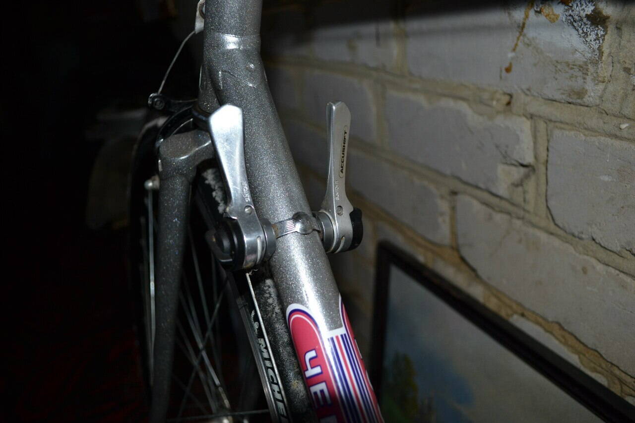

Ещё досталась рама турист 92 года.на ней стоят такие элементы, это Китай?

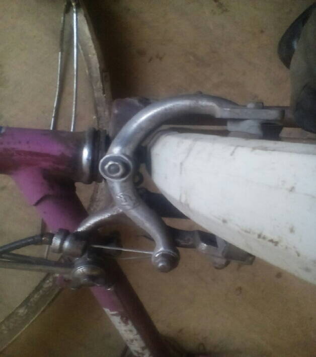

клещи.Untitled.jpg [ 251.76 КБ | Просмотров: 2601 ]
переключательUntitled.jpg [ 244.59 КБ | Просмотров: 2601 ]

На туристе просто поздний обвес, это не Китай. На велосипеде где не работает передний переключатель, может вал поставлен не той стороной? Длинная сторона вала к звёздам должна стоять. На раме типа Турист/Спорт колеса с 25 мм резиной не дают хорошего результата, получаеться не сбалансированный велосипед, лучше взять раму СШ

Спасибо. Вал симметричный.видать родной ухайдокали, воткнули что было. По раме я думаю, может обвес с рыжего перекидать на турист? Но рама уже покрашена. Упор тросиков нарамный я найду, а получится ли ничего не изуродовав воткнуть вал окталинк? Подойдут Ли шимановские дуалы на руль хвз?
СообщениеДобавлено: 20.02.2016 09:45
Вал ставят, дуалы тоже.

Жаль разбирать действующую модель, но я чувствую это лучший выход. На туристе красиво то что бонки есть нарамные. Ещё засада то что на колесе под дуалы восьмерик кассета. Получится ли разогнуть перья не поотрывав мостики? Или под такие дела спокойнее иметь некрашеную раму?
СообщениеДобавлено: 20.02.2016 10:08
На форуме есть описание как разгибать перья.

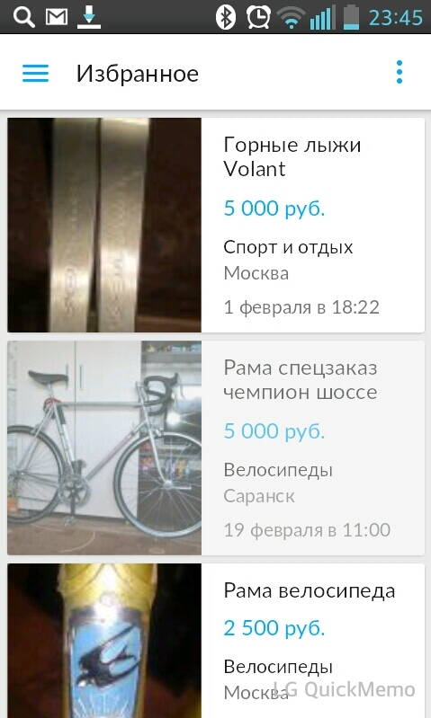

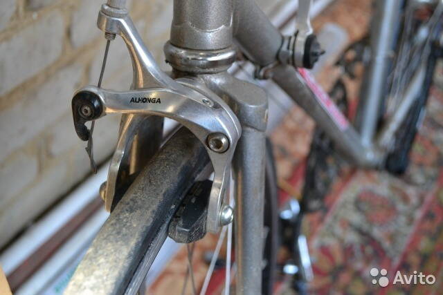

Возможно конечно привыкнуть. У табуретки крыльев нету. +2 см для ног.опять же туклипсы. Подсидел длинный поставил- поза стала уж слишком спортивная- руль надо или делать как на той же табуретке или вынос( вертикальную часть) удлиннять. Но подвернулась 58 рама за 600 р. И все вопросы снялись. Для 25 колёс изыскал спецзаказ в 60 ростовке. Золотистую туристическую продам тогда. http://avito.ru/723925228 знающие люди, можете подсказать, это реально чемпион? Несколько фоток товарищ прислал в процессе переписки.
2259284796.jpg [ 65.89 КБ | Просмотров: 2419 ]
155154137_354954711.jpg [ 143.36 КБ | Просмотров: 2419 ]
155154137_354954766.jpg [ 199.11 КБ | Просмотров: 2419 ]
2016-02-22-23-45-18.jpg [ 232.97 КБ | Просмотров: 2418 ]
Последний раз редактировалось illiberg30 22.02.2016 23:53, всего редактировалось 2 раз(а).
СообщениеДобавлено: 22.02.2016 23:25
Ссылка не активна.
СообщениеДобавлено: 22.02.2016 23:52
Сообщения: 33
Зарегистрирован:04.11.2015
Скосы наклонных труб заднего треугольника у него плоские.
